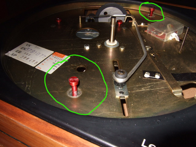

j'ai un vieux doute sur la suspension, en lisant la lencopédia, il faut dévisser les deux vis du moteur et visser les deux autres vis.
je viens de dévisser les vis et ca bloque les suspensions, la platine ne bouge plus, je peux utiliser la platine comme cela ou non?

Le condensateur est soudé sur l'interrupteur.
L'interrupteur est sous le châssis.
Accès en démontant le fond et en dressant la platine sur un flanc, bras immobilisé sur son support (et porte-cellule retiré car tu ne serais pas le premier à faire un mouvement malheureux ...).
Je reviens sur les vis de suspension que tu as dévissées totalement : fais attention à ce qu'elles ne touchent pas le fond du plateau.
Pour le reste, je n'entrerai pas dans le débat "suspension ou pas".
Pour ma part, sur mes L78 pour lesquelles le montage semble similaire, je conserve les suspensions car elles servent à régler l'horizontalité du châssis en jouant sur la précharge des ressorts, ce qui est utile car cela évite de glisser des cales je ne sais où pour retrouver cette horizontalité.

4 vis à enlever, le moteur est vraiment facilement accessible, si je trouve le condo, c'est deux points de soudure à faire.
Pour les suspensions, j'ai retirer les vis à 90% pour éviter de toucher le plateau,
pas vu de différence en son par contre c'est bien plus agréable d'utilisation quand ca ne bouge pas Smile

Curieux tous ces lencoïstes qui vivent en zone tellurique ; j'ai un plancher sur lambourde, donc assez souple, et je n'ai jamais vu ma platine danser. En contrepartie, je ne trouve pas inutile qu'elle soit un peu suspendue et les ressorts façon L78 sont assez raides pour assurer le réglage de l'horizontalité et un filtrage de certaines vibrations venant du sol et du meuble.
Il est vrai que les ressorts façon L75 de base sont très souples et que tout se met à danser dès qu'on y touche, ce qui peut rendre les manipulations de bras délicates ; mais on n'est pas des brutes non plus ! Ma B55 suspendue de la même façon ne m'a jamais gêné pour poser le bras sur le disque ou le retirer .
