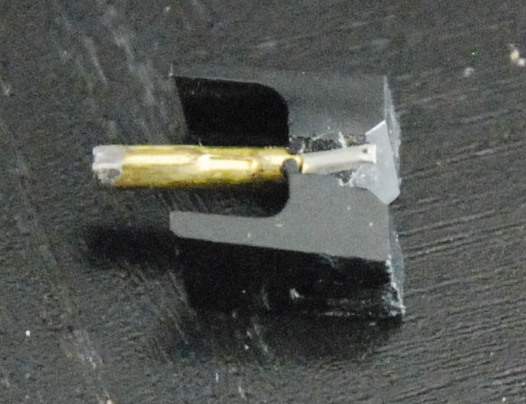

J'ai acquis récemment une L78 et l'ancien proprio n'a pas pu me donner des infos sur le stylet.
Pouvez vous me dire quelle serait ses caracteristiques ?

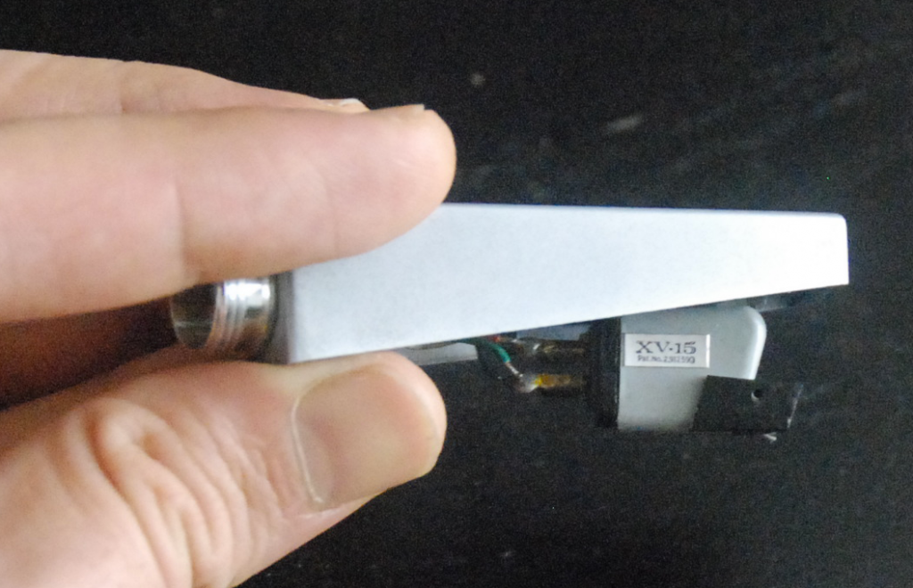

Il est monté sur une pickering XV15.
D'ailleur quel serait le reglage des poids pour ce type de cartouche ? Je galère à regler la force d'appui et l'antiskating.

C'est un D150 I ou un D100 . mais beaucoup plus de chance que ce soit le D150 .
Si il n'a pas de logo gravé sur le front avant droit ni la référence inscrite sur le dos c'est une copie , ce qui au vu de la construction semble bien être le cas .
mais de toute façon vu sont état , je te conseil fortement de pas l'utiliser si tu ne veux pas tuer tes disques !! ça va pas la tête

Franchement , tu as bien regardé l'état du tube !!! Confused ... jamais je n'oserai le réintroduire dans la cellule  !!  ça va pas la tête
est ce que tu te rend compte que c'est une cellule de très haut de gamme ?! c'est une PICKERING XV15 !!  cad une MI ( Moving Iron , fluxvalve ) , elle n'a rien à voir avec les cellules classique MM ( moving magnet ) , dans une cellule MI , à l'entrée juste après le connecteur dans lequel s'insère le tube du stylet, il y a un gros aimant de très haute qualité !  si jamais ce tube cette râpe à fromage couverte de je ne sais pas trop quoi comme cochonnerie !! lacère l'aimant ( ce qui est peut être déjà en partie fait !? j'espère que non!) , tu n'auras plus d'autre solution que de  foutre cette merveilleuse cellule à la poubelle Crying or Very sad !!!
Le proprio t'a dit qu'il "fonctionnait " !! ça pour fonctionner il va fonctionner , une fois la galette labourée tu  n'auras plus qu'à  semer les graines dans le sillon  et arroser!! Very Happy
Maintenant , tu fais comme tu veux , ça t'appartient ... donc , si c'est un D150 (?) c'est 4,25 gr de VTF . Et si c'est un D100 (?) c'est 6,50gr de VTF . l'AS avec de telles forces d'appuis ne sert plus à rien du tout , tu peux le mettre à la valeur que tu veux ça ne changera de toute façon  rien .
À savoir aussi que les chiffres que je t'ai donné sont ceux des stylets ORIGINAUX , dans le cas des copies dont on ignore totalement l'origine il est absolument impossible de savoir si ces chiffres sont valable  ! D'autant plus que ( de nouveau) vu l'état du stylet on ignore l'état de l'élastomère  ...!
... Je vais de ce pas allumer un cierge pour ta XV15 !!
