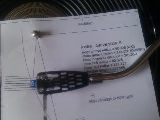

joska a écrit:
bon,pas bon?
Difficile à dire comme ça : l'angle offset semble un peu fort mais... il n'y a que sur le protractor qu'on peut savoir si c'est bon !

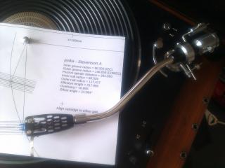

MessagePosté le: Dim 10 Mar - 12:55 (2013)    Sujet du message: le poids à mettre sur une cellule Répondre en citant
Etonnant  Shocked
Tu peux faire un photo de l'ensemble du bras sur le disque, vu d'avion ?

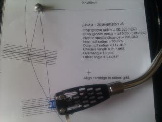

vue d'ensemble:
point null supérieur
point null inférieur

Ton point nul "supérieur" (ou extérieur) ne semble pas très bien bien aligné (?) . Peut-être en redressant un peu la cellule et en la reculant un peu ?...

Pour compléter les question de Bruno :
L'échelle est elle respectée a l'impression  du protractor ?
Et pour les oreilles le son semble comment, tous les autres réglages étant fait ?

pour le son c'est plutôt bon,j'ai de la stéréo,pas de différence gauche/droite,ca ne siffle pas dans les aigus
j'ai corriger un peu les réglages
vu la tête du porte cellule,je vais en prendre un autre,surement 2 car j'ai 2 cellules (la 2M Red) ce qui m'éviterait de refaire les réglages à chaque fois!
mon objectif,c'est d'arrivé à avoir plus de 16 en overhang,d'ailleurs qu'elle en serait la valeur optimale ?
qui aurait une ref d'un pc plus long d'une 10 aine de mm,ça doit bien existé non?

joska a écrit:
mon objectif,c'est d'arrivé à avoir plus de 16 en overhang, d'ailleurs qu'elle en serait la valeur optimale ?
(page précédente) : l'idéal serait 228 mm en Lofgren A : http://www.vinylengine.com/tonearm_alignment_calculator_pro.php?arm1=Arm 1&…

OK donc gagner environ 3mm pour être bien..
l'idéal,serait un PC "plat" dans lequel,je mettrais une plaque histoire "d'agrandir" le bras
à la base,c'est à dire sans modif de mon porte cellule,je suis à 11mm environ d'overhang,il faut que je gagne quasiment 9mm (histoire d'avoir une marge de manœuvre).
pour faire ce genre de modif,un pc à pas cher suffira,du moment qu'il n'est pas trop lourd
ou alors,modifier un porte cellule comme celui que j'ai en coupant la lèvre et en mettant une plaque en alu
ou alors trouver un pc plus long mais sur les sites,aucune indications sur les dimensions
une question toutefois,pourquoi régler la cellule sur un protractor alors que c'est l'aiguille qui travaille et non le plastique?
Excellente question : c'est effectivement le stylet (l'aiguille) qui doit être aligné mais il est plus pratique d'aligner la cellule, après avoir vérifié que le stylet soit bien aligné avec celle-ci, ce qui n'est pas toujours le cas Mr. Green . A défaut, on doit aligner au niveau du stylet (avec une bonne loupe).
