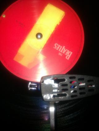

bricolage:
bon,je voudrais avoir votre avis
alors ne regardez pas l'état du PC,je sais c'est dégueu c'est que je dremel m'a échappé des mains et ça à fait un peu de dégats
ma cellule est aligné en stevenson (overhang de 16) elle est comme ça dans mon porte cellule
bon,pas bon?
