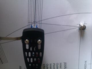

En ragrdant la 1ere photo je vois que ta cellule est très en avant sur le porte-cellule. Ramène-la de 2-3 mm vers l'arrière et vérifie à nouveau.... Rolling Eyes Je sais que c'est ch...t des fois ... Mais il faut de la patience, sinon recommence après une nuit de repos... zzzzz.....

MessagePosté le: Sam 9 Mar - 00:19 (2013)    Sujet du message: le poids à mettre sur une cellule Répondre en citant
c'est ce que j'ai fait!
mais quand c'est parallèle sur le point null inférieur,il ne l'est plus sur le supérieur...
j'ai générer un protractor avec le programme TEMPLATEGEN pour voir
je lui entre la distance pivot/axe plateau que vynil engine m'a donné et il me sort un protractor
par contre,dois je avancer/reculer le plateau dans ce cas?
je vais bien arriver bon dieu!

Messages: 2 748
MessagePosté le: Sam 9 Mar - 00:28 (2013)    Sujet du message: le poids à mettre sur une cellule Répondre en citant
Avec le templategen pas besoin de bouger le plateau ... Tu as bien saisi 210mm comme distance dans le templategen ?
On y arrive toujours, au pire cas tu peux aussi tourner l'angle de la cellule quelques degrés vers l'intérieur ou l'extérieur jusqu'à ce que cela colle ... Smile

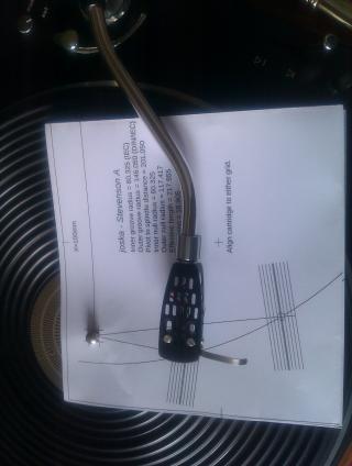

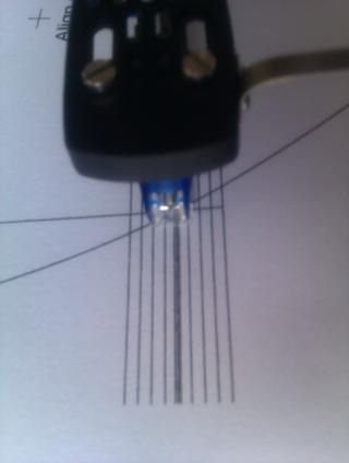

MessagePosté le: Sam 9 Mar - 13:53 (2013)    Sujet du message: le poids à mettre sur une cellule Répondre en citant
bizarrerie de mon bras?
bon j'ai mis un protractor,le stevenson
attention,c'est approximatif mais ca donne une idée
là,c'est aligné point null extérieur
ici,faudrait que j'avance
ça ne suit pas l'arc de cercle par contre

Messages: 3 109
MessagePosté le: Sam 9 Mar - 14:43 (2013)    Sujet du message: le poids à mettre sur une cellule Répondre en citant
Visiblement, cet arc de cercle ne correspond pas à la longueur effective (pointe - axe de pivot) de ton bras (plus courte) : l'as-tu mesurée ? Ou mesuré l'overhang (dépassement de la pointe après l'axe de plateau, au centre)? au choix.
Mais vu que ta cellule semble éloignée au maximum, il est probable que tes deux points nuls doivent être plus rapprochés, disons, à la louche, autour de 118 et 69 mm. Procède par approches successives en jouant un peu sur l'angle offset.
C'est une question de géométrie : pour une longueur effective et une distance d'installation données, il existe deux points nuls, et seulement deux, qui correspondent. Ces points nuls varient en fonction des deux premières dimensions.
Et plus la longueur effective est courte, plus l'erreur de piste augmente en dehors des deux points nuls (sur un bras pivotant). D'où l'intérêt d'un grand bras (genre 12") ou d'un bras tangentiel, mais avec d'autres inconvénients...
Reprends tes mesures (ce sont les joies du vinyle !). Mr. Green
