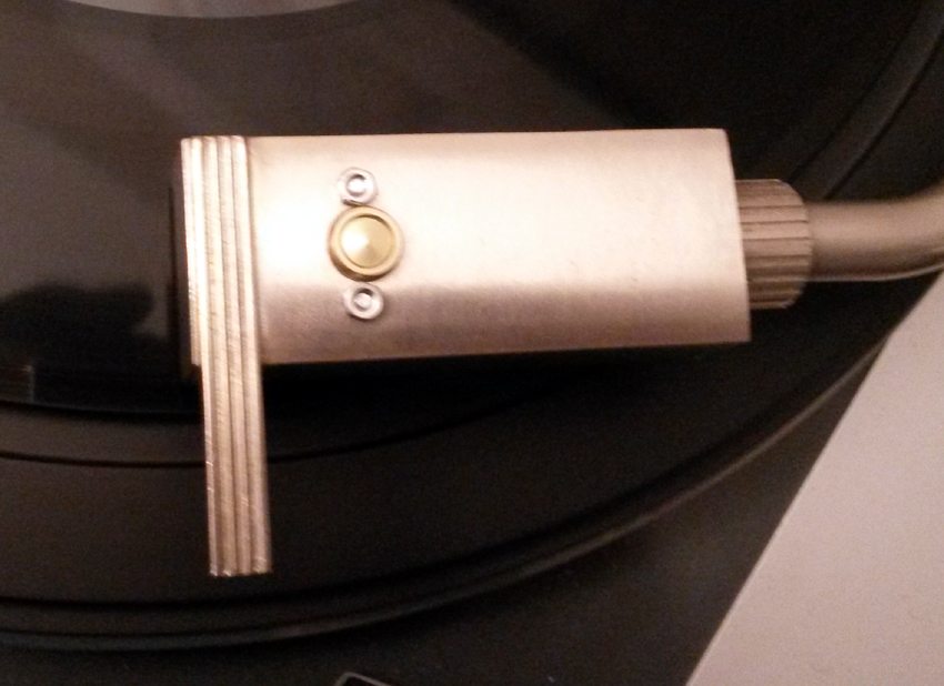

Petit UP.
La belle est toujours là.
Quelques modif,
avec un changement de fut de l'axe vertical qui avait un point dur insensible a la main. Remplacé par celui strictement identique d'une B55.
divers essais pour les roulements de l'axe horizontal. Plus aucun pb de réglalge jusqu'en dessous de 2 g
Un CP plus épais issu d'une Sony défunte
Plus aucun pb de réglage et de fonctionnement.

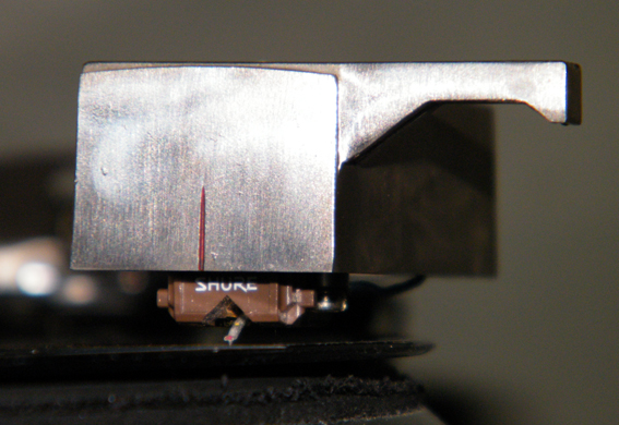

Le PC bakélite avec une Denon DL110
Un PC métal avec une M44-7 et un N44 elliptique
Un PC métal qui avait un point de fixation HS, modifié par un montage traversant et une S35 C modifiée mono.
