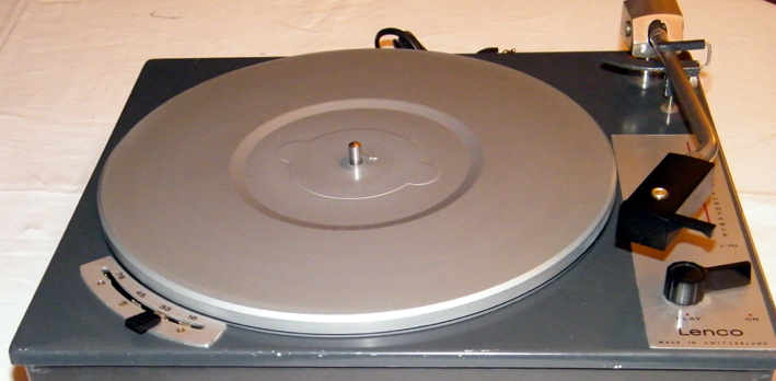

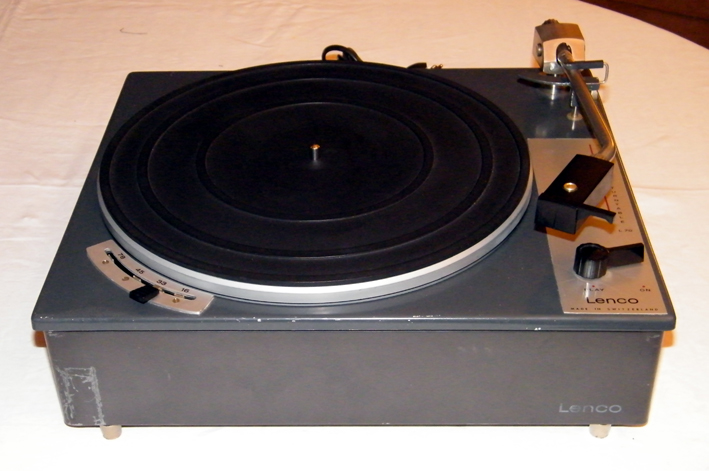

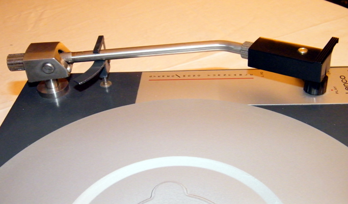

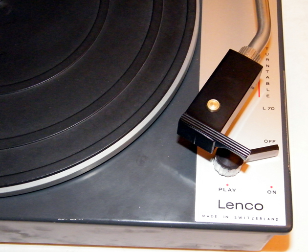

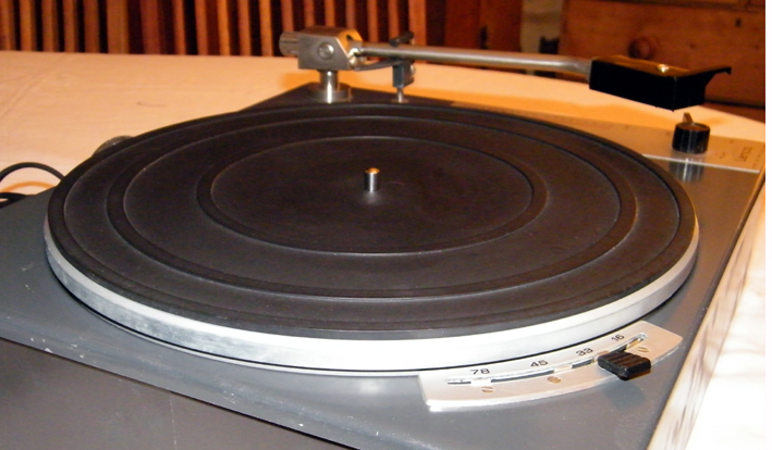

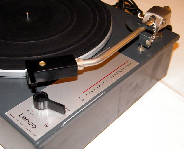

Bonsoir.
Voilà ma 70 qui vient d'un ami d'en face, la secte des fondus de galet plus ou moins Thorens..
Câblage a refaire, c'est fait,
Suspension a réparer c'est fait
Un galet très propre que j'avais avec son bras (j'ai même laissé le ressort Mr. Green private joke)
Des détails de nettoyage, a parachever, mais je veux la laisser da&ns son jus. Un choix.
J'ai de quoi m'amuser avec des L75 pour m'essayer au DIY, ce serait dommage de perdre le look d'origine de la vénérable mamy, et même les traces d'usage, en particulier sur la caisse et le dessus en taule. D'autant qu'elle n'est pas neuve Very Happy
Un petit pb de fonctionnement du réglage de VTF Sad

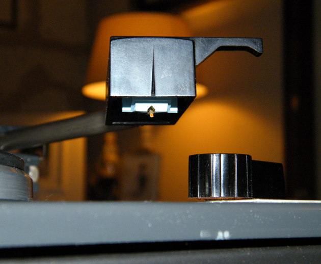

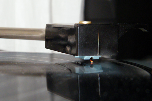

Une Shure S35C avec un diamant neuf d'origine Shure.
Elle est silencieuse comme une thorens a courroie. j'adore
Ca donne ça pour l'instant :

Etonnantes ces L70 Cool ... Un look très 'utilitaire armée helvète' mais que de qualités .... musique musique
bravo JG pour prendre soin de la vieille Okay
Messages: 3 374
MessagePosté le: Lun 18 Fév - 22:07 (2013)    Sujet du message: L70 Thountanmétal Répondre en citant
Ben non, pas trop, apparement, d'après les témoignages, ca forme une ceinture et il n'y a pas de fond, et l'espace entre le dessus et la plinthe est non négligeable ...
Pas de caisse de résonnance  ?
Messages: 1 024
MessagePosté le: Mar 19 Fév - 08:20 (2013)    Sujet du message: L70 Thountanmétal Répondre en citant
Bravo JG , elle est superbe ! bravo
... complète comme ça avec  plateau  et plaque  déco nickel  tu pourrais te permettre un petite peinture pro' ?  Elle le mérite bien Okay ...
* J' ai  exactement la même version toute en ferraille , et elle est tout aussi silencieuse que ce que décrit JG , à peine à 10 cm de la TD160 c'est une tombe ,   on entend rien d'autre que les mouches voler!

MessagePosté le: Dim 24 Fév - 18:02 (2013)    Sujet du message: L70 Thountanmétal Répondre en citant

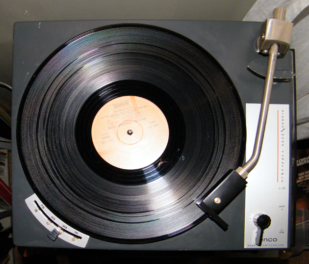

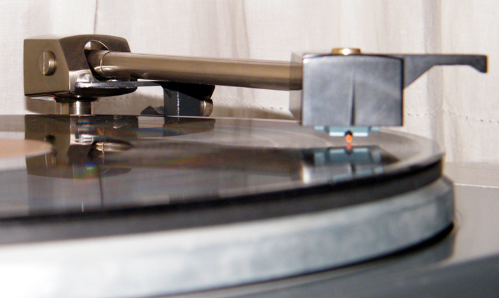

Ca y est, elle chante ...
Un petit dégrippage de la partie coulissante, le lubrifiant qui va bien et ça glisse comme à§ù$$+µ$ dans #~§*£@ Mr. Green
Messages: 1 024
MessagePosté le: Lun 25 Fév - 08:43 (2013)    Sujet du message: L70 Thountanmétal Répondre en citant
Super  Okay

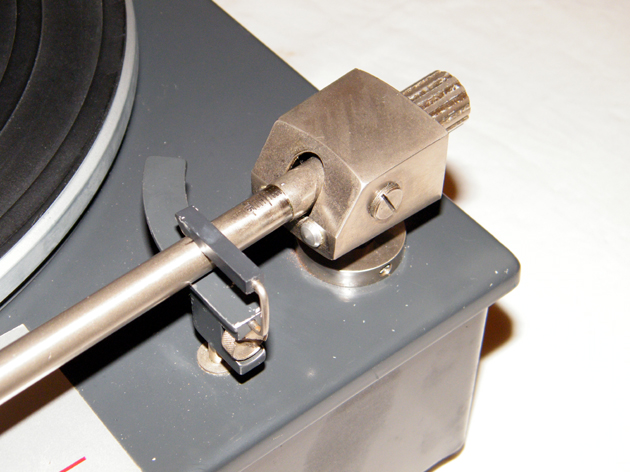

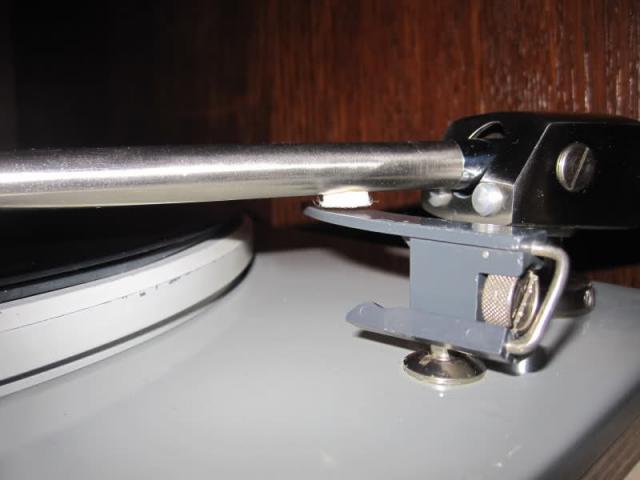

... C'est la photo qui donne cette impression que l'azimut est faussé ?...
* * tu n'as pas d'amortissement sous le tube au niveau de la patte du lift?
Messages: 3 374
MessagePosté le: Lun 25 Fév - 09:16 (2013)    Sujet du message: L70 Thountanmétal Répondre en citant
Merci EP, je l'ai vu moi aussi grace a la photo. Un pb de réglage de l'axe dans sa coulisse + de l'articulation.

Ha ok , tu l'as démonté alors ?...
Et sous le tube , l'amortissement (caoutchouc ,mousse ou autres... ) tu l'as ou pas ?
Messages: 3 374
MessagePosté le: Lun 25 Fév - 14:13 (2013)    Sujet du message: L70 Thountanmétal Répondre en citant
je n'ai démonté que les vis latérales.
Apparemment, le capot en provenance directe de la guerre des étoiles, était vide, pas de mousse ou autre matériaux amortissant.
Mr. Green
Ce qui m'intrigue, c'est cette petite bille (env 1 mm) que j'ai trouvé errant sur mon plan de travail apres la séance de démontage nettoyage
Encore merci Eric.
Messages: 1 024
MessagePosté le: Lun 25 Fév - 14:59 (2013)    Sujet du message: L70 Thountanmétal Répondre en citant
Cette bille vient peut-être des anciens roulements .?.. c'est bien des nouveaux que tu as?...
l'amortissement sous le bras c'est comme pour le L75 , sauf que j'ignore totalement à quoi ça ressemblait à l'origine !? certains mette une pastille de feutre etc...
perso j'ai mis une de caoutchouc comme pour le L75, le contact avec la patte est meilleur , c'est mieux à la descente . Okay
Messages: 3 374
MessagePosté le: Lun 25 Fév - 15:11 (2013)    Sujet du message: L70 Thountanmétal Répondre en citant
Oui, pour les roulements, des nouveaux et complet d'après ce que j'avais vérifié.
mais il y en a aussi pour l'axe verticale. Il faudra que j'aille fouiner de ce côté.
Pour le tampon, je vais lui coller sa vania sous les miches, à la petiote.
J’arrête de te dire merci à chaque fois : je te fais un lot pour les 50 appels au secours suivants suivants Mr. Green Mr. Green
JG
Messages: 1 024
MessagePosté le: Lun 25 Fév - 15:29 (2013)    Sujet du message: L70 Thountanmétal Répondre en citant
oui , il n'y a des billes qu'aux roulements , elle ne peut donc venir que de là . Mais je doute quand même pour le pivot horizontale, beaucoup plus de chance qu'elle vienne des anciens roulements verticaux...
Si tout est top aux niveau du pivot verticale ( roulement , ressort etc...) ton azimut est automatiquement parfait .
De plus ce bras est incroyablement bien équilibré dynamiquement, tu dois le voir réellement suivre le sillon avec une souplesse et une précision surprenante sans variation d'appui ou de tenue ni verticale, ni latérale , que ce soit à 3gr ou  à 7gr de VTF quelque soit la mauvaise planéité de la galette!  Okay
Il doit vraiment se comporter comme un bras léger HDG! Okay
