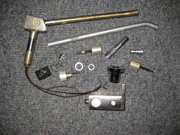

J'asperge de degripant, entre temps je vais envoyer quelques photos de la bête soigneusement concervée, d'aspect, dans son jus.

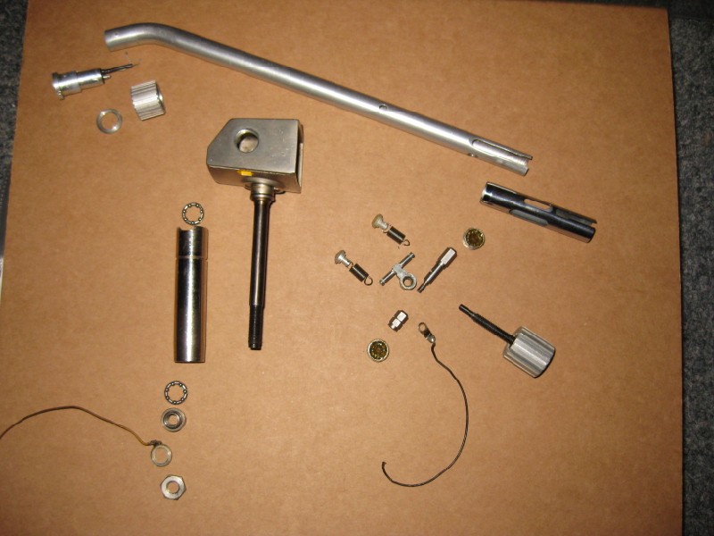

Détache les ressorts  et dévisse complètement la vis molette et sort là , nettoie le filet et puis remonte en vérifiant si " la bague qui tend les ressorts" prend bien le filet de la vis ... vérifie la "bague" aussi...
si tu vois que ça cale au niveau des tubes/bague, dessoudes* ( ça te feras de l'entrainement ! Mr. Green ) et démontes complètement le pivot ... l'avantage de ce bras préhistorique c'est que tu n'as pas besoin d'un microscope ! ... et c'est facile même avec des gros doigts boudinés !!!! Mr. Green
si ça peut t'aider à capter la subtilité du mécanisme :
* pas tout hein !
** Si tu démontes et que tu as la possibilité de faire des photos  ça pourrait servir à l'occasion pour quelqu'un d'autre !! Okay

Un peu de dégrippant, un peu de patience, j'ai tout démonté pour que ce soit impec et la bête chante , un régal
