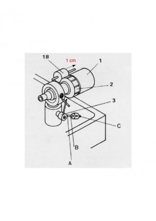

mais à quoi sert-il ce contre-poids (18) préréglé en usine ? tu as une idée ? et comment savoir si depuis toutes ces années il n'a pas été "déplacé" par un ancien propriétaire ?

hello Michaël
C'est un poids d'équilibrage statique , il permet de répartir les masses pour que le centre de gravité soit parfaitement situé au niveau du pivot central  . c'est pour cette raison qu'il est pré-réglé au montage du bras en usine .
comment savoir si il n'a pas été déplacé !? Alors là !!!??? voilà la distance sur le miens , mais rien ne garanti qu'on  y a pas touché !!!?
...  j'ai ( approximativement ) 1cm entre l'extrémité arrière de la tige et le cul du poids :
http://lenco.reference.xooit.fr/image/94/9/c/4/jelco-i-3ba98f8.jpg.htm

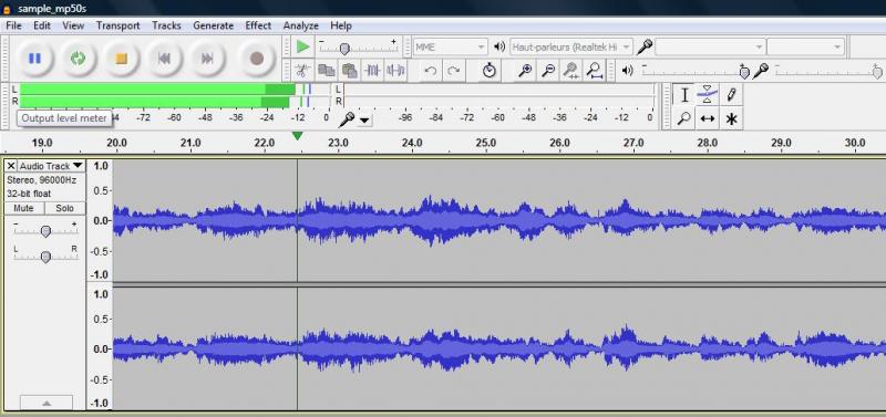

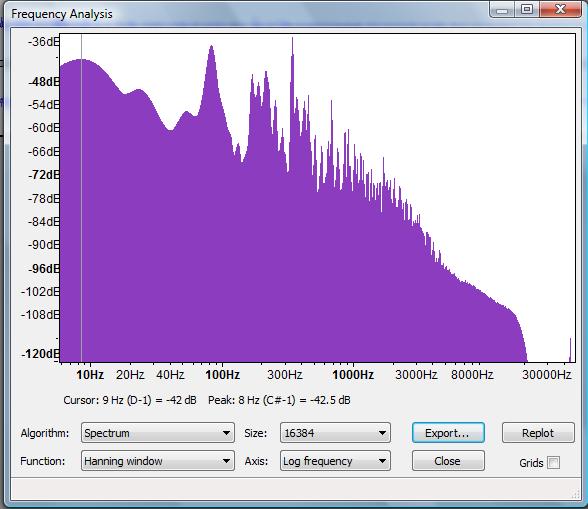

Non je ne grille pas de savons  grave pas de sillons ... Wink J'enregistre un disque sur Ordinateur (numériser la musique). AU lieu de copier la musique sur une cassette ou sur une bande magnétique, on la 'copie' en numérique sur un disque dur d'ordinateur. Pour réaliser cela on branche le préampli sur l'entrée de la carte son de l'ordinateur et on doit utiliser un logiciel pour copier/numériser le choua (Musique classique, Jazz ou Mireille Mathieu, n'importe...). Ce logiciel permet ensuite de visualiser ou d'analyser les fréquences sur les deux canaux et permet aussi de manipuler les signaux qui sont maintenant des données ...
ex.: canaux stéréo avec spectre d'un morceau de musique enregistré. Dans cet exemple il y a un très très léger déséquilibre entre canal de gauche et de droite...
Exemple d'une analyse d'une portion de musique... spectre de fréquence en Hz
Ceci est fait avec le logiciel 'Audacity' http://audacity.sourceforge.net/?lang=fr assez facile d'accès
Et après on peut biensûr rejouer le tout à partir de l'ordi ... Wink
