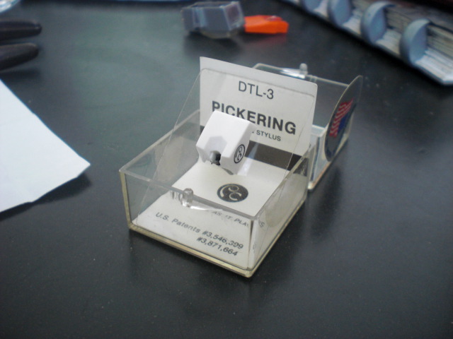

Trouvé ce matin un stylet Pickering Neuf dans sa boite avec la reference:
DTL-3
"Floating stylus" for stereo cartridge.
Stereohedron stylus for linear tracking turntables.
TF: 1gr +/- 1/4
Corps Blanc, logo pickering  et ref en noir .
(Désolé de la mauvaise qualité de la photo.) Embarassed
Elle n'est pas compatible avec la cartourche V15 ( ne s'emboite pas correctement et pas de son au test ) et je n'ose pas l'essayer sur la XV15 ( du fait que celle ci est  une MM iron!)
Je cherche donc des infos sur la cartouche qui correspondrait à ce stylet.
d'avance merci.

MessagePosté le: Sam 8 Aoû - 17:49 (2009)    Sujet du message: PICKERING DTL-3 ??? Répondre en citant
Bien!
Là je me suis appliqué à maitriser l'appareil photo rose bonbon de ma fille...
Le stylet mystère dont il est question plus haut... déjà mieux hein!?

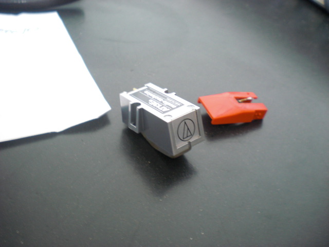

Et tant que j'y suis, dans le lot de ce matin il y avait aussi ça:
Audio-Technica AT13a
Le stylet est complètement et définitivement MORT!! Sad
La question est: cette cellule mérite-elle un N.O.S ?
MessagePosté le: Dim 9 Aoû - 09:55 (2009)    Sujet du message: PICKERING DTL-3 ??? Répondre en citant
Définitivement !
http://www.stereoneedles.com/audio-technica.html
Tu peux même y installer des stylets de la gamme ATN14 avec diamant taillé SHibata ! Des classiques en MM. Mais sur ta photo le stylet n'a pas de protège pointe contrairement sur le site indiqué. Quel est la référence exacte sur le dos de la cellule ?
MessagePosté le: Dim 9 Aoû - 10:09 (2009)    Sujet du message: PICKERING DTL-3 ??? Répondre en citant
Regarde les specs de la ATN14 !!!
http://www.lpgear.com/Merchant2/merchant.mvc?Screen=PROD&Store_Code=LG&…
Je pense même qu'il devrait aussi y avoir compatibilité avec certains stylets ATN15, un des meilleures MM de AT
Mais vérifie bien avant le type de cellule, les références AT peuvent prêter à confusion

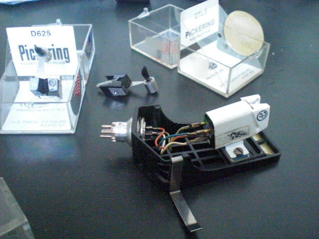

MessagePosté le: Dim 9 Aoû - 23:28 (2009)    Sujet du message: PICKERING DTL-3 ??? Répondre en citant
Hello Richard
I installed the stylus DTL-3 in my cartridge pickering V15 (P/AT-1) but i have no sound!
And the stylus is too small for the cartridge!
I just do a test with a magnétic compass, wen i move the stylus V15 P/AT the compass that moves with the stylus, i thing this happens because the P/AT is a moving magnet stylus. With the stylus DTL-3 the compass does not respond! Then i think that is a movement iron?
What is your opinon on this?

Hi, Eric.
I just went downstairs and got out my old Pickering catalogs. The DTL-3S stylus for the TL-3S cartridge. This is an induced-magnet 4-coil design. There's no reason why it should not be perfectly compatible with your XV15 cartridge body.
The Pickering TL and SP cartridges were made for the P-Mount system (also referred to as "universal mount" cartridges). P-mount standard tracking force was 1.25 grams, and almost all P-mount cartridges were intended to track at that pressure. However, as "universal" products, they were capable of being used over a wider range. Thus, I'd say that in a really fine tonearm, you might be able to use it at .9 grams. 1.25-1.5 is probably safer. I'd think that 1.3 grams would be a good all-around pressure. In fact, this pressure will probably work fine in the Lenco L75 tonearm! Stanton's recommended tonearm mass for this stylus group is 10-20 grams.
If you don't see the number "II" on the stylus, it is a first-generation Stereohedron. This was Stanton's parabolic. It was their own unique patented design. It is a superb stylus to live with. So, what you have is essentially the same as the Stanton 681-EEE/S and the Pickering XV15-757S except that yours, as a P-mount stylus, has no brush.
Richard Steinfeld

MessagePosté le: Jeu 13 Aoû - 00:46 (2009)    Sujet du message: PICKERING DTL-3 ??? Répondre en citant
I apologize for my iearlier mistake that your needle was appropriate for the 500/V15 body. The angle of your photograph threw me off. The needle's finger grip looked square.
The 500/V15/N bodies and former Stanton-styled styli are all pretty square. All the others from the 1960s onward are rectangular.
The future is cloudy, of course. It is possible for aftermarket manufacturers to make excellent imitations of Stanton needles. Whether they will or not is another matter. I have a small group of these that were assembled by Walco around 1980. They are wonderful styli except that their mounting tubes are too large. Thus, one needs a "sacrificial body" for each of them!
So, in general, if one is using an imitation, it is wise to be more careful with it.
An interesting fact about Stanton's original styli is that they tend to be stronger than the imitations. In fact, Stanton's needles are stronger than other manufacturers' for similar performance. This was due to various patented designs for cantilevers and finger grips. In addition, Stanton's closeness to the aerospace industry as well as their work in aviation and space programs led to certain aviation technologies and metalurgy becoming part of their cartridges and needles.
