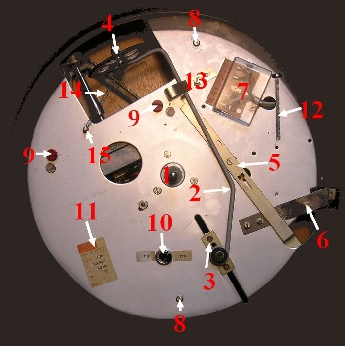

Sinon pour démonter le palier ça va être assez compliqué, car je n'ai pas les vis 8 du schémas ci-dessus et pourtant je ne peux pas démonter le châssis.
Voici une photo :
Du coup faut faire quoi à votre avis ?

Moi, j'irais voir par en-dessous ...

Y'as bien des vis en dessous mais comment je démonte tout ça par en dessous sans le retourner ?
Car si j'ai bien compris faut surtout pas le retourner.
Et suite à la lecture de la lencopedia, j'ai cru comprendre que si je n'avais pas les vis 8 c'est que j'étais en suspendu, c'est ça ?

MessagePosté le: Dim 13 Jan - 09:22 (2013)    Sujet du message: Nouvelle acquisition d'un Goodmans CM80. Répondre en citant
Commence par supprimer le frein comme l'a dit Mario, et profites-en pour supprimer aussi les vis de transport (n°9)
Pour un démontage par dessous tu n'es pas obligé de retourner, tu peux la mettre sur un côté (n'oublies pas de bloquer le bras sur le repose-bras(élastique), d'enlever le plateau, et de tenir la platine.
Mais à mon avis, pour le moment ne te prends pas la tête avec le palier....

Une fois le plateau retiré et le bras immobilisé (attaché au repose-bras), et après avoir retiré le couvercle, je ne vois pas ce qui s'opposerait au retournement de la bête sur le dos. Les éminents maîtres de ces lieux voient-ils une objection ?
Pour traquer le tac-tac-tac, il faut être méthodique : une fois le plateau retiré, si ça ne le fait plus, c'est que le plateau ou son poids rentrent en jeu. Il faut vérifier que le plateau descend bien à fond sur son axe.
Il serait ennuyeux que l'axe du plateau soit faussé. Le plateau tournerait alors de guingois et taperait sur une partie fixe.  Pour le vérifier, il faut retirer la vis du fût (celle, accessible par en-dessous, qui est immobilisée par du vernis) qui empêche l'axe de sortir ; ensuite, en faisant rouler l'axe sur la table, on voit s'il est faussé ou pas. S'il l'est, c'est irrécupérable et il faut en chercher un autre (30 à 40€, assez fréquemment sur les baies anglaise ou teutonne).
Lance-toi, on ne peut pas faire de grosses bêtises en démontant une Lenco (bon, on en connait qui ont cassé la vis de tête du moteur, mais enfin ...).

Hervé à raison , aucune objection à ce qu'elle soit retournée .
Il suffit d'enlever le couvercle , le plateau (serrer les vis de transport !!) ,enlever TOUS les poids du bras , le porte cellule , les tiges de l'AS (anneau "tire bouchon" et tige au pivot), et attacher le tube du bras au repose bras ( baisser le lift) et éventuellement le galet par sécurité (d'abord sur off, en détachant le ressort tendeur de la pièce 15, puis en enlevant le mini circlip qui fixe le bras du galet à la plaquette 3 , puis en position On sortir l'ensemble bras / galet en entier .
Ensuite la retourner en la posant sur quatre boites de conserve (pleines) en intercalant un morceau de tissus , carton ... pour ne pas faire de coup ou de griffe , ni rayer le châssis ou les coins de la caisse ( veillez à ce que les boites ne touchent  pas le bras , les commutateurs ...) .
ouvrir par le fond de la caisse .
Pour ce qui est d'un diagnostique concernant ce "tac tac..." suivre les conseils déjà donner . Okay Okay

Alors, déjà merci à tous pour vos réponses. J'ai pris mon courage à deux mains et j'ai démonté tout ça.
Quel plaisir en l'ouvrant, un travail bien fait, un beau coffrage en bois. Les bonnes choses se sont perdues Sad
Donc Hervé avait raison, il y avait 4 vis sur les bords qui m'ont permises, une fois retirée, d'enlever tout le coffrage avec le châssis. Voici une photo :
Donc, après tout ça je peux pire que :
    Le précédent proprio avait changé les vblocks.
    Mon châssis est posé sur 4 ressorts mis dans le coffrage.
    Mon axe est parfaitement rectiligne (je l'ai fait roulé sous ma main comme préconisé) et regraissé.
    J'aurais bien besoin de l'astuce du fil dentaire car l'arrière du bras tombe un peu.
