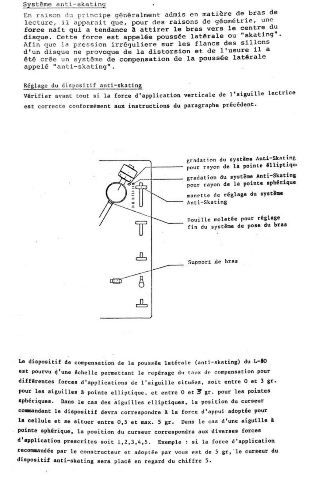

Le dispositif d'antiskating du bras des L80 ne se fait pas par contrepoids comme sur les L75 ou 78 comme tu pourras le voir sur cet extrait du manuel d'utilisation:

Merci Francois;
mais à quoi donc peut servir ce poids?
la commande graduée d'antiskate tend ou détend un ressort; j'aurai pensé que ce poids "latéral" sur le bras a une interaction sur
l'action du ressort, ou à équilibrer le bras. Marrant que cette tige+poids ne figure pas sur le croquis.

Le bras qui équipe ta L80 est différent de celui du croquis Question Bras en "S" Shocked Question

Bon, et quel est le problème: l'alignement de la cellule avec un protractor Question La forme en "S" du bras ne rend en aucun cas la manœuvre plus difficile.
De plus, les longues découpes dans le porte cellule permettent sans aucun problème l'alignement de toutes les cellules possible suivant tous les systèmes possible: Baerwald, Loefgren, Stevenson, etc.
Ensuite, pour le contrepoids latéral: il s'agit du poids de réglage de la VTF, pas tout à fait indispensable si tu utilises une balance de précision.
