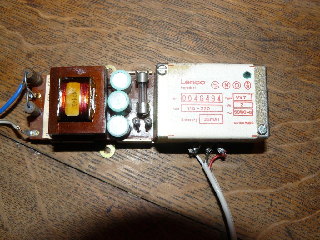

Au moment ou j’écris ces quelques lignes ma L 75 chante de sa plus belle voix
Après avoir testé la continuité des câbles à l'ohmmètre (merci M. Mazzoni), j'ai décidé de supprimer cette pièce intercalée entre le bornier et les câbles RCA
ma b55 fonctionnant sans, je me suis dit que je risquais rien...
En revanche je ne sais pas ce que c'est...

C'est un pré phono...
MessagePosté le: Mar 1 Jan - 18:54 (2013)    Sujet du message: Ma Lenco L75 Répondre en citant
C'est le préampli MM que Lenco installait dans certaines platines.
A part pour le fétichisme de la marque, on a tout à gagner à le remplacer par quelque chose de plus sérieux, sans pour autant se ruiner.
Si on possède un ampli avec entrée Phono, on n'a même pas besoin d'un préampli.
