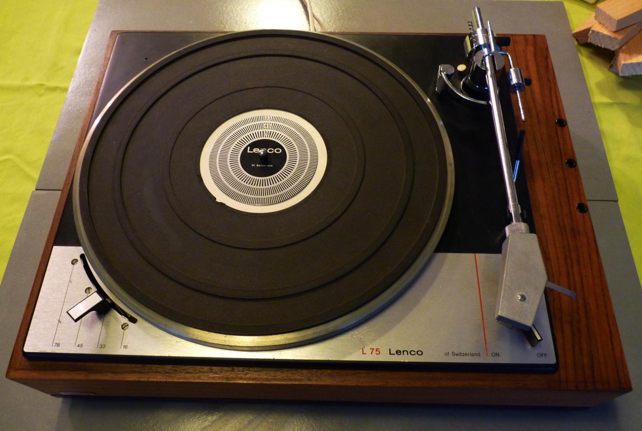

Voici quelques images de la remise en état de ma L75; que du très classique pour la plupart d'entre vous, mais ayant moi même apprécié de trouver plein de photos sur ce super forum lorsque j'ai commencé à m'intéresser à LENCO, je décide à mon tour de montrer ce que j'ai fait...
cette première partie de travaux a consisté à optimiser le bras (changement des v-blocks et rigidification du segment arrière), entretien du palier (avec le kit de Joël, reçu en 2 jours... Merci Fred'hifi), et enfin, remplacement de la connectique din (qui était farcie de faux contacts) par des fiches RCA...
La deuxième partie, que j'espère pouvoir réaliser assez vite si mon planning me le permet, consistera à s'occuper du moteur et d'une possible personnalisation de la platine (mais je n'en dirai pas plus car je n'ai pas encore fait de choix définitif).
Maintenant, place aux premières images... et aux questions...
1- vue générale de la platine avant intervention..

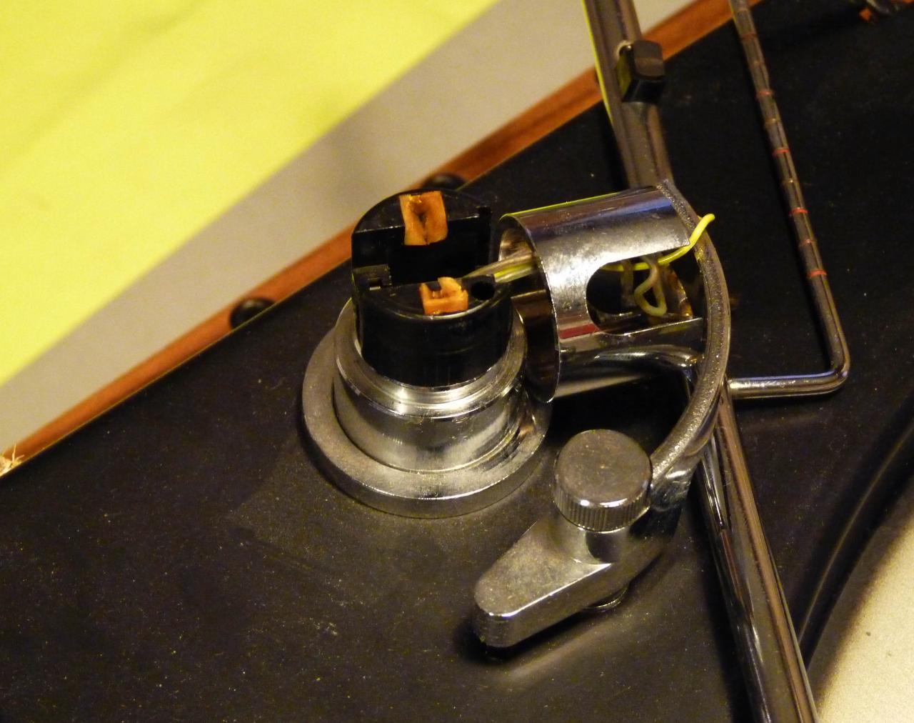

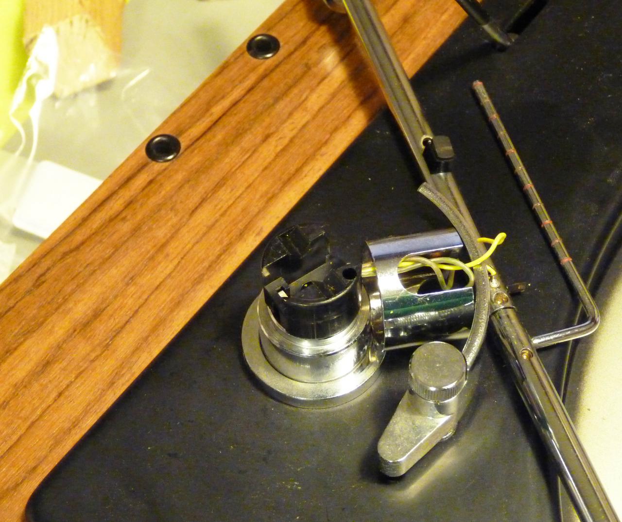

2- démontage du bras et découverte des (vieux) V-blocks... Je confirme: fallait les changer.
3- mise en place des V-blocks neufs... ils sont noirs donc difficiles à distinguer sur la photo...

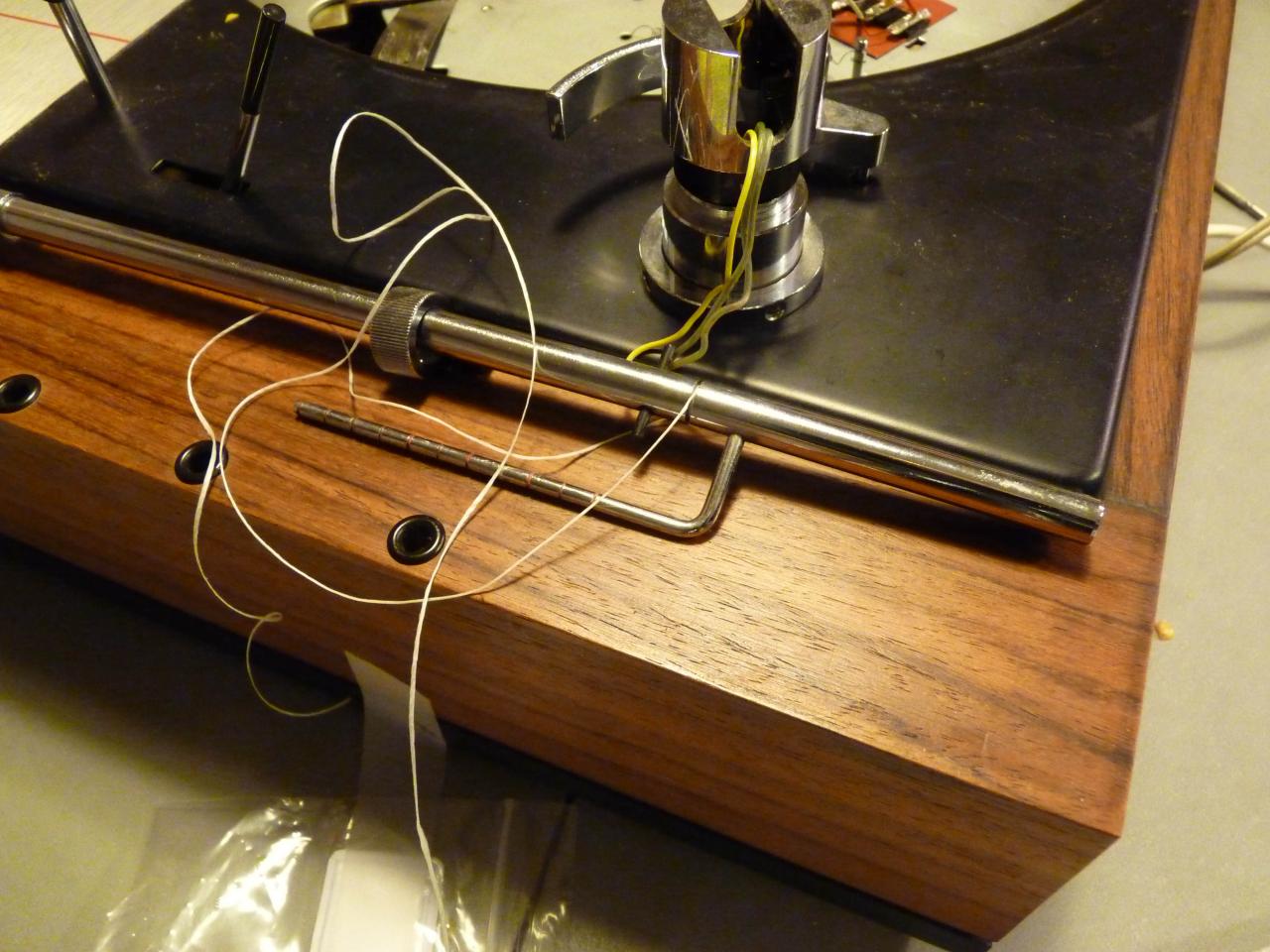

4-rigidification du bras... fil dentaire et cyanolite. N'ayant jamais fait de soudure de ma vie, quand j'ai vu la taille des fils du bras, j'ai décidé de rigidifier ce dernier sans désouder les fils... Certains expérimentés le déconseillent sûrement, mais j'ai pu le faire (en faisant attention) sans réelle difficulté...
5- Vérification du bon alignement avant collage définitif du fil...

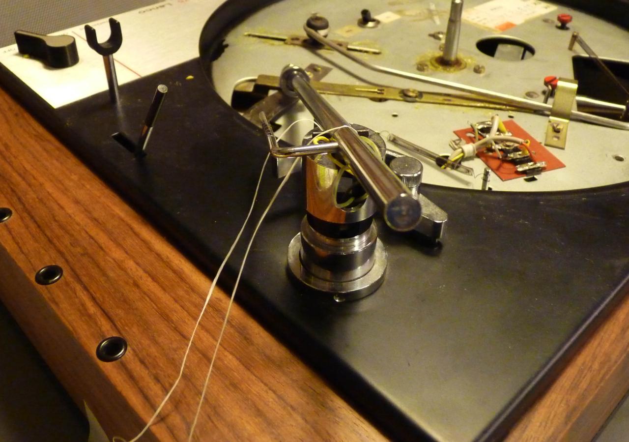

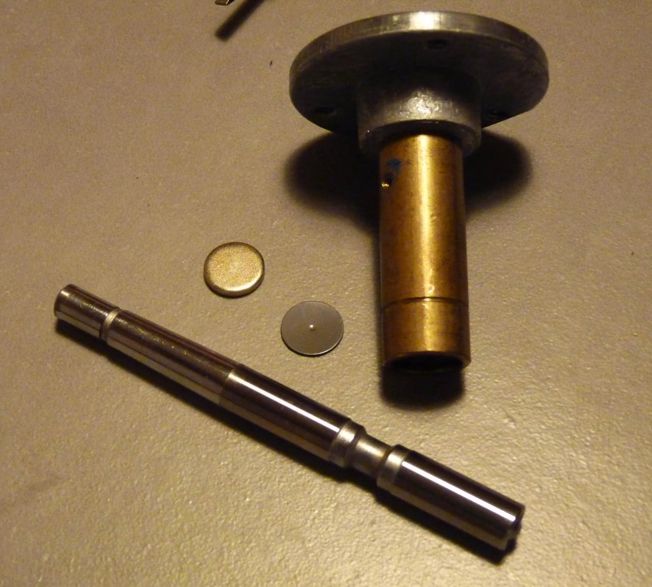

6- démontage du palier, nettoyage, remplacement des pièces (peu) usagées... un jeu d'enfant avec le tutoriel du Doc Okay . Par contre je n'ai pas la rondelle de feutre montrée dans le tuto (installation du kit de Joël)... Est-il possible de se la procurer? wondering

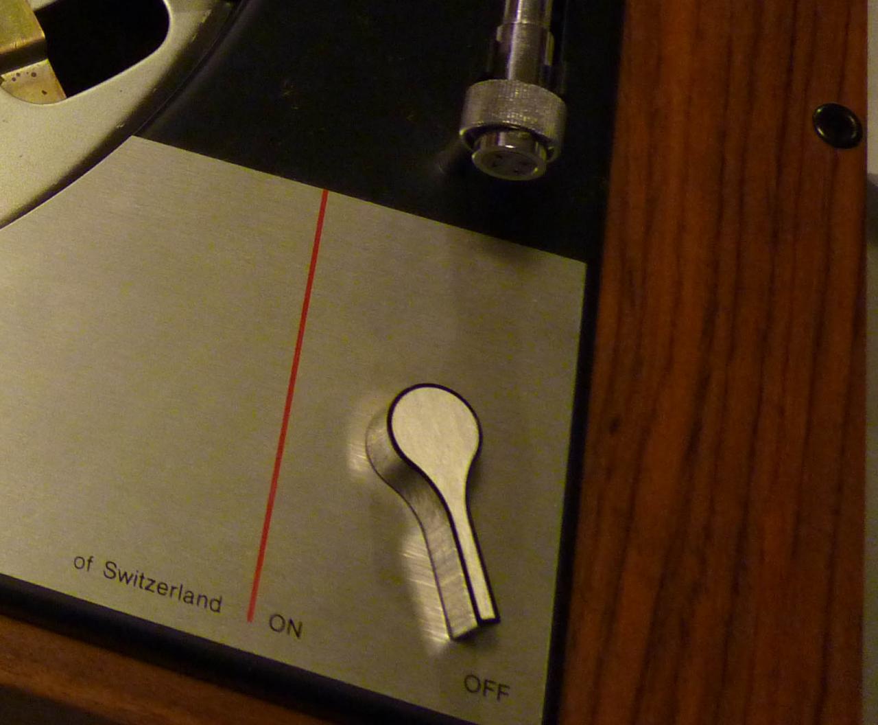

1- comment retirer le sélecteur on/off? J'ai essayé de tirer dessus (n'ayant pas trouvé de vis), mais comme il ne s'est pas enlevé, j'ai préféré ne pas insister...

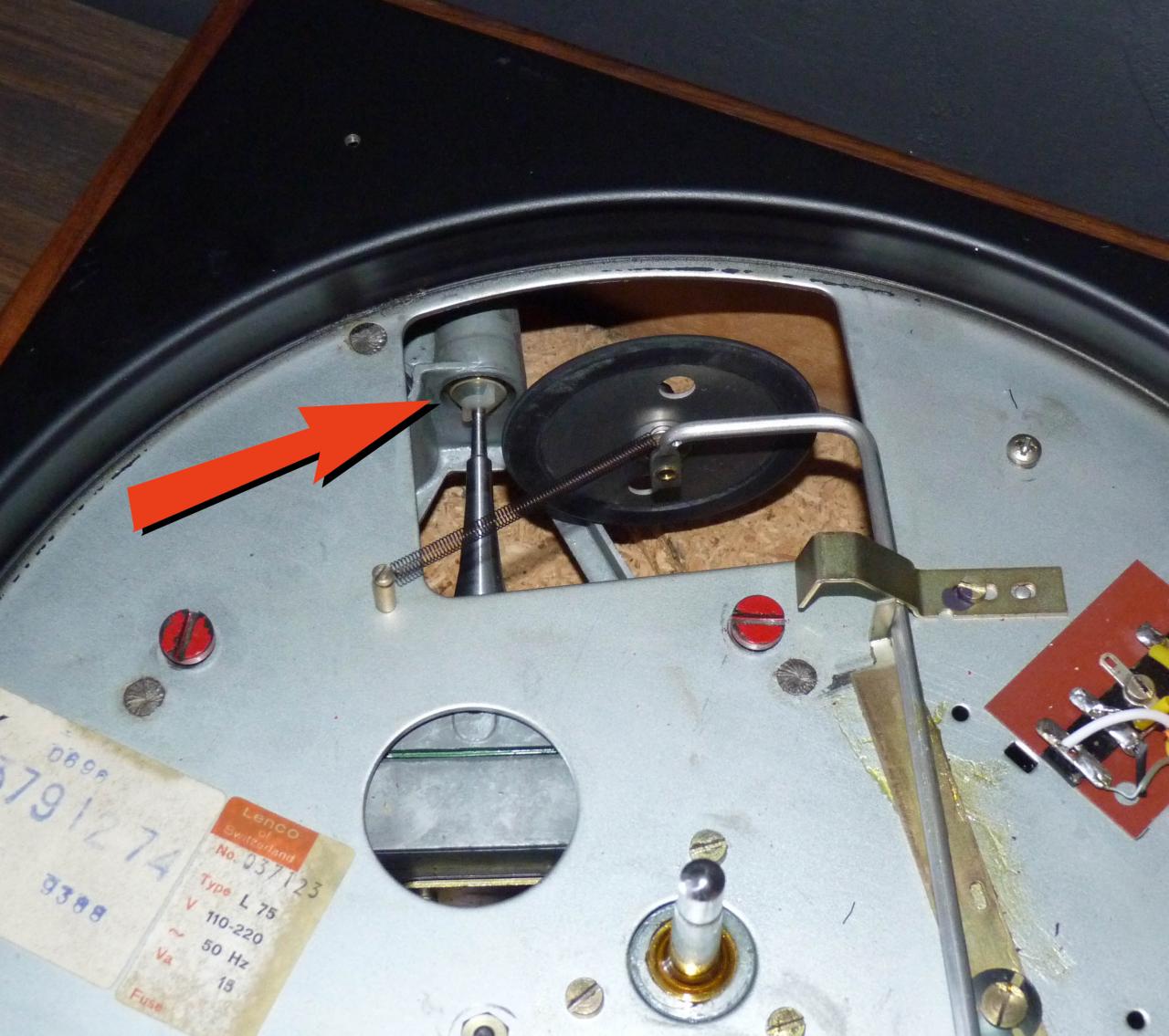

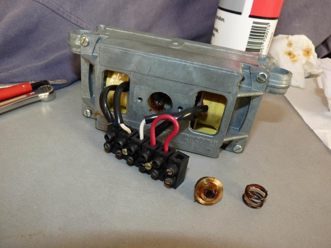

2- j'entends un "cliquetis" plutôt aigu, situé sur la partie montrée par la flèche rouge sur la photo... Avez-vous une idée de l'origine du bruit?

Pour le cliquetis, tant que tu n'a pas révisé le moteur, nettoyage et graissage, il y a plein de raisons potentielles.
La petite coupelle en plastique (flêche sur la photo) ne doit pas porter. Il faut l'écarter un minimum sinon, même sans bruit, elle gène la rotation de l'axe
Le cliquetis peut aussi venir du galet. Il est maintenu par 2 rondelles et une sorte de circlip qui n'est pas immobilisé par une gorge. Tu peut donc serrer plus ou moins le galet. Il doit être aussi libre que possible, mais sans mouvements latéraux, trop de liberté de mouvement de cette piècei peut engendrer des vibrations. Un minimum de lubrification ne fera pas de mal.
Ton galet est bien rond ?

Si ta question sur la galet est liée à la recherche de l'origine du bruit que j'ai détecté, en fait, le bruit demeure même si j'écarte le galet de l'axe du moteur; mais pour répondre à ta question, le galet me semble bien rond...
Je vais de ce pas jeter un oeil sur la "petite coupelle en plastique" car le bruit me semble vraiment venir de là...

tu peux essayer d'éloigner un peu la rondelle plastique du nez du moteur, sans la supprimer, elle a son utilité....
par contre tu peux éventuellement supprimer le frein, pas vraiment utile et parfois source de vibrette peu agréable.
Idem pour les vis de transport (les rouges).
Le sélecteur ON OFF, faut y aller en force car il est maintenu par une rondelle, marteau + cale en bois (pour ne pas marquer), tout ça par en-dessous.
La rondelle en feutre est censée maintenir la lubrification en haut du palier, je ne sais pas si elle est indispensable....

Merci pour tes conseils Mitch... Je vais essayer d'éloigner la rondelle pour commencer... Le reste ne génère absolument aucun bruit, mais il se peut que par la suite le frein finisse dans le tiroir des pièces détachée. En ce qui concerne le sélecteur, tu confirmes ce que je pensais, je vais donc pouvoir me montrer plus insistant en suivant ta méthode... Wink

Ma L75 est aussi un peu bruyante au niveau du moteur (petit cliquetis audible à moins de 50 cm) et je n'ai pas réussi à supprimer ce bruit mais, fort heureusement, il ne se transmet pas du tout au signal audio. Wink
Une rondelle feutre (pare-poussière) doit pouvoir se trouver assez facilement, sinon une bonne épaisseur de graisse autour de l'axe à la jointure avec la bague fera bien l'affaire.

Pour la rondelle en feutre, imbibée de l'huile adéquate, elle assure (un peu plus) de sécurité pour la lubrification du palier. Comme dit Nimbus, pas très dur à fabriquer.
Perso, je mets quelques gouttes d'huile en haut du palier qui diffusent ensuite à l’intérieur.

2ème phase...
Démontage, graissage et réglage du moteur...
Après avoir fait le nécessaire pour l'entretien et les réglage du moteur, je dois avouer qu'il n'y a aucune différence entre avant et après; le moteur est toujours silencieux mais le petit bruit dont j'ai parlé un peu plus haut demeure (ceci dit, je ne pense plus qu'il vienne de là où je croyais). C'est léger et pas vraiment dérangeant; ça n'a aucune influence sur la restitution sonore... Mais quand on sait qu'il est là, on aimerait bien s'en débarrasser quand-même Twisted Evil

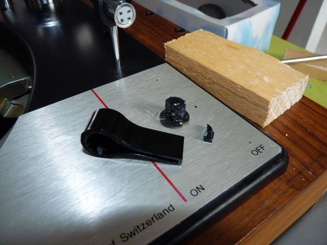

Décollage de la plaque collée sur le chassis... Mais avant, "enlevage" du sélecteur ON/OFF... Et là... CRAC! Sad
... No comment!
Je n'ai pas su le sortir sans dégât... Je n'ai probablement pas fait comme il fallait. J'ai essayé de suivre les conseils de Mitch, je n'y suis pas arrivé... ou alors je n'ai pas bien compris la manip; j'ai donc essayé de tirer un peu plus fort  Sad .

MessagePosté le: Mer 19 Déc - 04:45 (2012)    Sujet du message: Amélioration de ma L75 Répondre en citant
fred a écrit:
J'ai essayé de suivre les conseils de Mitch, je n'y suis pas arrivé... ou alors je n'ai pas bien compris la manip; j'ai donc essayé de tirer un peu plus fort .
euh....t'es quand même pas en train d'essayer de me mettre ça sur le dos ???
j'avais dit cale en bois + marteau par en dessous
pourquoi tirer ?
Je suis innocent m'sieur l'juge *muet*
Bon, on peut pas te laisser comme ça, j'essaye de fouiller dans mon fatras pour voir si j'ai de quoi remplacer cette pièce pétée....

Je te confirme Mitch, tu n'y es pour rien; j'ai voulu sortir le bouton de son axe alors qu'à priori c'est pas vraiment possible. Malgré tes conseils, j'ai pas osé "cogner" trop fort pour sortir l'axe en tapant par dessous Sad ... Je le saurai pour la prochaine fois Rolling Eyes .
C'est vraiment sympa de ta part d'essayer de trouver quelque chose pour rattraper MA connerie ... Je vais quand même regarder aussi de mon côté voir si je peux trouver une solution. hats off

MessagePosté le: Mer 19 Déc - 07:00 (2012)    Sujet du message: Amélioration de ma L75 Répondre en citant
au final t'as fait sauter la rondelle ?
elle est encore utilisable ? (la rondelle)
