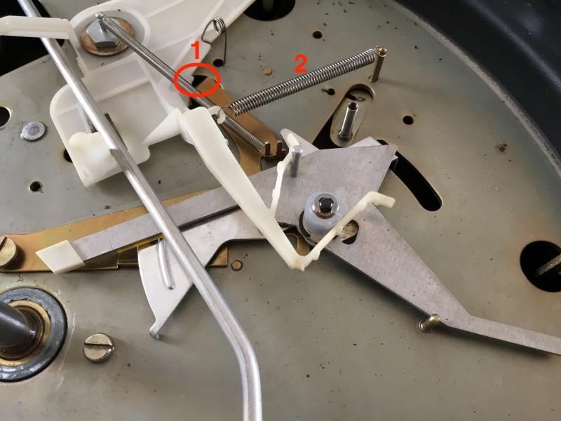

Suite au déplacement de la conversation dans le topic-qui-va-bien (merci Bruno, ce sera certainement plus simple pour les suivants ! Wink ), j'en profite pour poser une question générale relative à l'arrêt auto (avec un petit dessin) :
Pour résumer, le fonctionnement de l'arrêt auto est causé/terminé par la griffe du plateau qui accroche la patte terminée par un bout de plastique blanc. Ce mouvement* entraine la pièce en métal jaune qui, au niveau du 1, se dégage du "coin" de la pièce en plastique qu'il retenait. Du coup la pièce en plastique n'est plus retenue, et le ressort en 2 se détend et attire d'un coup sec la pièce en plastique, qui entraine le bras du galet, et arrête le moteur (et pousse le frein du plateau, sur la partie de la pièce en plastique qui n'est pas sur la photo, en haut, vers le bord du plateau).
Mais du coup, ce système de ressort occasionne un choc relativement fort qui, au-delà du bruit des pièces mécaniques qui peut être atténué par des gaines notamment (comme Hervé l'explique bien), fait vibrer jusqu'à la cellule, résultant en un gros *POC* qui part dans les haut-parleurs. Est-ce que c'est bien le cas chez vous également (ou est-ce la Stanton 680 qui est trop sensible ?), et est-ce que vous avez cherché/trouvé une solution pour atténuer cela ?
J'ai essayé de mettre un élastique à la place du ressort en 2 pour adoucir l'effet du "ressort", mais soit ce n'est pas assez fort pour enclencher correctement le mécanisme, soit c'est assez fort et ça donne le même effet. J'ai également essayé de supprimer le ressort pour que l'arrêt auto n'actionne que le relèvement du bras sans actionner l'arrêt du moteur, mais sans que l'effet soit concluant...
* pour être complet, pour les suivants, c'est cette même pièce qui va actionner, à l'autre bout à droite, le mécanisme de relèvement du bras en même temps. Sans le ressort en 2, le déclenchement actionnerait uniquement le relèvement du bras et pas l'arrêt du moteur et du plateau.
Non, pas de "POC" électrique sur la mienne (qui est un ancien modèle avec mécanisme tout métal) : fort bruit mécanique mais rien d'électrique qui passe dans les HP, quelle que soit la cellule.
Par contre j'ai eu un "POC" électrique sur une L75 (100% manuelle) à l'arrêt du moteur et ça venait du condensateur de l'interrupteur.

Yes ! Il faut changer le condensateur !
Pour cela, il faut démonter l'interrupteur car les points de soudure sont en-dessous.
Le réglage de l'interrupteur est un jeu de patience, mieux vaut le savoir 😏

Histoire aussi de mourir moins bête, comment est-ce qu'un problème de condensateur de l'interrupteur peut-il se répercuter dans les HP, alors que l'alimentation et le moteur sont un circuit complètement séparé ce celui de la cellule et du câble de modulation ?
C'est une bonne question ! Smile
Si les deux circuits sont séparés ils sont néanmoins très proches l'un de l'autre et je pense que la coupure d'alimentation du moteur doit produire un arc électrique qui génère, si pas filtrée par le condo, une onde électromagnétique assez forte pour être captée par la cellule ou le circuit de modulation. A moins que ce ne soit une fuite par la masse Question
Ce ne sont que des hypothèses Rolling Eyes ; peut-être un connaisseur en électronique pourra-t-il t'en dire plus...

En fait, il me semble que la perturbation (on appelait ça "l'extra-courant de rupture") remonte au compteur et pollue tout ce qui y est connecté, donc l'ampli.
Mais on ne peut pas exclure que la cellule soit également perturbée, surtout qu'elle n'est pas loin de l'interrupteur.
On peut observer le même phénomène quand on éteint une lampe à proximité de la chaîne et pourtant les circuits de lumière sont distincts de ceux des prises. C'est bien alors un rayonnement électromagnétique qui pollue l'alimentation de la maison.
