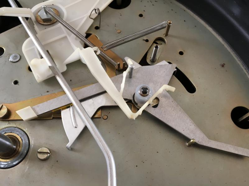

Coucou à tous,
Deuxième étape de la restauration...
J'ai reçu cette semaine le bout de tube et les circlips pour réparer l'arrêt automatique, et le fond de palier en nylatron de Joel. Du coup j'ai pu m'occuper aujourd'hui de l'arrêt auto et de l'entretien de l'axe du plateau.
Pour l'arrêt auto, le tube commandé sur ebay correspond pile poil (ouf !), et comme prévu, le vieux circlip s'est déformé à l'enlèvement, du coup j'ai mis un nouveau. N'ayant pas grand chose d'autre sous la main, j'ai également placé un petit bout de scotch d'électricité (du vert et jaune : mon arrêt auto est donc maintenant relié à la terre ! Original, non ? Mr. Green ) sous la lame en métal supérieure de l'arrêt auto pour renforcer l'adhérence. Tout fonctionne maintenant sans problème (voir photo, et vidéo si ça passe) !
Les vidéos, si ça fonctionne :
https://youtu.be/EDTcbLEwNbA
https://youtu.be/ngljcMr1s9I
https://youtu.be/qxK3V5mwnXQ
Pour l'entretien de l'axe, il s'est avéré que le fond de palier original était encore en super état (à peine une petite trace circulaire dessus)... A tel point que je ne me suis rendu compte qu'après remontage que j'avais remonté l'original au lieu de le remplacer par celui que j'avais commandé exprès à Joel...
Bref, tout tourne ! Ceci dit, j'ai eu un peu de mal à régler correctement les vis des ressorts du moteur pour que le démarrage se fasse correctement... J'en ai d'ailleurs profiter pour régler une première fois les curseurs des vitesses avec l'aide (oui, c'est pas top, mais comme on dit chez moi, faute de grives on mange des merles... Rolling Eyes ) d'une app sur mon iPhone qui se base sur le gyroscope interne (qui semble indiquer que la platine met un moment avant d'atteindre sa vitesse nominale : elle démarre bien, mais monte encore durant quelques tours, au-delà même de sa vitesse prévue, puis redescend... Est-ce que c'est normal ?)... Evidemment, ce sera à affiner quand les cables de modulation auront été changés, et quand j'aurai pu installer une cellule.

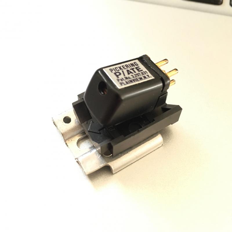

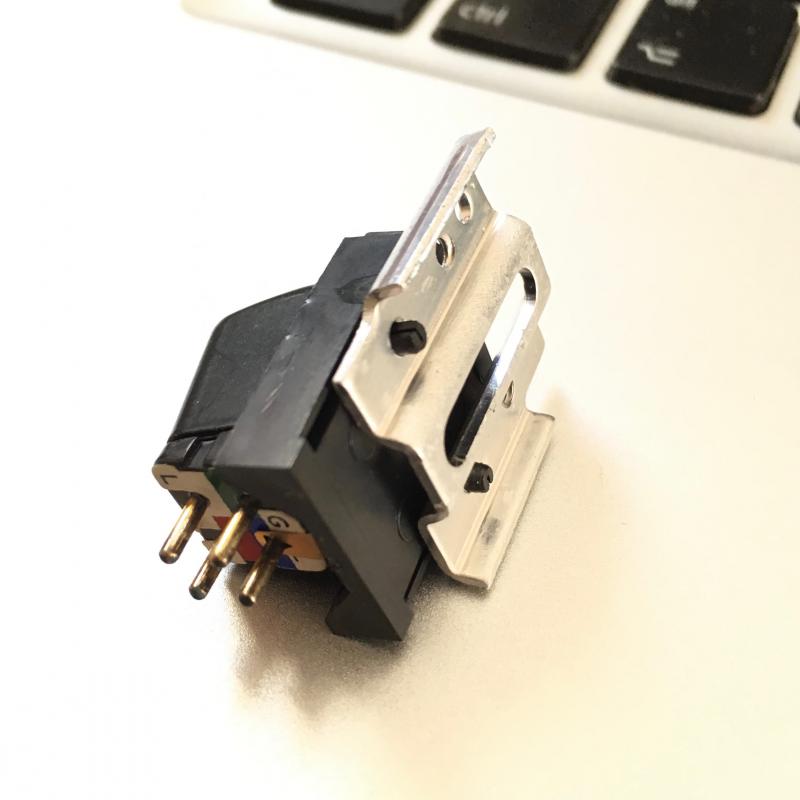

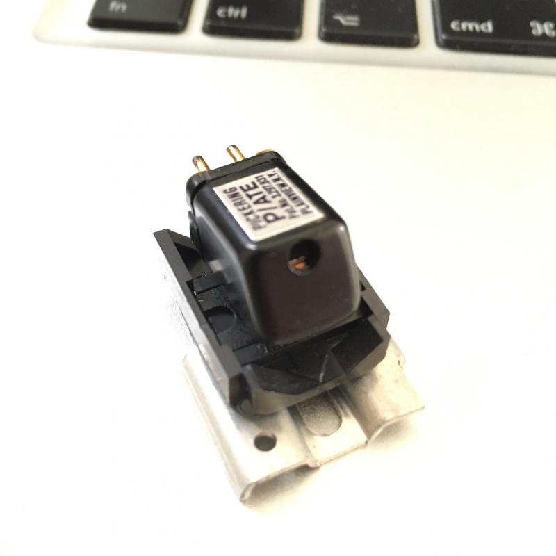

A ce propos, j'ai jeté un oeil au porte-cellule et à la cellule actuelle, et je suis un peu étonné de ce que je vois... Est-ce que quelqu'un connaitrait ce système d'attache de la cellule au porte-cellule, et saurait si ça se démonte (pour monter une autre cellule) ?
Voici quelques images :
Et dans le cas contraire (ce qui me semble le plus probable), est-ce que quelqu'un saurait ce qu'il me faudrait pour pouvoir monter la Stanton 680 que j'ai pu récupérer à prix modique sur la baie ? J'ai vu de-ci de-là sur le forum qu'il existait un format de vis spécial pour les porte-cellule Lenco, mais je ne sais pas si cela concerne uniquement les porte-cellule L75 "classiques" (pleins) ou s'il s'agit des mêmes vis pour celui-ci (celui avec des trous sur le dessus) ?
(Prochaine étape : les V-blocks, puis la cellule et le cable de modulation)
