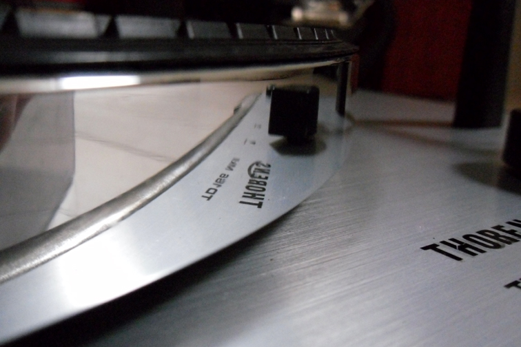

Sur perceuse oui :
Disque feutre et pâte à polir fine pour commencer, un coup de dégraissant pour enlever le dépôt.
Puis vous pouvez reprendre à la main avec le miror rouge.
Si vous voulez aller jusqu'au bout du truc et obtenir un vrai miroir :
juste après le dégraissant un coup de disque flanelle et pâte à polir sur-fine (plus délicate à trouver, voir les produits de coutellerie).
Dégraissant et miror en douceur pour finir.
(ce n'est pas de la provoc, c'est la seule photo "parlante" que j'ai sous la main)
