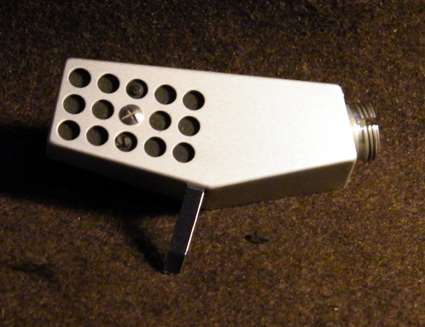

une Modif a venir, a voir avec vous  http://ezza.free.fr/music/LENCO/Lenco75Tete02.jpeg
 ( des trous pour casser la "résonance" de la tête, une intuition)
Des trous ne "casseront" peut-être pas les résonances, amha, mais allégeront la coquille : n'en fais pas trop car tu risques de diminuer sa rigidité. Des trous sur le dessus, un peu en longueur pour le réglage, te permettront de supprimer la plaquette alu "glissante" de réglage d'overhang et tu gagneras ainsi en rigidité en fixant la cellule avec des boulons traversants, comme sur une coquille classique.

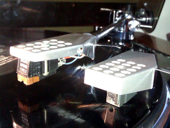

T'es bien équipé, pour faire les trous dans le PC.
Ceux qui sont percés d'origine ont des trous de même diamètre uniquement sur le dessus.
Pour les résonance, si c'est sensible ou nuisible, tu vas peut-être les déplacer, mais pas les supprimer, et sans pouvoir préjuger du résultat positif ou négatif.
Différence de poids avec le modèle plein env 0,40 g, ce qui intervient peu sur la mase effective du bras, donc peut sur la notion d'allègement (si c'est utile)
Autre exemple de modification esthétique (la différence de poids serait de 3 g)

Nimbus, pour la " la plaquette alu "glissante""  j'ai pas osez la supprimé, enfin pas encore Laughing
http://ezza.free.fr/music/LENCO/Lenco75Tete03a.jpeg
http://ezza.free.fr/music/LENCO/Lenco75Tete03c.jpeg
Sympa les photo JGN ...... merci
pour les percement, pas trop pour le poids mais le coter "résonance"
...... et Hop un Avatar sur mesure

Comme JG, je ne pense pas qu'il y ait grand chose à gagner à percer ou découper la coquille, mais c'est joli.
Après on peut soit prendre une cellule un peu raide, soit prendre une moins raide mais légère pour compenser, car la masse effective du bras "en service", c'est celle de l'ensemble bras + cellule.
Par contre il est certain que la plaquette mobile en alu génère des vibrations, quand on voit le montage. Rolling Eyes
De plus, elle n'est pas vraiment pratique avec ses vis au pas spécial dont on n'a jamais la bonne longueur. Mr. Green  Et je ne parle pas du montage de cellules avec écrous intégrés (genre 2M)...
Perso, je l'ai virée et remplacée par une entretoise plate de 3 ou 4 mm (pour la hauteur) et deux boulons traversant la coquille et serrant la cellule (et ça ne bouge plus).

Bruno, comment fais-tu pour conserver la capacité de réglage en longueur, tu "ovalises" les trous ?
Si notre ami décide de percer son PC comme -il l'a prévu, c'est pas gagné pour les réglages.
Pour le vissage par dessus, je l'ai fait sur un PC TP63 de Thorens, pas de PB, et pas trop difficile. (Dremel is my friend)
Pour les intercalaires, j'en a aussi réalisé avec du carton fort de différentes épaisseurs, c'est pratiquement incompressible, là aussi, au départ pour les Thorens, en faisant une plaque grosso mode de la même surface que le dessus de la cellule pour avoir un appui stable (un peu dans ma tête ça aussi Mr. Green , comme la résonance ...)
Messages: 4 032
MessagePosté le: Dim 11 Nov - 21:56 (2012)    Sujet du message: L75 Endormi Répondre en citant
Oui, des trous oblongs (ou ovales si tu veux), après avoir mesuré la distance et avec une marge de quelques mm. Pas besoin qu'ils soient très longs car les cellules ont presque toutes les mêmes cotes, à peu de chose près. Bref, on en fait une coquille classique.
Et si on a déjà une coquille à trous sur le dessus, il suffit d'utiliser la troisième rangée de trous : les vis M2,5, avec deux rondelles plates, ont suffisamment de débattement pour un réglage "au poil" (on fignole ensuite au protractor).
