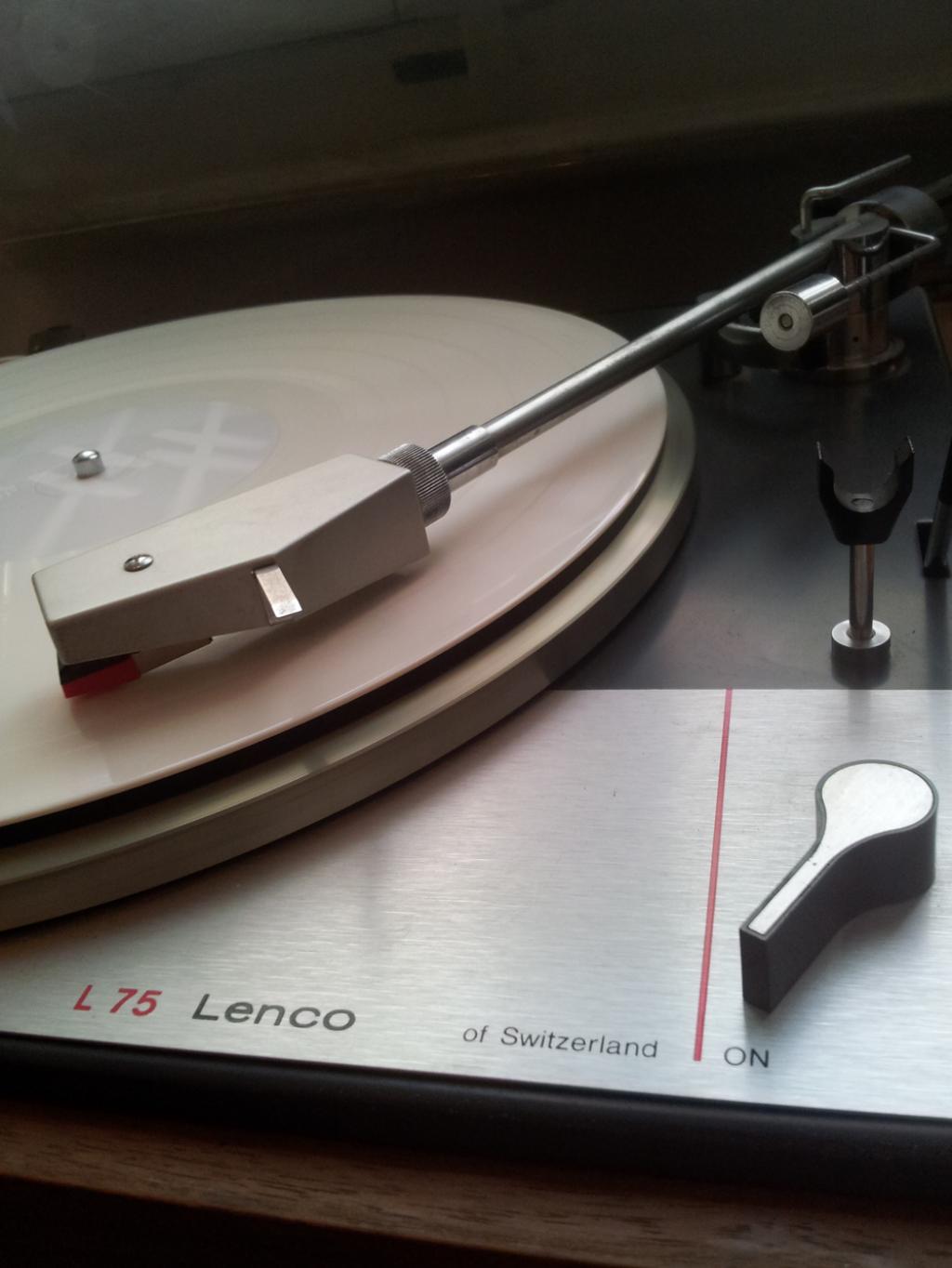

Je vous présente ma platine L75 acheté dans l'état sur un vide grenier pour une somme ridicule !!!
Pas encore eu le temps de la régler !!! Mais ce sera la prochaine étape !!! Avec certainement des améliorations !!!

Bravo, elle a l'ait dans un état visuel  magnifique,
Manque 2 ou 3 bricoles, hélas pas forcément faciles à trouver ... Ce sont les même que tout le monde perd Sad
Un visite approfondie de lencopedia et une lecture du mode d'emploi pour régler la force d'appui. et Hop !
Bon travail et bonne zik
Et bienvenue, évidemment !

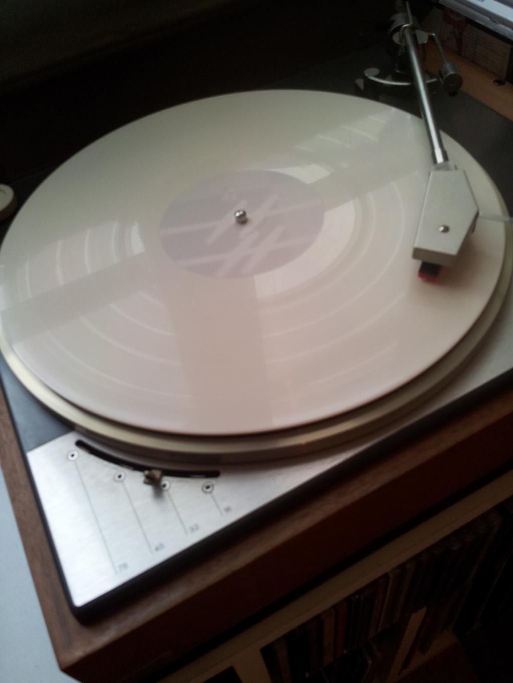

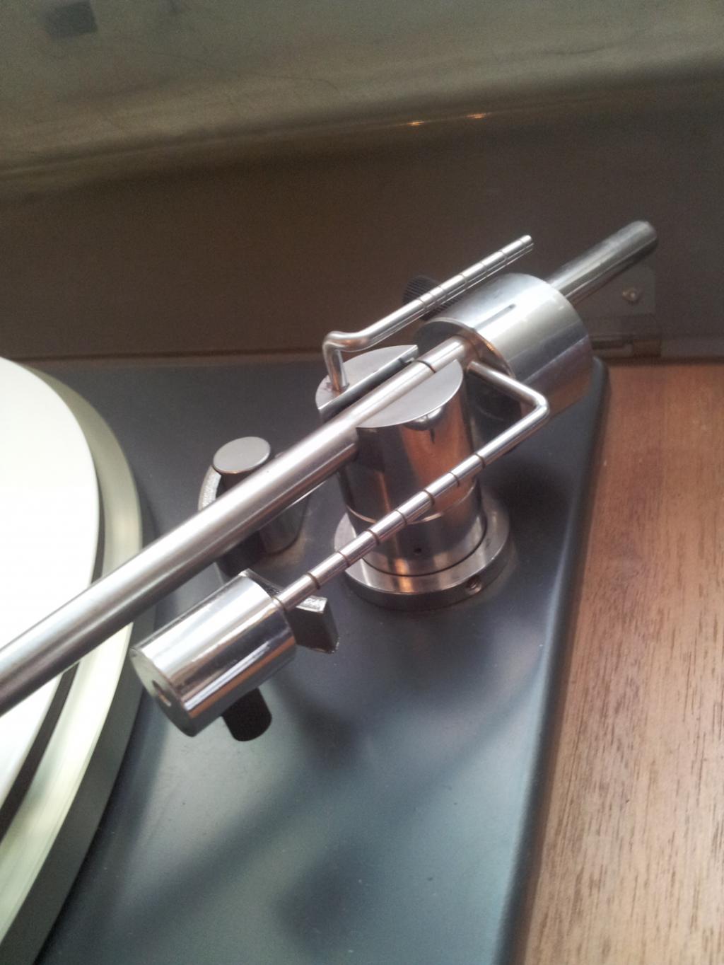

.... mais par miséricorde pour tes beaux vinyles, règles la force d'appui du bras  Shocked . Avec les contrepoids tout à l'avant du bras tu dois être pas loin de 15g, c'est à dire que tu n'écoutes pas tes vinyles mais que tu es en train de les graver wondering .
Donc commences par trouver le point de balance (dit position zéro) en déplaçant le gros contrepoids plus vers l'arrière, le bras n'étant pas sur son support! Ramènes le petit contre-poids tout vers l'arrière. Déplace le  le gros contre-poids (avant / arrière)  jusqu'à ce que le bras "flotte" (comme une balance) en position horizontale. L'extrémité avec le porte-cellule ne doit pas tomber vers le bas et y rester, ni aller vers le haut et y rester. Dans la position balance le bras revient toujours à l'horizontale.
Une fois que tu as le bras qui se  balance fixe le gros contrepoids avec sa vis.
Ensuite ramène le petit contre-poids vers l'avant jusqu'à la quatrième ou la cinquième encoche de la barre. Cela te fait soit 2g ou 2.5g de force d'appui, ce qui pour une cellule de ce type (je pense que tu as une Audio-Technica bas de gamme) est suffisant. S'il te manque trop les basses alors avance vers la septième encoche, mais pas plus loin ... fixe le petit contrepoids avec la vis.
Et à l'occasion achète-toi une pèse-cellule pour mesurer la force d'appui avec précision ....
Bonne écoute #violon#

Ayé, j'ai compris pourquoi j'étais obligé de mettre les poids en avant, les V-Blocks sont complètements cramés !!! ça peut ????

Oui, ça peut (tu comprends vite Okay ) : si les Vblocs sont fatigués le tube de bras butte sur le cache chromé et ne peut pas descendre normalement.
Une paire de Vblocs coute moins de 30 € : Smile
http://www.fredhifi.com/shop/article_65/Kit-V-Blocks-DESMO*-pour-Lenco.html…

Et si je puis me permettre un complément, attention aux câbles de modulation et en particulier au cable de masse qui est reliè par un point de soudure en dessous du bras, a côté de couteaux.
Il m'a fallut nettoyer soigneusement les cages des v blocks, a cause de résidus (coll) en faisant attention à ne pas attaquer les parois.
Un peu d'attention et de calme et ça n'a rien de difficile. la méthode est tres bien décrite. j'y suis même arrivé .... whew
