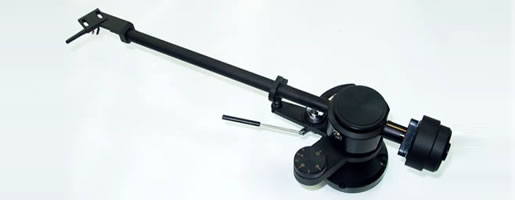

Beaucoup de questions en effet, mais souvent les mêmes, toujours le bras L75 ... mais une fois bien mis en forme il est pas si terrible que ça. Mais enfin il y a des alternatives, comme tu dis un Linn oui ou peut-être celui-ci : http://www.jelco-ichikawa.co.jp/e_tone_arm.htm
Distance axe/pivot-base 210mm, cela colle bien, suffit de percer 3 trous de fixation. Sur la baie pour 299 USD NEUF (rajoute douane et transport). J'ai installé le grand frère, le 750 et c'est très très bon. Le 250ST est souvent vendu sous diffeérentes marques.

Le nouveau Jelco avec une bonne cellule et pas de soucis pour longtemps. Pour tirer plus d'une combo bras/cellule plus chère pense qu'il te faudra aussi améliorer la base : plinthe et mécanique ...
Oulalaaaaa! 300$ trop cher pour moi et en plus je trouve qu'esthétiquement ça gâche un peu "l'harmonie vintage" de la Lenco, je préfère l'aspect métallique ( et oui pour nous les filles ça compte Wink )
