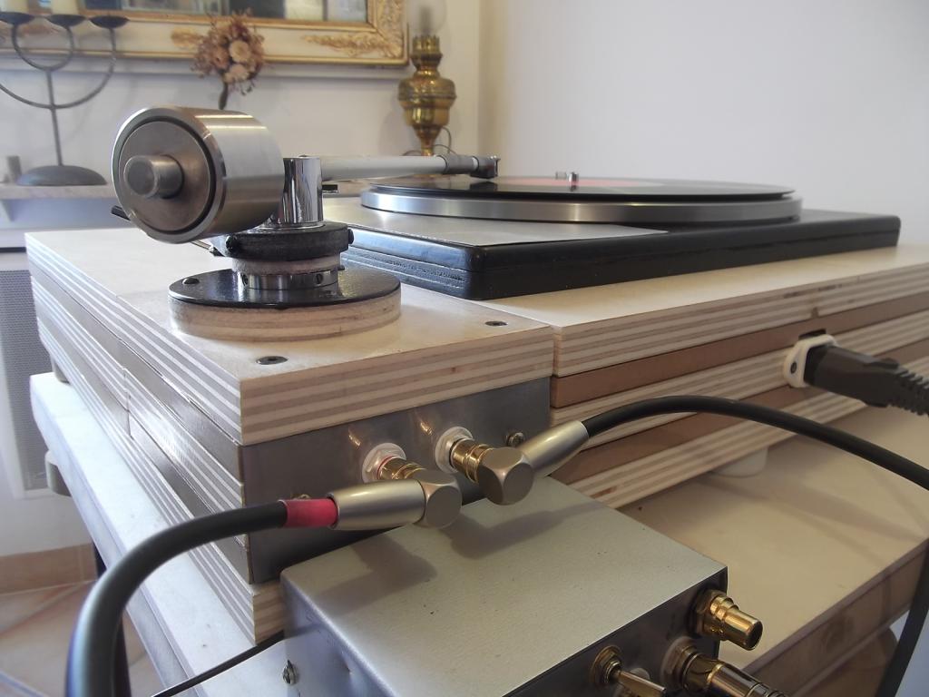

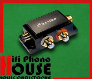

Je prévois de câbler les fils du bras à ceux des rca via un boitier de ce type.
Avez vous réalisé ce genre de boitier, si oui, quel matériau avez vous utilisé ?
Des photos, dimensions sont les bienvenues.

pourquoi toutes ces questions sur ce p'tit boitier Gil ?  Rolling Eyes
tu peux peut être en chinant trouver une petite boite en bois et l'adapter avec les rca...

C'est bien cela, les fils venant de la cellule passeront par un petit boitier pour y ressortir avec le câble équipé de RCA mâle.
Je voulais juste savoir si vous aviez des infos sur des boitiers discrets et qui présentent bien.
J'ai oublié de préciser que les fils venant de la cellule sortiront par le bras et non pas le fut, d’où le besoin de ce boitier.
