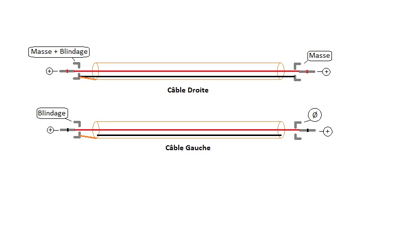

Impeccable comme site, je pense acheter de quoi recâbler ma platine là-ba.
Je vais aussi en profiter pour me fabriquer des câbles de modulation, les miens étant les premiers prix de supermarché, ça sera pas mal d’améliorer un peu les liaisons entre mes appareils !
En fouillant un peu sur le net, je suis tombé sur cette adresse : http://petoindominique.fr/php/cablemodulation.php
Un article très intéressant concernant les câbles de modulations, voici donc un schéma (repris de ce site), des connections à réaliser pour la confection de câbles maison:
C'est alors que je me pose une question, comme ma platine ne possède pas de câbles avec RCA mâles mais des embases femelles fixées sur le socle (voir photo du bas), le branchement de câbles de modulation identiques à ceux du schéma ne pose t-il pas de problèmes ? Faut-il mieux garder des câbles "normaux" ou peu importe ?
C'est pas très clair pour moi ces histoires de masses (vous l'aurez compris Rolling Eyes ), donc si quelqu'un peut m'aiguiller la dessus...

MessagePosté le: Mer 26 Déc - 17:39 (2012)    Sujet du message: Lenco L75 de Yohimbehe ! Répondre en citant
En théorie, le fait qu'il y ait des embases femelles ne change rien au schéma retenu, si ce n'est que ça fait un endroit de plus où se poser des questions du genre "je relie, je relie pas ?".
Personnellement, je ne pratique pas les embases femelles car ça fait un point de contact métal sur métal non soudé de plus.
J'ai gardé un vieux réflexe d'antenniste : une connexion = perte d'1/2 dB ... Bon, on n'est pas en THF mais moins il y a de contacts, mieux je me porte.
Le schéma que tu as trouvé sur le site du gars ressemble furieusement à ce que nous avons réussi à dessiner.

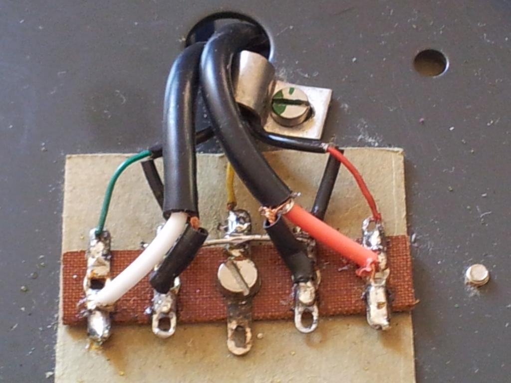

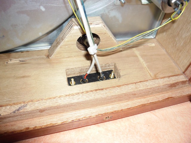

Opération effectuée avec succès !  Okay
J'ai donc refais le câblage de la platine selon le schéma que vous m'avez expliqué en remplaçant les anciens câbles par du Mogami blindé, et c'est nickel, plus un bruit dans les enceintes lorsque j'allume l'ampli, le silence complet ! Very Happy
Me reste plus qu'à fabriquer les câbles de modulation avec le reste de câble et les fiches commandés.

Je reviens sur les masse des câbles de modulation,t la masse du bras et la terre
J'ai remplacé mon câble de modulation et la din d'origine par un câble plus sérieux, destiné à recevoir 2 RCA
A l'origine sur ma L75 (au moins quand je l'ai achetée) un fil de masse en sortait pour être raccordé à l'ampli. Après démontage je me suis aperçu que ce fil était raccordé à la masse de la platine soit la terre!
Je m'en suis servi pour sortir un fil de terre en cas de changement de câble secteur, il est en attente sur un domino
j'ai par ailleurs tiré un fil de masse pour l'ampli soudé sur la cosse masse de bras en coupant le strap du bornier.
Par contre une question :
Cette cosse est vissée directement dans le métal, et donc à la terre?
Je pense que je vais l'isoler de cette vis avec du double face
Qu'en pensez vous ?
Francis

Il n'y a pas de terre à la base sur ces Lenco et pas de fil supplémentaire de liaison de masse non plus.
J'ai retrouvé ça qui correspond sauf erreur de ma part a un montage d'origine sur une L70, mais a ce niveau, il ne doit pas y avoir de différences avec le 75
