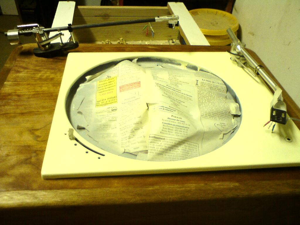

bon, je reviens un peu sur mon projet, malgré des problèmes persos, je m'éloigne
un peu de tout ça, et me remettre a ma platine.
un choix de bras, (en fait une interversion), un petit ratage au niveau du placage,
certains détails me laissant perplexe, j'ai refait carrément mon socle ça va pas la tête Smile
en gros, c'est le même, il est juste plus travaillé, plus épais aussi, je passe de 9cm a 12 !
et le bras principal, va prendre sa place quasiment au même point que le Lenco d'origine.
(2cm plus loin). une bonne critique de JGN, m'a fait repense la plaque support du deuxième bras,
avant d'une autre essence de bois, maintenant la même! Okay  (sandwich alu/bois)
je le remercie d'ailleurs au passage pour son envoi gracieux de pièces manquantes sur mon chassis.
prochain étape les peintures et vernis.........
donc le chassis sera "vanille clair" un peu comme une Garrard, mais en brillant, par contre
je pense laisser le plateau naturel. le socle sera vernis brillant, moi une platine...faut que ça brille!
voila dans l’immédiat.
a suivre...........
Messages: 2 803
MessagePosté le: Ven 30 Nov - 00:13 (2012)    Sujet du message: mon nouveau projet...c'est parti ! Répondre en citant
Un plaisir. bow
J'aurai l'impression qu'elle est un (tout petit) peu a moi quand je verrai les photos Mr. Green Mr. Green Mr. Green
MessagePosté le: Dim 2 Déc - 20:10 (2012)    Sujet du message: mon nouveau projet...c'est parti ! Répondre en citant
les photos, les photos....mais vous ne pensez qu'a ça  Laughing   Exclamation
bon allez en voila une, "presque" en situation....le chassis est peint, il manque
encore une couche, et je passerai un vernis final.
le socle idem.....
quand au bras principal celui donc sur le chassis, comme il faut le devoiler,
c'est un Fidelity Research FR54 Shocked Okay  ( un vieux rêve  Smile )
je pense qu'a ce niveau la, faudra attendre la présentation finale sur les projets finis
dans la grande parade. je m'active..je m'active... •rock•
