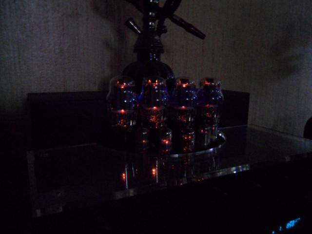

une tit tof dans la pénombre pour la route  •rock•
