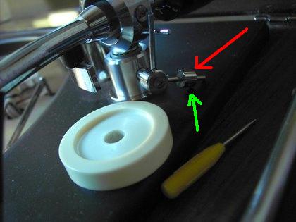

Bonjour à tous ,
Quelqu'un pourrait-il me donner le poids ( en gr) du petit poids  de l'AS du jelco/lenco ?
c'est celui ci- flèche rouge :
( il me semble aussi que ce poids coulisse ? est -il juste qu'une visse - flèche verte - permet son serrage sur la tige?)
Ce petit poids  étant absent sur ma L75/S je pourrai ainsi en faire un .
merci d'avance.

MessagePosté le: Ven 31 Aoû - 22:11 (2012)    Sujet du message: A.S du bras Jelco/Lenco L75S Help ! Répondre en citant
Oui, ce poids se déplace le long du levier et on le libère/immobilise grâce à une vis radiale.
Je ne connais pas son poids mais si tu confectionnes quelque chose de même taille, approximativement, et dans le même métal ( un coup d'aimant pour vérifier que c'est de l'acier), tu auras un poids dans la même fourchette.
Ensuite, ça se règle en déplaçant le poids et en regardant si la pointe file dans un sens ou l'autre à l'atterrissage de la tête sur le disque. Plus le poids est placé vers extrémité de levier, plus il y a de force appliquée à la pointe dans le sens "vers l'extérieur". Il faut tâtonner un peu et déplacer le poids à tout petits sauts.

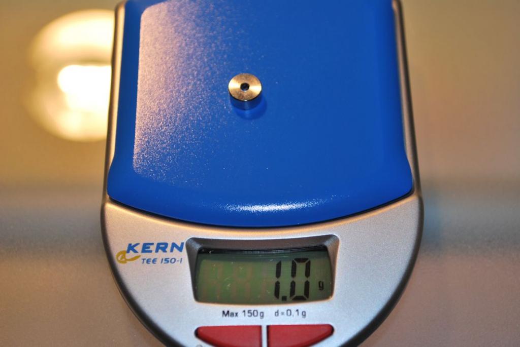

MessagePosté le: Sam 1 Sep - 15:02 (2012)    Sujet du message: A.S du bras Jelco/Lenco L75S Help ! Répondre en citant
Il pèse 1 g

gil9524 a écrit:
Il pèse 1 g
c'est donc bien ce que je pensais !
Un grand merci  Gil. bow
