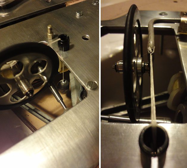

le cliquetis c'était le ressort que j'avais encore laissé dessus ... peut on en conclure que si le ressort bouge moins à 38g qu'à 48g c'est qu'à 38g le dispositif produit moins de vibrations sur le galet et son bras Idea ?

MessagePosté le: Mar 30 Oct - 23:43 (2012)    Sujet du message: la derniere trouvaille sensationnelle Répondre en citant
Le canadien préconise 43gr ... j'ai suivi ... Maco, une p'tite mesure à 43 ???  Mr. Green Mr. Green Question

Plus de serrage, plus de forces, c'est plus de contraintes.
Je me souviens qu'en tentant de réduire le bruit du moteur d'une Braun, c'est en réduisant le serrage du moteur, mais pas trop, que j'ai obtenu le bruit minimum ( mais supérieur à une Lenco ...).
Déjà, avec 38 g, on doit être sacrément supérieur à l'effort exercé par le ressort d'origine.
48g tirent plus sur le galet, donc détendent plus le ressort, donc vibration dans le ressort....
j'ai l'impression que c'est logique, mais j'ai peut-être pas bien lu l'énoncé ?
Heuuuuuuuuuu............................... On le fait gicler le ressort Mitch... smoke ..............on laisse pas les deux...

Cela doit être cela Hervé, dépassé un certain seuil ... patatra ... wondering
Pour faire plaisir à Vincent je vais essayer les 42.52g demain Wink
Fainénant que je suis j'ai laissé le ressort librement sur le bras sans l'attacher quoi Embarassed . Donc à chaque petit mouvement du galet le bonhomme y bouge, à 38g moins qu'à 48g

MessagePosté le: Mer 31 Oct - 00:21 (2012)    Sujet du message: la derniere trouvaille sensationnelle Répondre en citant
Ne t'enquiquine pas Mario  Smile , en fait j'ai lu un paquet de truc sur ce foutu poids et le Nantais himself assure que le meilleur résultat est 43 gr en terme de dynamique , détails PrAt etc...
J'avoue que je n'ai pas essayé autre chose, tellement ça marche bien et la flemme de tout démonter à chaque fois.

Si vous voulez mesurer la force produite par le ressort, vous mesurez son allongement en 33et 45, vous le suspendez et a l'extrémité libre vous placez des poids jusqu'a avoir les mêmes allongements. n'oubliez pas d'intégre le poids du support eventuel.

je ne suis pas fan des sectes, et quand deux gourous ne sont pas d'accord sur l'heure, je regarde ma montre....
tout ça pour dire que j'ai bidouillé le truc en plomb (40g pour commencer)
