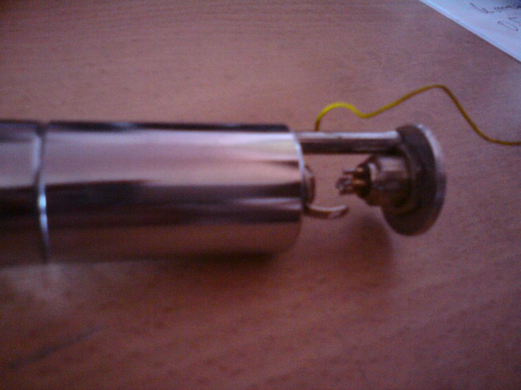

salut Mario,
bon ben ca n'a pas trop trainer... Embarassed
c'est fait !!! trop fort!  une colonette dont un embout etait filete, une rondelle alu decoupee a la petite scie cloche
a peine inferieure au diametre du fut sinon ca rentre pas, le fut lui-meme taraude, et la rondelle elle meme
percee au diametre de la fiche male, avec un boulon.
je precise que cette mini-din n'est pas vraiment celle conventionnelle des bras, d'ailleurs y'en a pas de mini-din/bras
avec un filetage, c'est un modele chassis quoi....retrouvee dans mon bazar, elle est tres proche de celle de Francois
utilisee pour son boitier de raccord de bras.
 j'ai aussi bien sur la femelle, qui sera soudee sur les fils du cable de descente.

MessagePosté le: Dim 19 Aoû - 12:17 (2012)    Sujet du message: Bras L75 revu à la mode Répondre en citant
Cool  Excellent !!!  C'est bien la meilleure solution ...  Okay
Le fût êtait-il facile à tarauder ? Comment tu t'y es pris ?
MessagePosté le: Dim 19 Aoû - 12:41 (2012)    Sujet du message: Bras L75 revu à la mode Répondre en citant
oui. le fût a ete facile a percer et tarauder, il faut absolument avoir des forets bien affutes !
et au bon diametre par rapport au taraud. y'a d'ailleurs un tableau reglementaire.
j'etais desespere de faire un "truc" comme ca, je voulais me rabattre sur un boitier comme Francois,
en fait pas tres pratique, souder directement les fils en sortie de bras, mais bonjour l'arrachage,
et la avec ton intervention Embarassed , hop l'idee est venue.... Okay
