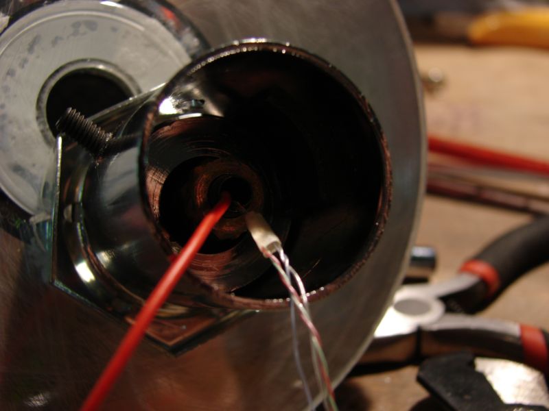

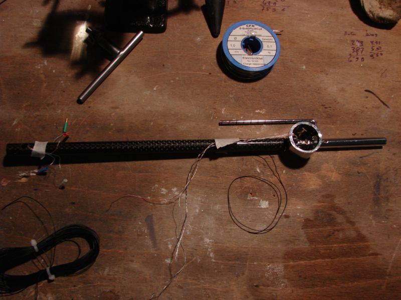

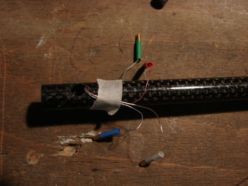

Cette fois c'est le bras L75 carbonisé qui a fait l'objet de mon attention. En effet le câblage interne était soudé sur une barrette qui faisait le pont sur le câble de modulation. Pas pratique si on veut changer de câble à la volée.
Donc démontage du bras et réflexion intense zzzzz..... .
le câble interne c'est mon Van den Hul adoré ... le câble de modu du Van den Hul D502 hybrid confectionné maison avec des bullettes Eichman...

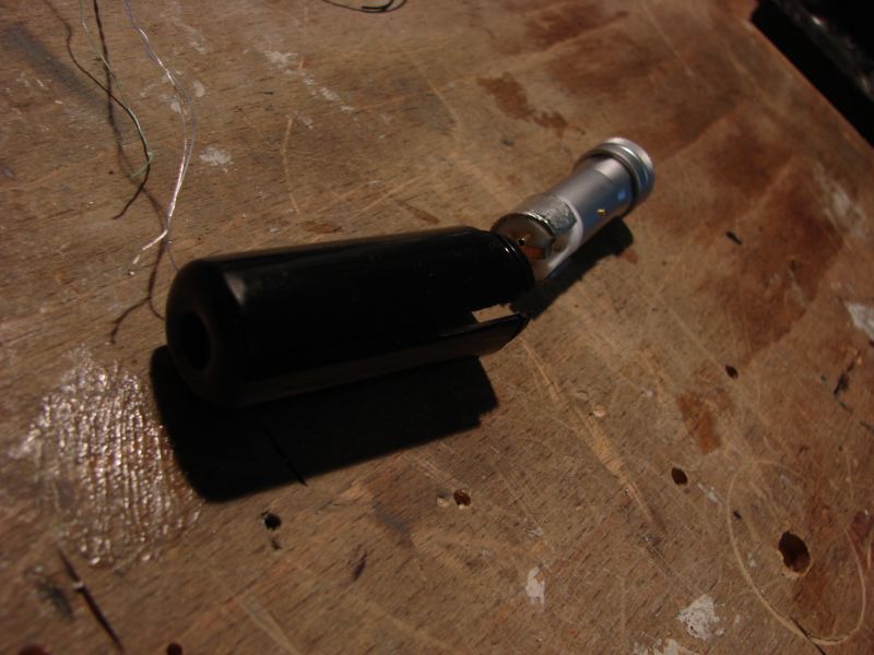

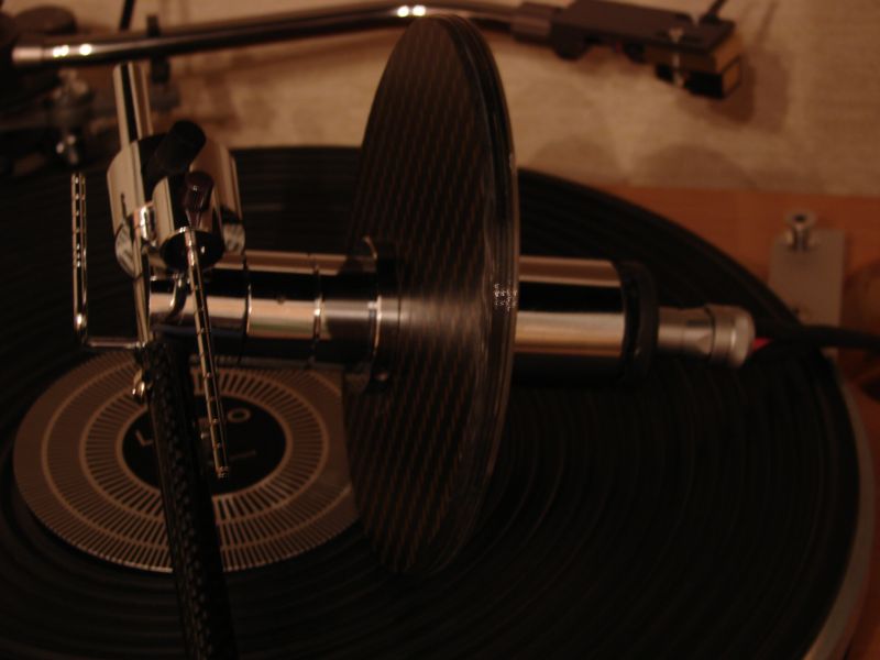

Premier essai : connecteur 5 pin droit inséré dans une coquille d'allume cigare ( j'avais ça sous la main Mr. Green )
Assemblé, cela avait l'air pas trop mal, mais l'embout étant assez étroit le câble frottait et empêchait le libre mouvement du bras Confused :

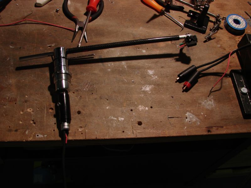

Faillait autre chose, difficile tout de même de fixer un embout sur le fût lisse du bras, sans percer ou coller ... donc recherche et je trouve ce qui me faut ... un pied de table en inox au diamètre 30mm. On coupe un bon 8cm et on fixe avec une vis et cales en caoutchouc.
Ensuite insertion dans la partie plastique du pied la prise mâle du connecteur 5 pin :

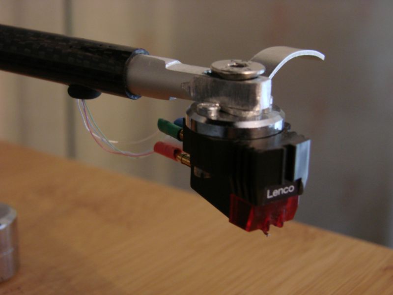

Le bras assemblé a maintenant fière allure, les câbles ne gênent plus le mouvement et je peux désormais facilement changer de câble modu sans souder quelque chose Smile . Mais ma table n'a plus que 3 pieds Very Happy
A nouveau prêt pour la lecture #violon#

Hello Mario,
Ca me plait bien ton projet bravo
Concernant le porte cellule (rondelle d'une articulation de capot si je ne me trompe pas), l'entraxe des trous de vis tombe t-il pile poil avec ceux de la cellule ?

de fait point de vue rendu il me plaît mieux que le Jelco 750D que tu vois au fond ... étonnant, mais vrai Shocked

Pile poile ... c'est pour cette raison que j'ai employé cette pièce là, trop fainéant pour en fabriquer une

hello Mario,
ca fait tout de meme une sacree colonne sous le pivot Shocked
celle d'origine deja pas mal longue, ajoute a ca, un morceau de tube quelconque,
+ la longueur de la fiche DIN, tu froles quasiment le meuble ou support de la platine,
en plus difficile de plier le cable quasi a angle droit, il faut un peu de mou....
a moins d'avoir un socle de...15cm de haut ! wondering
cette colonne massive de pivot d'un Lenco, est faite en sorte que la grande vis/boulon
traversante, empeche de glisser directement la male DIN a l'interieur, comme un autre
bras quoi....ce serait le top !
faut plancher encore Razz
MessagePosté le: Mer 15 Aoû - 19:17 (2012)    Sujet du message: Bras L75 revu à la mode Répondre en citant
Mon socle fait 8cm + 1cm base du bras. Le bras (VTA) est relevé de 2cm par rapport à la situation normale parce que mon plateau est surélevé. En fait en ne voit pas la prise en dessous... Tout juste quoi... wondering
Oui avec la construction du fût Lenco il y a peu d'alternatives, peut-être faire deux trous filetés dans le fût pour visser un support pour la prise mâle. Mais comme j'ai fait c'est une affaire de 15min et totalement réversible Smile

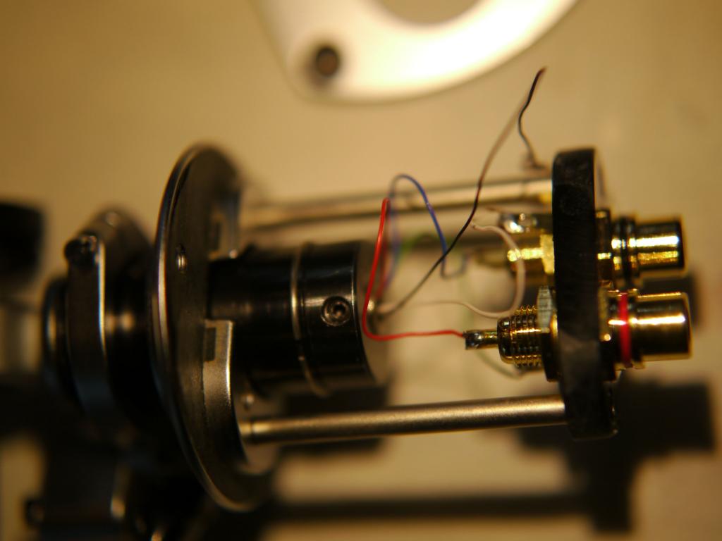

je me suis souvenu d'un bricolage sur des embases de bras SME, certains ont vire
l'espece de raccord heteroclite, et remplace par 2 fiches RCA. on peut mettre aussi
une mini DIN. voila une tof, qui pourrait nous donner une idee. une espece de patte serait boulonne
sur le filetage de la grande vis....et faire le cable avec une DIN femelle coudee, encore mieux...
