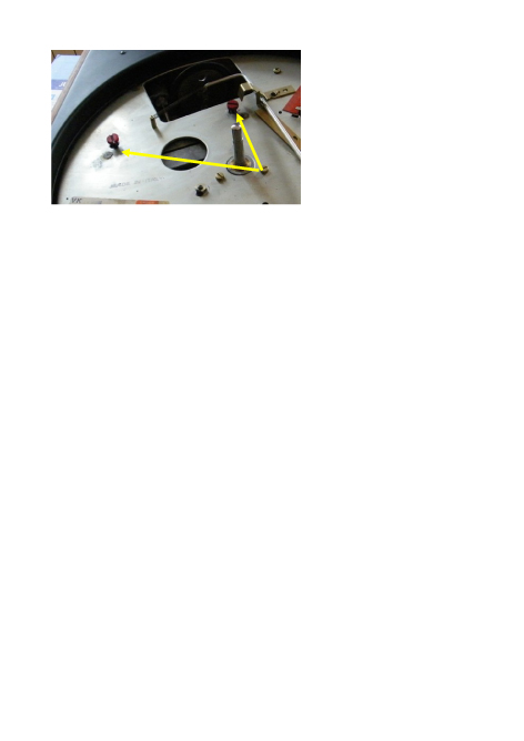

je me présente, Guillaume et je viens de Normandie.
Je viens de faire l'acquisition d'une platine Lenco L75. Elle est en bon état esthétique et complète(capot, anti-skating, disque de contrôle de vitesse,....) cependant je me rencontre à l'essai qu'une seule sortie fonctionne et qu'elle présente des vibrations audible.
Je vais donc retourner voir le vendeur pour avoir des explications.

MessagePosté le: Dim 29 Juil - 11:39 (2012)    Sujet du message: Je me présente Répondre en citant
Bonjour et bien venu,
Avant de t’embêter a te déplacer , soulève le plateau et regarde si les vis de blocage (transport) du moteur ne sont pas bloquées.
Deux grosses vis plate avec , normalement un paquet de peinture rouge.
A dévisser complètement, voire a enlever (mais faut pas les perdre Mr. Green Mr. Green ) (Excuse pour l’erreur de format, un peu grand pour rien)

Bonjour JGN et merci pour ton info.
Les vis étaient dessérées mais pas suffisamment, après les avoir dessérées complètement la platine ne fait plus un bruit.
