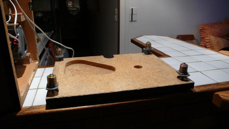

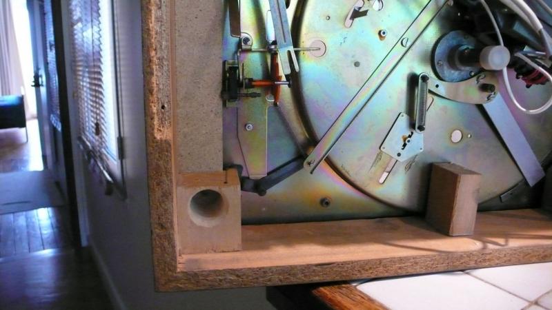

Après la tentative décevante du socle lourd déjà contée dans ces colonnes, je décide donc d'adapter le châssis à suspension oléopneumatique dans le socle creux suspendu par en-dessous.
A la place des quatre ressorts indigents de la L75, je vais positionner, à l'envers et en montant la tige filetée à l'envers elle aussi les, quatre oléomachinchose.
Quelques essais furent nécessaires pour que la suspension ... suspende. J'ai finalement placé quatre ressorts de type A, les plus raides, après avoir percé au diamètre 26mm les plots en bois qui vont les recevoir.
En position :
Résultat : la platine est suspendue par en-dessous, à la façon des L75, mais avec des vrais ressorts (ceux de la L75 ...) .

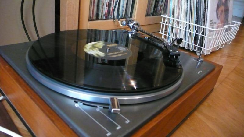

Voici les photos promises.

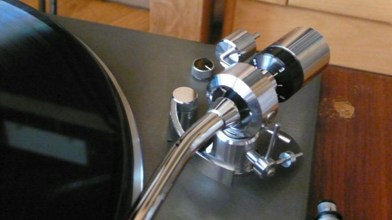

Un commentaire à ce niveau ; les observateurs les plus avisés auront remarqué l'absence de fil de masse de la platine vers le préampli. Il s'agit d'un essai de ma part. J'ai acheté du câble Mogami pour confectionner les liaisons de modulation.
A moins de 3€/m, c'est une affaire ; ce câble présente une très bonne protection mécanique (grosse gaine noire bien souple), est constitué de deux conducteurs (un gainé de rouge, un gainé transparent) chacun d'eux étant de plus gainé d'une enveloppe conductrice soi-disant en carbone, le tout emmaillotté dans une tresse de masse.
Il y a donc contact électrique entre la tresse et les enveloppes carbone.
A l'ohmmètre, il faut passer en position x 10 ou x 100 pour mesurer la résistance de contact entre la tresse et les enveloppes carbone. Je n'ai pas d'illusions sur ces enveloppes (mais je suis toujours sceptique, pas incrédule, nuance) alors je me suis attaché à respecter une politique de masse et à la tester.
J'ai coupé la liaison entre masse du bras et masse d'un canal au niveau du bornier de la platine. J'ai relié un conducteur du câble au point chaud et l'autre à la masse de son canal ; idem pour les deux canaux et là, j'ai refait du quasi Lenco car j'ai relié la tresse de chaque canal à la masse du bornier, mais pas à la masse des signaux, tandis qu'à l'autre bout j'ai relié les tresses à la masse du signal.
Pas très orthodoxe mais le résultat est probant : pas un souffle, pas un parasite !
Toujours ces bras Jelco : pas un poil de jeu dans les deux axes, méticuleusement passé au produit pour les chromes de ma moto et je sais qu'ils se marient bien avec les DL103. D'ailleurs ...

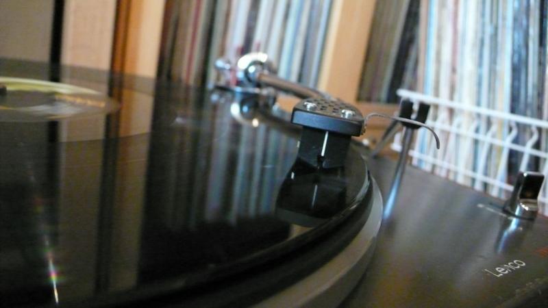

D'ailleurs ... c'est Diana Krall qui a inauguré la résurrection :
Très bon rendu avec la DL103. Difficile de dire si ça marche mieux qu'avec mes L78 "essisées" par mes soins mais c'est du très bon.
Un gros plan ?

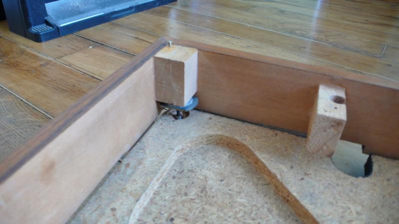

Depuis ces photos, j'ai poncé le socle, surtout les réparations superficielles faites à la pâte à bois et encaustiqué le tout ; j'en suis à trois applications et ça commence à se stabiliser (et à sentir bon).
Mais le point fort de cette platine, c'est son silence incroyable une fois lancée . Au démarrage, elle grogne un peu mais après deux ou trois secondes, une fois sa vitesse de croisière atteinte, on est sur coussin d'air.

PS : pour le socle de ma L75, je pense coller des tasseaux (de 3/4 cm d'épais) contre le châssis (bien placés et en dessous !) afin de le rigidifier tout en lui conservant son aspect d'origine.
Messages: 2 694
MessagePosté le: Sam 21 Juil - 10:42 (2012)    Sujet du message: Une L78S en déshérence ? Répondre en citant
Pas bête le coup des tasseaux cachés à l'intérieur ; je vais y penser pour ce chantier.

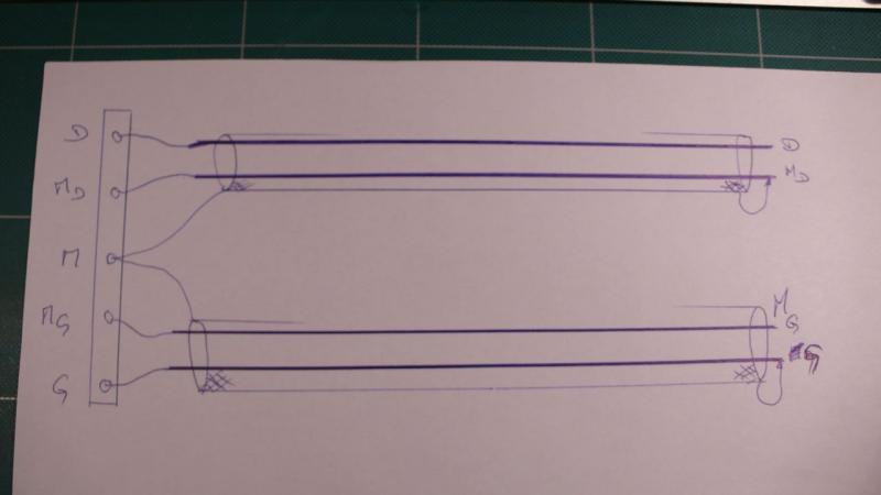

Voici un schéma de mes câbles de modulation ; il faut imaginer qu'il s'agit d'un câble à deux conducteurs que j'utilise pour le signal et la masse d'un canal ; j'ai donc deux câbles.
De plus, chaque conducteur est sur-gainé par une enveloppe carbone conductrice en contact sur toute la longueur du câble avec la tresse de masse.
Côté bornier, j'ai relié un conducteur sur le signal, l'autre sur la masse du même signal et respectivement pour l'autre canal.
De plus, j'ai relié les tresses de masse de chaque câble à la masse du bras (point central du bornier que j'ai isolé des masses des canaux en coupant la barrette d'origine Lenco).
Côté prises RCA, j'ai relié la tresse de chaque câble à la masse de la RCA, donc à la masse du signal de chaque canal.
Résultat probant mais inattendu : aucun souffle alors qu'on démarre en circuit équivalent plutôt étoile (sauf à prendre en compte le contact entre la tresse de masse et l'enveloppe de chaque conducteur) puis on termine en boucle côté prises.
Je précise que je n'ai pas sorti de fil de masse et que je ne suis donc pas relié directement à la masse du préampli.

Merci pour le schéma Hervé mais... quelle différence avec le câblage d'origine puisque la masse du bras est reliée aux deux "masses" des canaux (au niveau des RCA au lieu de la barrette interne) ?
Messages: 2 694
MessagePosté le: Sam 21 Juil - 23:29 (2012)    Sujet du message: Une L78S en déshérence ? Répondre en citant
Quasiment aucune différence, en effet, sauf à couper les cheveux en quatre : c'est plus symétrique qu'à l'origine, et j'ai quand même un contact entre tresse et gaine des conducteurs.
Je vais,tenter de faire un schéma équivalent.
Mais ça fonctionne ....

Je pense que sur le dessin la masse devrait être reliée à MG et non à G Question
Pour ma part j'ai opté pour un écran flottant, c'est à dire que l'écran est reliée aux deux fils "froids" que côté source. La masse du bras utilise un fil de masse séparé sur la prise de masse du préampli.
