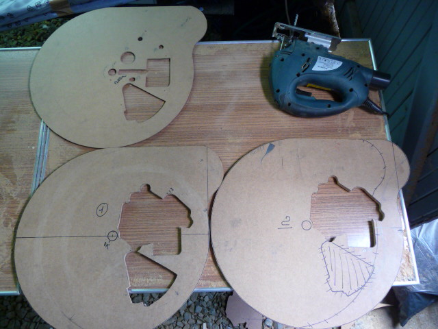

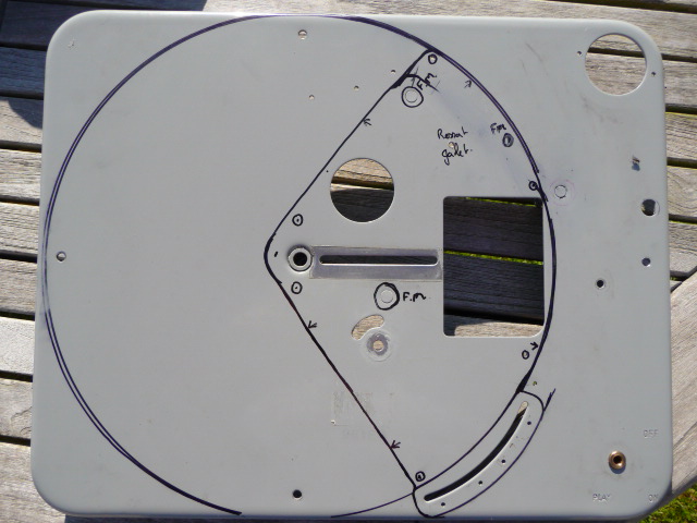

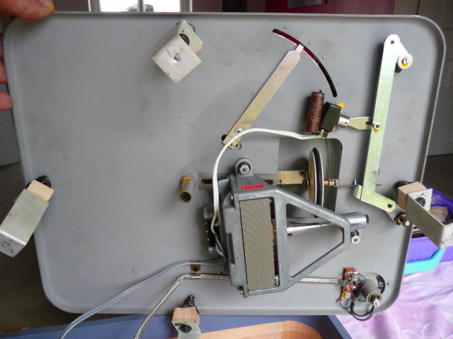

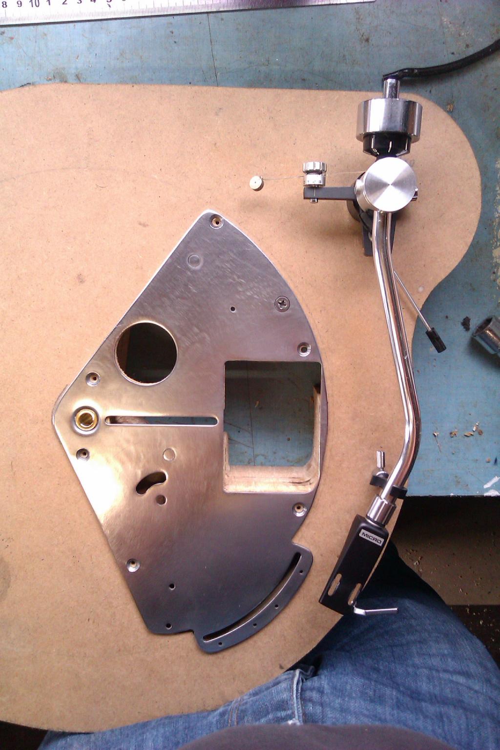

voici donc mon projet en cour
une B50 dont le moteur m'a donné du fil a retordre
idée piqué a Mitch
un des point de fixation moteur saute avec la découpe de la table ,il a fallu y remédier
voila, ça en est là
un ami ébéniste doit me faire le placage ,il me manque un galet alu car celui en plastic est mort et irrécupérable
je vais surement prendre celui de la B55 qui est en stand-by ,ceux vendu sur le net sont hors de prix
j'ai aussi une L78 badgé grungig PS 67 qui attend une remise en forme
et une B51 qui recevra un nouveau socle et je l'espère ...un bras 12"

MessagePosté le: Sam 14 Juil - 19:50 (2012)    Sujet du message: Lenco B50 Répondre en citant

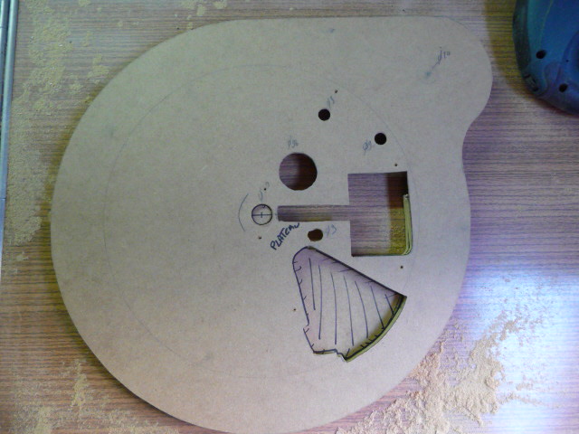

salut
chouette Okay bravo

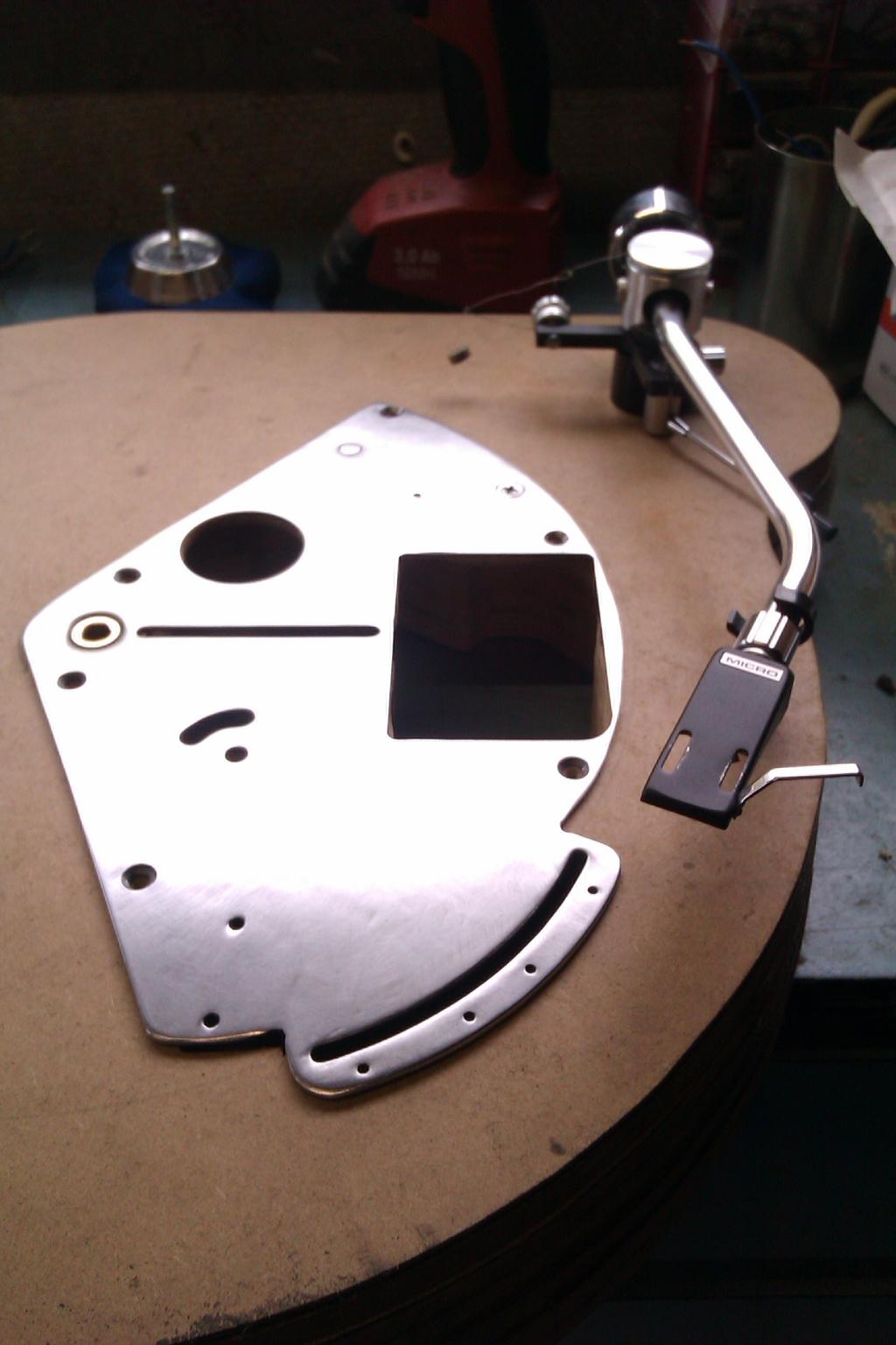

Avec quoi as tu fait la découpe du plateau , dremel ?
michel
MessagePosté le: Sam 14 Juil - 20:22 (2012)    Sujet du message: B50 Répondre en citant
salut
a la scie sauteuse et finition meuleuse + disque a lamelle Okay

Belle réalisation et chapeau pour l'astuce avec le 3e support moteur Shocked Okay pour l'estétique aussi j'adore le bras c'est un micro seiki ? Et quel plaquage comptes tu faire ?
Il y a pas de doute, cela va sonner du tonnerre... on attend ton CR Wink

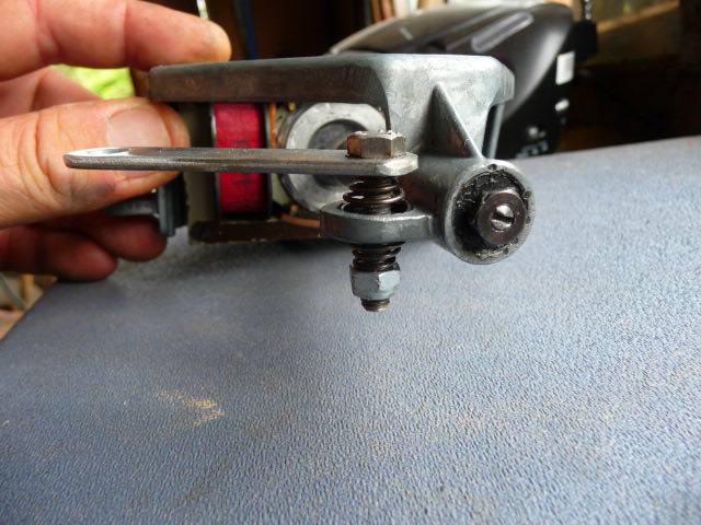

MessagePosté le: Lun 16 Juil - 16:59 (2012)    Sujet du message: B50 Répondre en citant

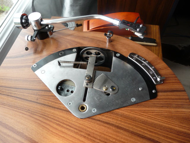

désangagement du galet de la poulie moteur et du plateau
pour etre sûr que ça glisse j'ai collé des petites tôles chromé
http://thorens.idler.xooit.fr/image/83/0/9/b/p1050776-3663349.jpg.htm
et voila
sur cette photo les tôles sont pas là ,je l'avais prise avant de coller
j'ai arrondis légèrement l'axe du galet pour pas que accroche

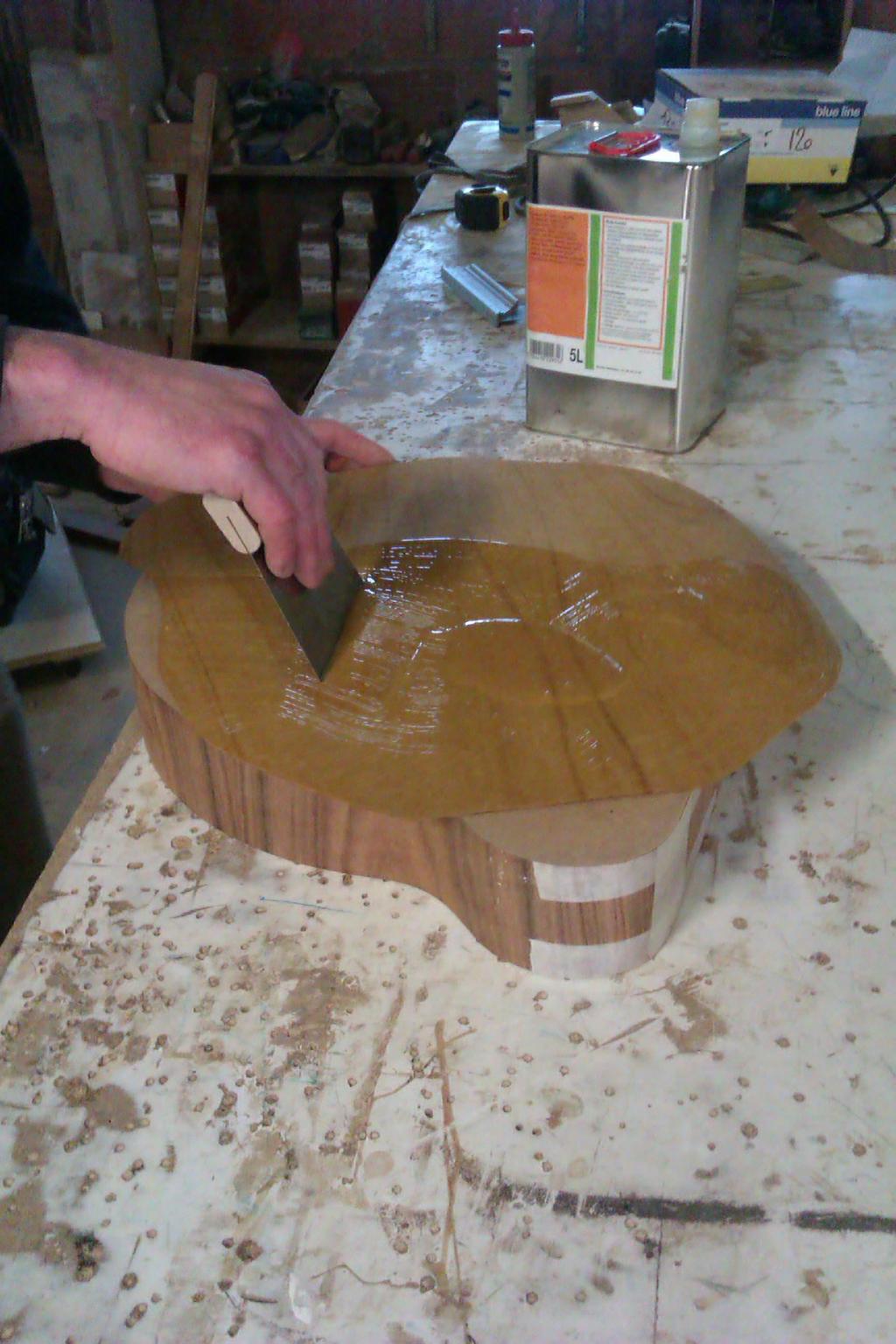

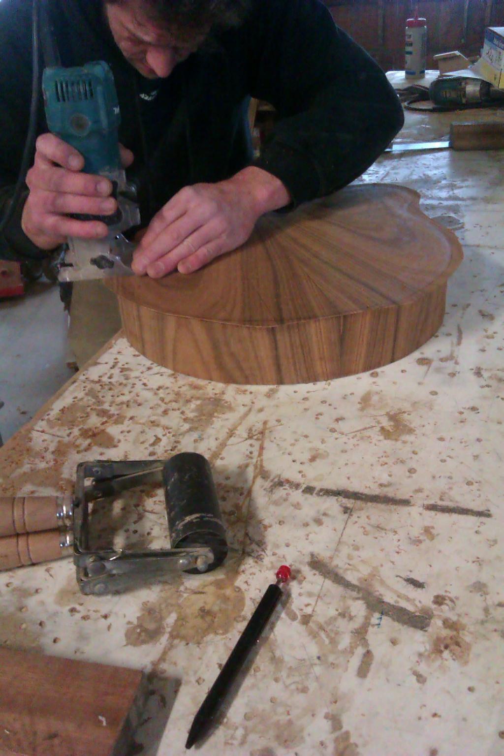

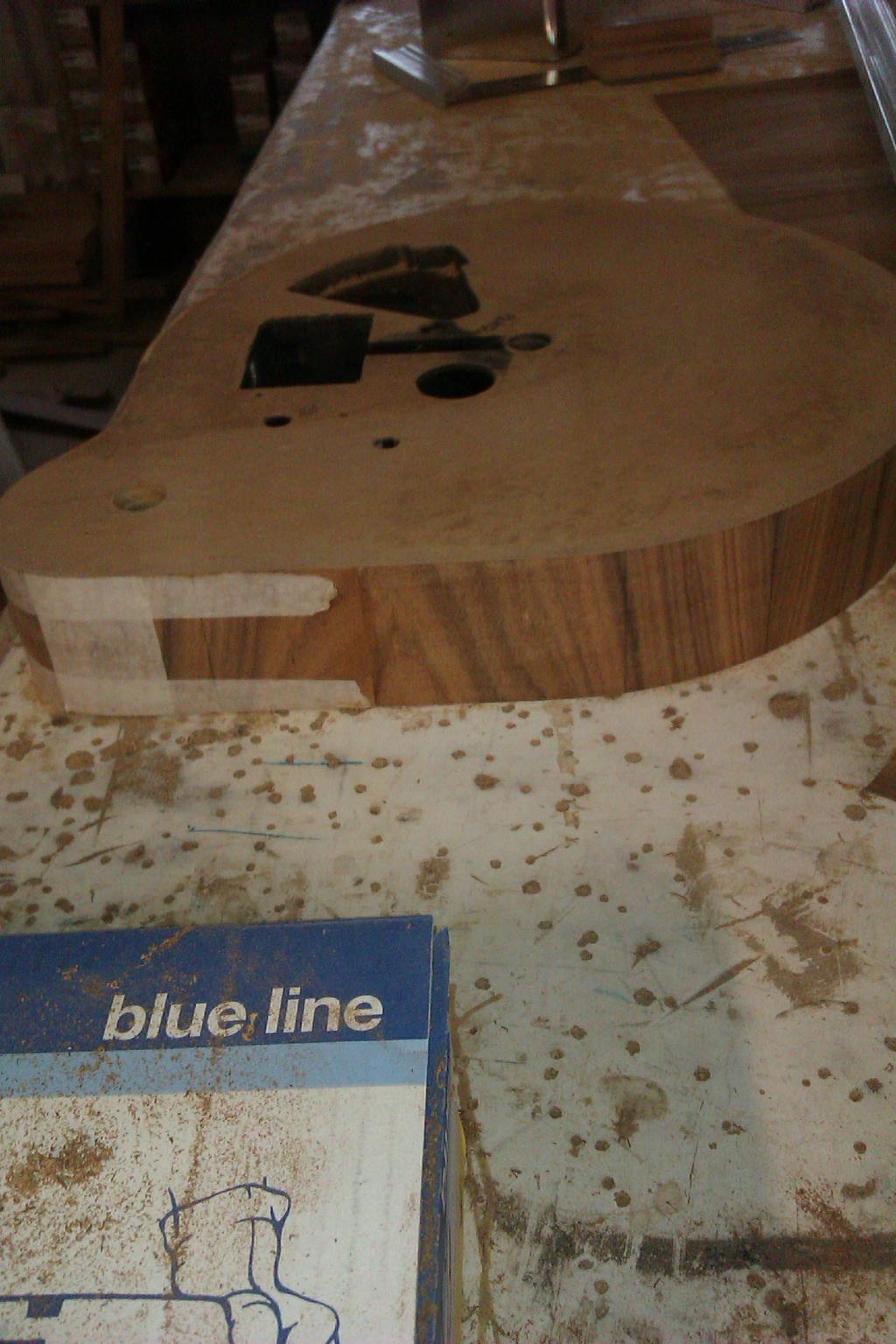

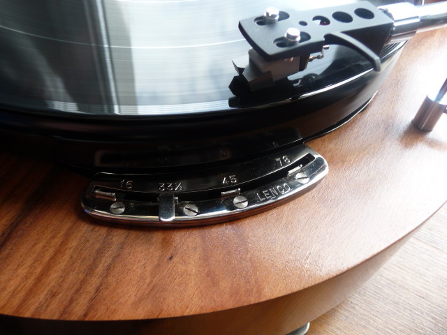

MessagePosté le: Ven 19 Avr - 08:56 (2013)    Sujet du message: Lenco B50 Répondre en citant

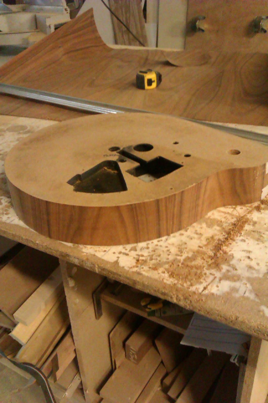

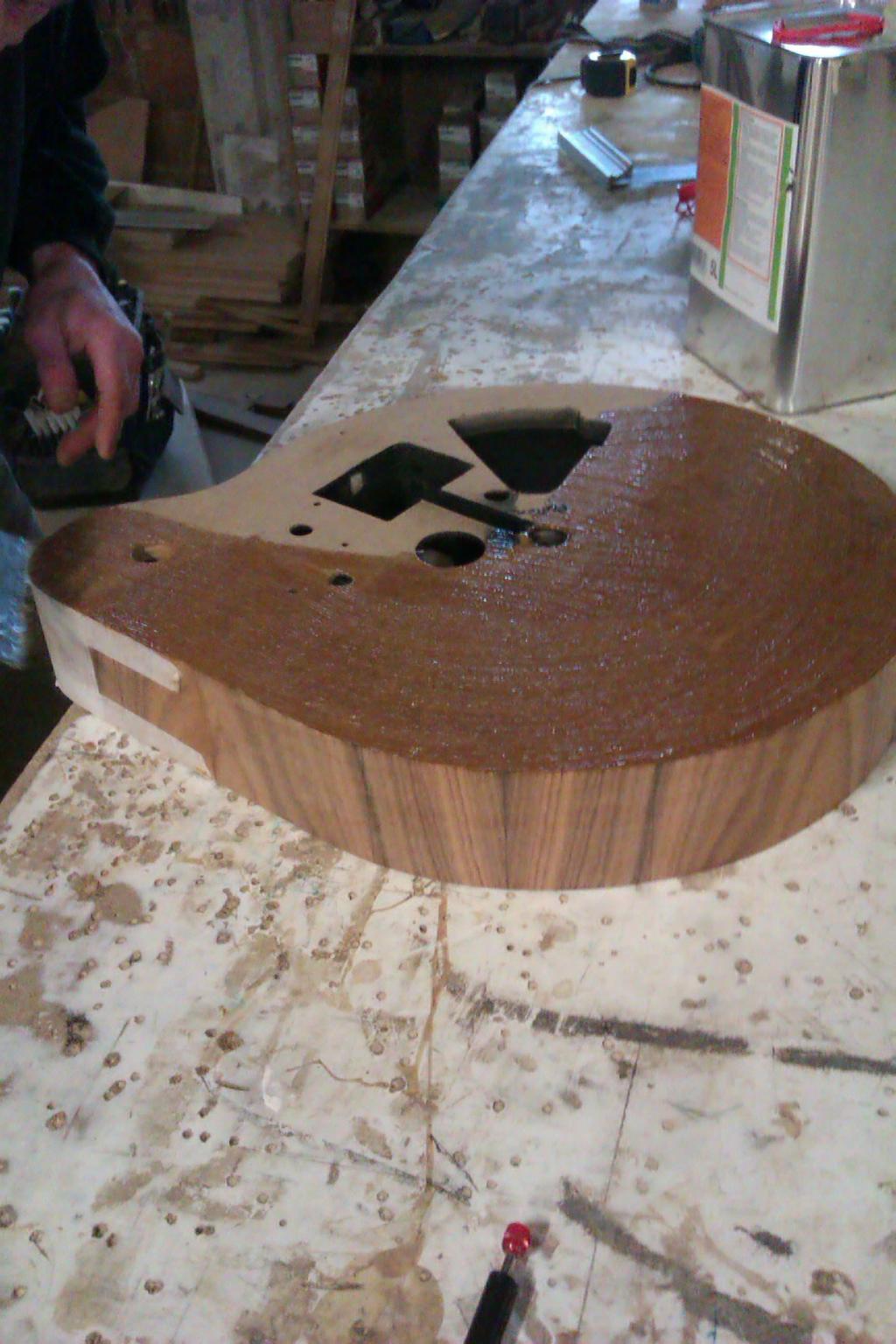

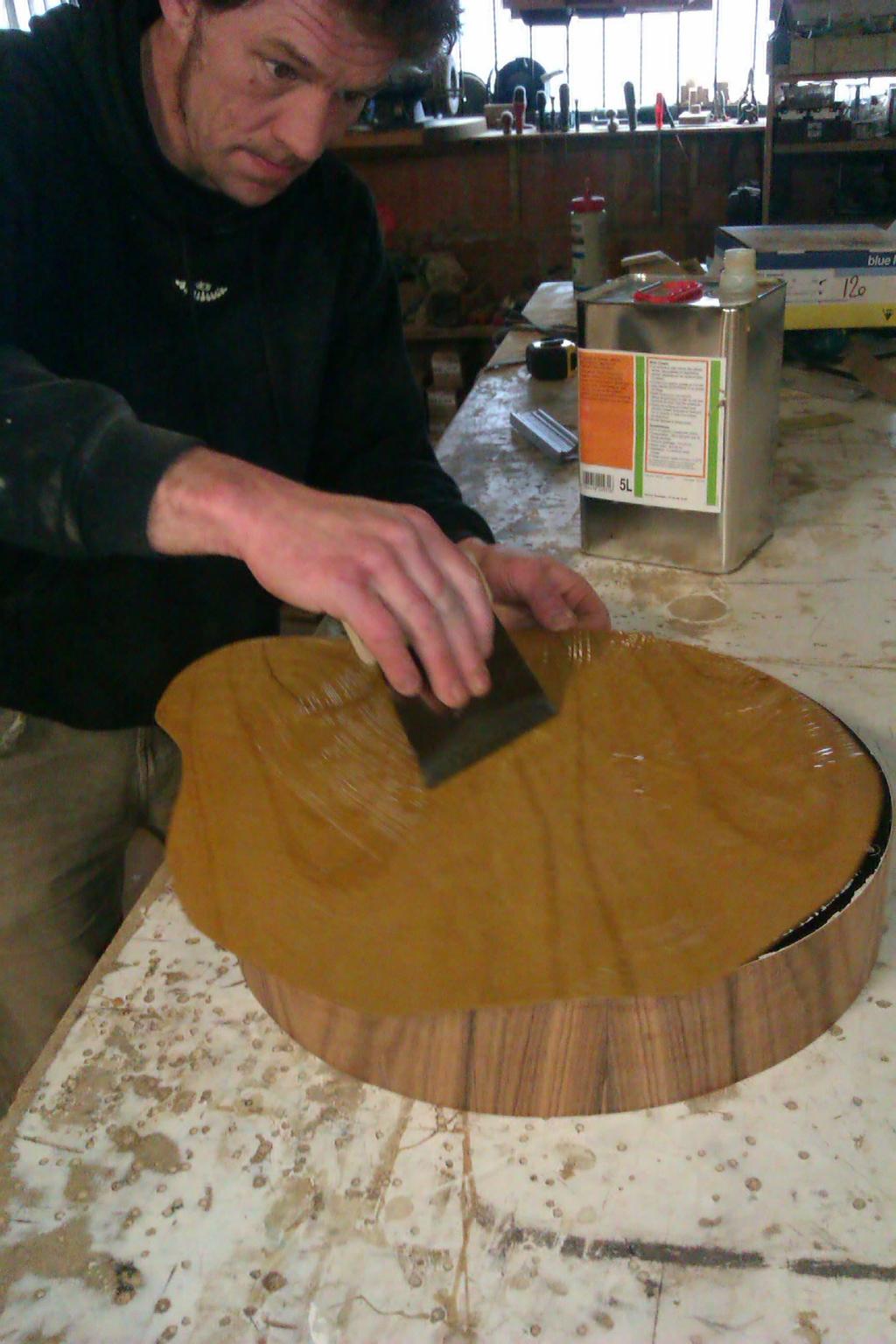

un peut de nouvelles , mon pote jerome a trouver le temps pour me la plaquer , je savais pas faire ,maintenant que j'ai vue je sais Okay
au prochain épisode , quelques couches de verni
hats off hats off

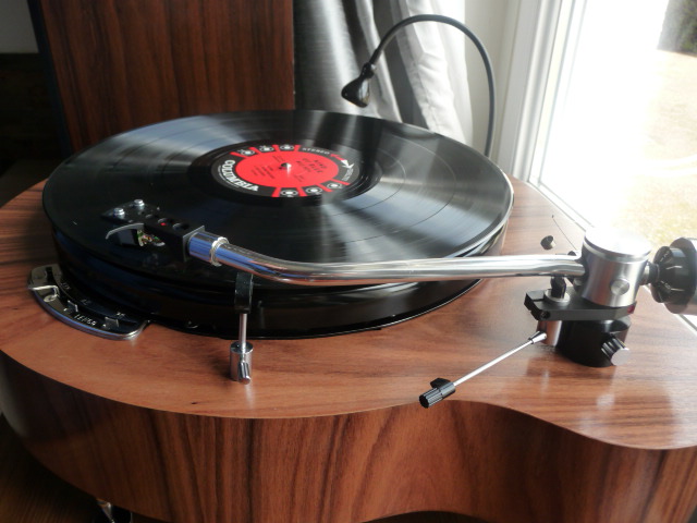

MessagePosté le: Mar 23 Avr - 09:14 (2013)    Sujet du message: Lenco B50 Répondre en citant

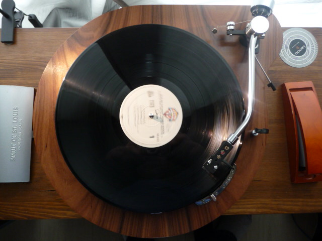

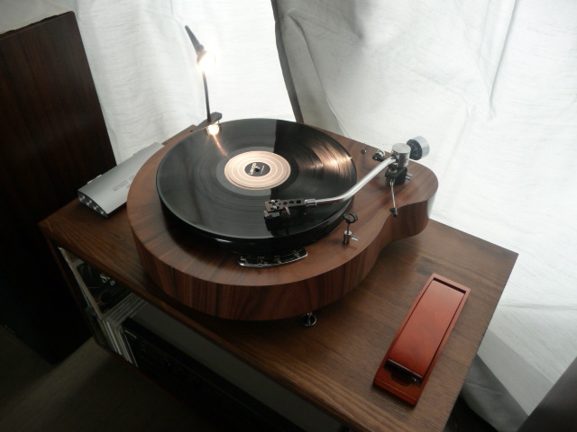

suite et fin
MessagePosté le: Mar 23 Avr - 12:14 (2013)    Sujet du message: Lenco B50 Répondre en citant
beau boulot Okay
c'est bien pensé, c'est poétique, ça a de la gueule, ça change du archi-vu....
j'aime Cool
