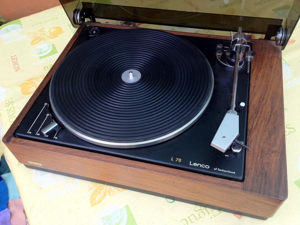

Après des semaines de recherche, je viens de me dégotter une L78 qui n'a pas l'air en mauvais état.
Je vais profiter des différentes sections et de vos expériences pour la remettre en route.

Elle a l'air très bien, à première vue : nettoyage, graissage, réglages et c'est reparti pour 30 ans !
MessagePosté le: Mar 3 Juil - 20:25 (2012)    Sujet du message: Un petit nouveau en L78 ! Répondre en citant
Bonsoir Neno et bienvenu :fleur: :fleur: :fleur:
Elle est superbe cette L-78, beau socle et y a aussi le couvercle j'adore
A priori à garder telle quelle, une bonne révision bien sûr est nécessaire. La seule modif que je ferais, serait d'éliminer les quatres suspensions du châssis et de les remplcer par des ronds de bois multiplis 18mm. Cela veut dire que le châssis ne sera plus flottant mais vissé solidairement au socle. Cela améliore le rendu et le détail, et renforce les basses.. Le tout sur pieds adéquats ou sur pointes

Merci !
0ui elle a l'air en bon état !  Smile
En fin de semaine je l'ouvrirai pour voir si elle est aussi belle à l'intérieur.
Néanmoins au premier coup d'oeil, j'ai l'impression que les V-Blocks n'ont pas bien vieilli  Wink  pareil pour le diamant.
Merci pour le conseil ! c'est une bonne idée.

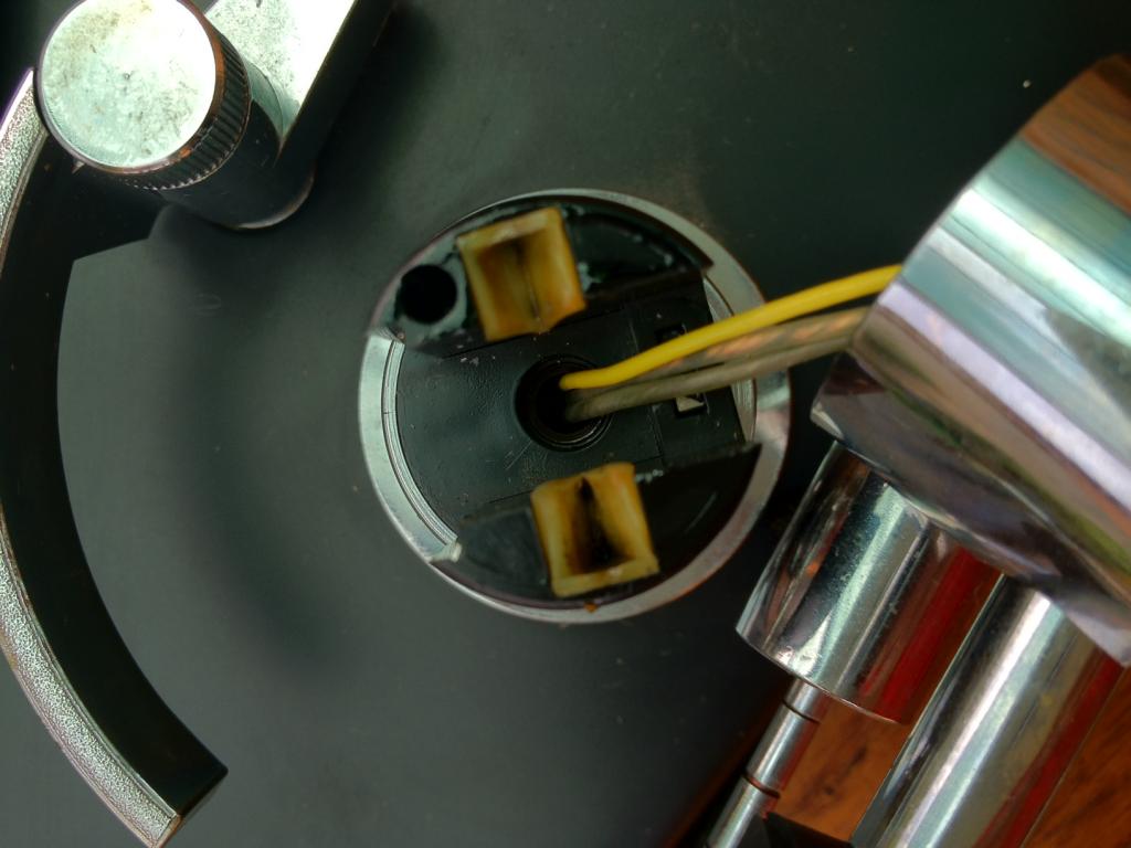

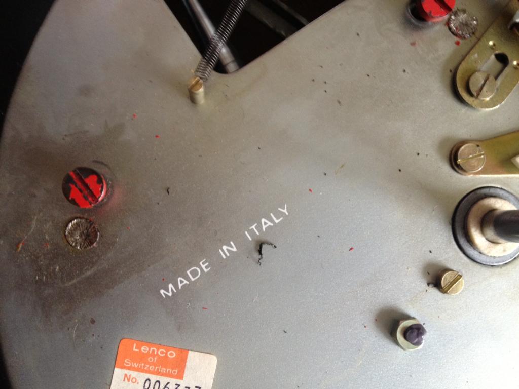

Sous le plateau ma L78 se présente comme italienne
Smile
D'ailleurs les Vblocks sont morts :
Et je vais les remplacer par ceux là :
