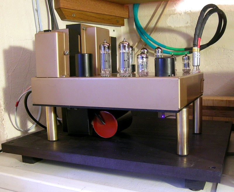

Après de nombreuses modifications, qui toutefois n'ont fondamentalement rien changé à son principe de fonctionnement, voilà à quoi il ressemble:

On m'a déjà dit que je devrais le "décoller" un peu du meuble afin qu'il ne s'échauffe pas indûment. Tu me conseillerais d'utiliser quoi?

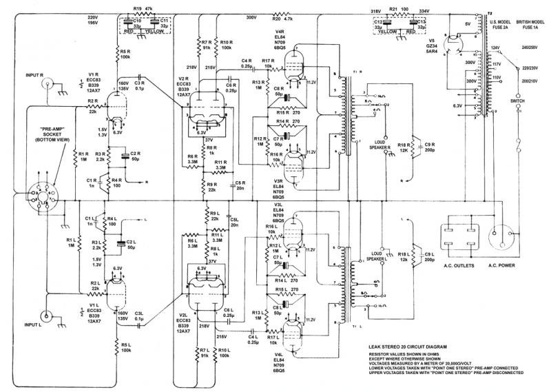

Les schéma d'origine est le suivant:

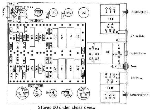

Et le schéma d'implantation des composants:

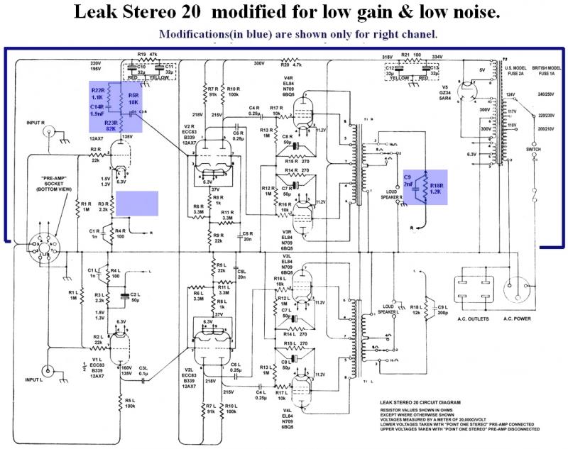

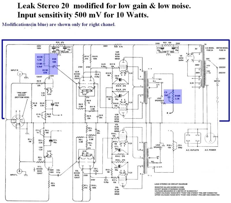

La première modif, a eu pour but de baisser la sensibilité d'entrée, beaucoup trop forte pour les préamplis modernes.
Le schéma modifié:
La liste des composants avec les nouveaux composants et les nouvelles valeurs en bleu:
Arrow Composants modif. 1

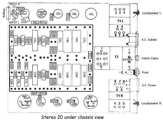

Le schéma d'implantation des composants:

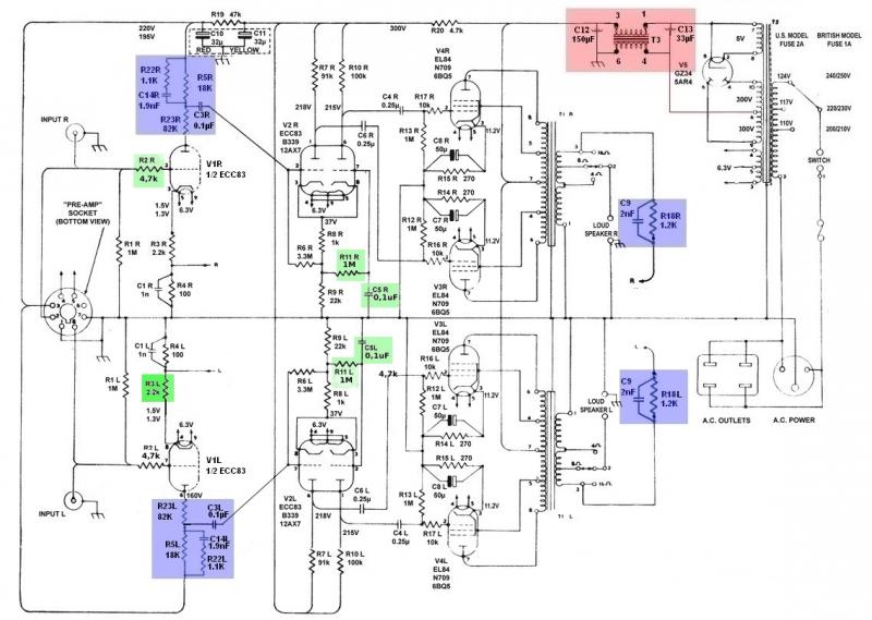

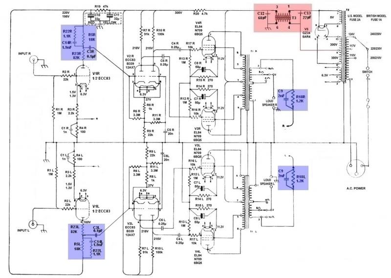

Et enfin, la dernière modif, avec l'amélioration de l'alimentation grâce à l'installation d'une self à la place de la résistance dans le circuit en Pi et le changement des valeurs des condensateurs C12 et C13.
Arrow Composants modif. 3
J'ai également indiqué dans cette dernière liste les types de condensateurs utilisés.
À noter que je n'utilise pas une GZ34 comme redresseuse, mais une GZ32, que les ECC83 sont des TESLA E83CC et que les EL84 sont des 6P14P-EV.

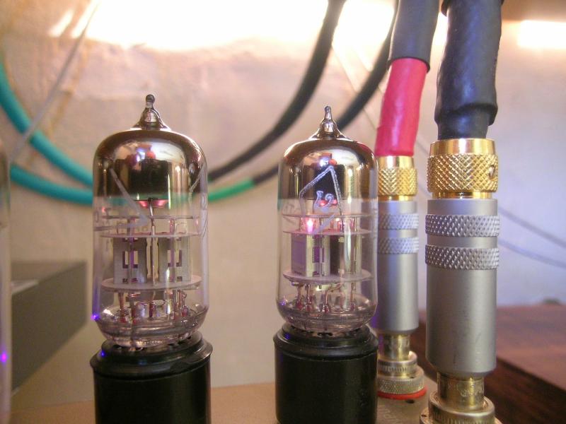

Voilà, les 6P2P-EV sont installées et sans chirurgie sous l'embase grâce à des culots adaptateurs:
Les premières impressions sont bonnes, sans plus....laissons-leur le temps de se rôder Wink

Bon, pendant que ça se rôdait, j'ai, sur les conseils avisés de Francis IBRE (cf forum Elektor), réalisé une autre modif Rolling Eyes
Il s'agissait, sur l'étage d'entrée de remplacer les 2 résistances R2(22k) par 4,7k et ensuite, sur le déphaseur de Schmitt, de remplacer R11(3,3M) par 1M et C5(0,022uF) par 0,1uF whew
Et bien, ça marche du tonnerre Okay Aération, vivacité et plus de silence Cool
Fortement conseillé aux propriétaire de Leak ST20 en plus des modifs précédemment décrites Wink

MessagePosté le: Ven 23 Oct - 12:32 (2009)    Sujet du message: Leak ST20 Répondre en citant
François, le vert!
Sur la grille, pas sur le cathode (V1L).
MessagePosté le: Ven 23 Oct - 12:52 (2009)    Sujet du message: Leak ST20 Répondre en citant
François, le vert!
Embarassed Ah, vedo che eri in agguato Evil or Very Mad
Meno male che ci sei whew

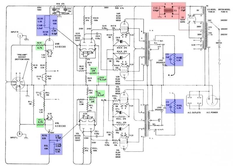

Voilà, c'est corrigé:
