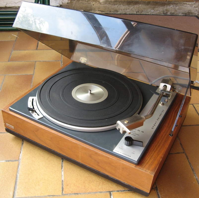

Mon projet avance tout doucement.
Le plateau de la 70 recouvre le trou de la 55 (de 4mm dans la grande largeur).
Ca ramponne un minimum et il manque 2 fixations.
Un peu de collage, un peu de dremmel, de perçeuse, et ça file.
La découpe du couvercle inférieur se superpose exactement au bon endroit, en faisant affleurer les zone de préhension boitier et couvercle, le fond de palier a encore 15mm de garde.
Il me faut de la tige filetée en M4 pour chercher les fixations du plateau, je ne sais pas trop où trouver ça.
Reste aussi à mettre un damper dans le coin côté bras, à changer les pieds du fond, à caler le couvercle en hauteur et à trouver une combine pour le bloquer dans le boitier au vissage.
Il faut aussi que je ressoude des RCA, et j'en viens à ma question.
Le boitier mérite une petite réfection, mais je ne sais pas trop comment m'y prendre.
J'ai bien sa teinte actuelle, plutôt auburn, et je suhaite un aspect mat.
Est-ce que de la cire peut permettre d'enlever tous les vilains défauts?
Voilà à quoi ressemble un socle de 55 destiné à recevoir une 70:
Et il me restera le polissage du capot.

MessagePosté le: Sam 21 Juil - 19:20 (2012)    Sujet du message: Rentrer une GL70 dans un socle de B55 Répondre en citant
J'ai trouvé de la tige filetée au brico du coin.
Ponçage du socle, peinture noire en bas, cire en haut.
Montage final.
Ca a de la gueule (en tous cas moi j'aime c'est le principal).
