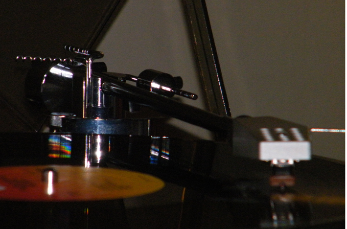

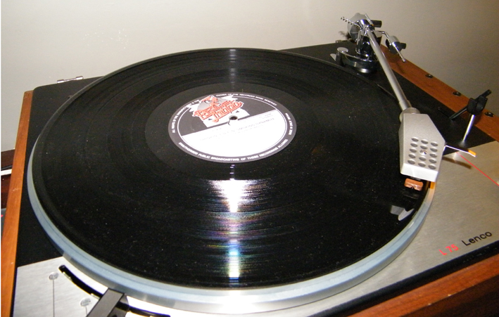

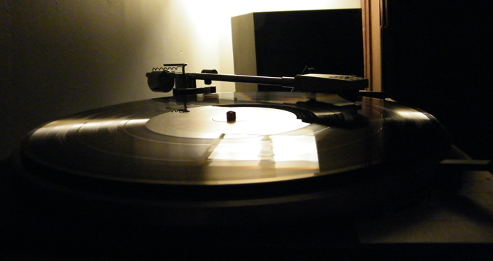

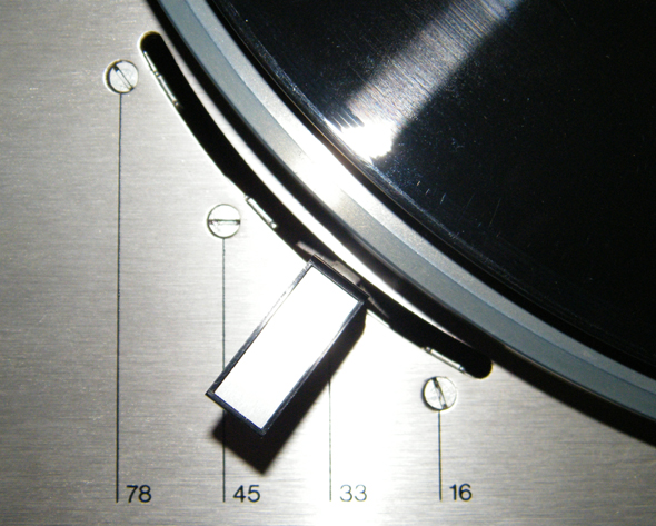

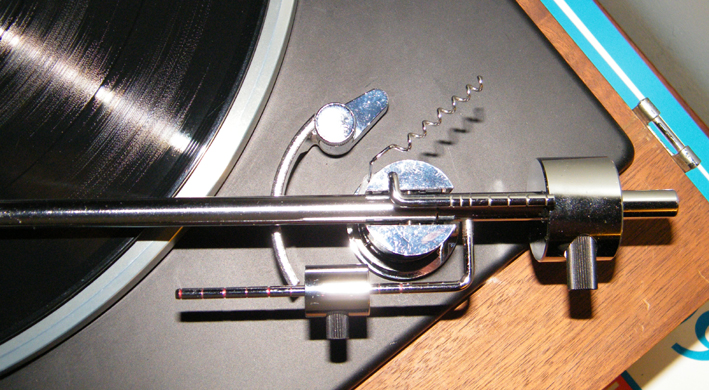

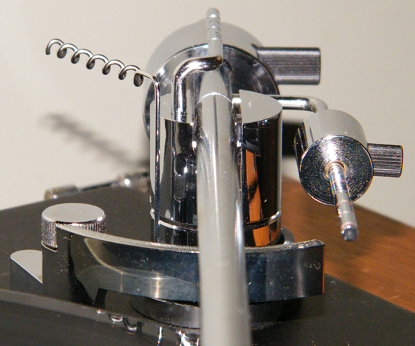

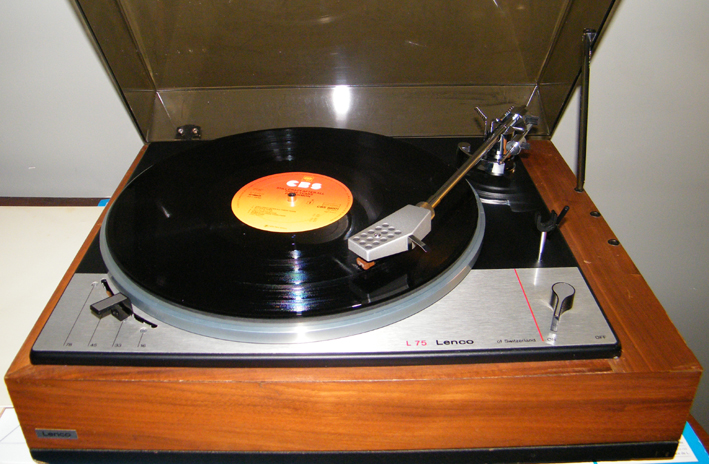

j'adore  Manque 2 petites choses (AS et strobo), mais elle fonctionne impec après nettoyage, palier, v blocks et lubrification. j'adore
Pour l'instant, tout au moins, je la garde d'origine.
Des essais à venir avec entre autre une Denon DL110 et 160 puis une Shure v15 type 5 + Jico SAS(actuellement Shure 75 6 + Elliptique Ed Saunders)
C'est beau, une Lenco, la nuit ... Cool
Merci de votre attention.

Salut Jean-Gilbert hats off
En effet c'est bien beau une Lenco, et je suis d'accord la nuit ces petites sont particulièrement sexy. As-tu jamais remarqué qu'après minuit le vinyle (ou les platines) sonnent mieux ? Est-ce parce que les bruits parasites de la maison et de la rue se sont tus ? Ou bien est-ce par ce que le réseau EDF coûte moins cher Very Happy Mystère et boule de vinyle ... wondering
Avec les choix des cellules je suis d'accord, mais si tu as une DL110 pas la peine de chercher une DL160... La V15 avec stylet SAS, as-tu considéré le problème de la compliance de cette cellule sur le bras (lourd ...) L75 ?

En effet, ce que tu dis pour la type 5 est vrai, mais si j'utilise mon bras sans le poids de réglage, je diminue la masse effective , en réglant directement avec le contrepoids principale. et sinon, ma petite Thorens 160, faut bien qu'elle ait quelque chose à ce mettre sous le porte cellule, la pôvrette, et ca me fait c...r de ne pas utiliser cette cellule avec laquelle j'ai passé de tres bons moments.

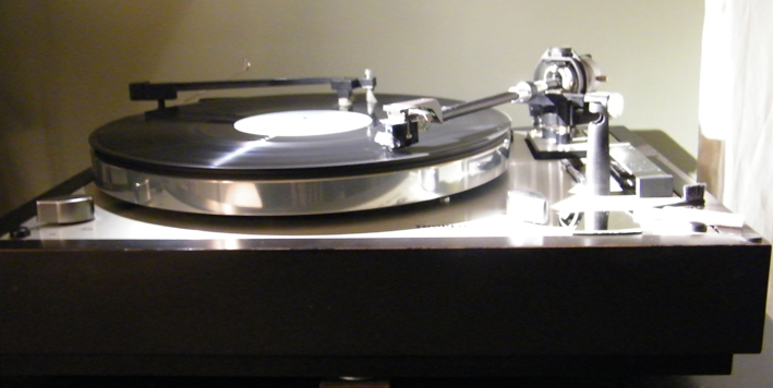

si vous permettez (je crois qu'il y a un post pour les autres marques ?) :
cette AM j'ai reconditionné les paliers du moteur et du galet. quasi inaudible maintenant. I'm Happy, Boooh !

Belle aussi cette TD160 Cool
Quelle est ton expérience avec la Denon 160? J'en ai une depuis 2 ans et j'ai toujours l'impression que sur mon système elle joue en-dessous de son potentiel... Comparé à d'autres cellules plus modestes...

Pour l'AS, un fil et un plomb de pêche (1 et/ou 4 gr) feront l'affaire.
Je suis d'accord avec Mario : les Shure ne donneront pas tout leur potentiel avec le bras L75, assez lourd même sans CP de VTF. Mais ça marchera quand même...
Une DL110 ou encore mieux, une DL 103 ou une Ortofon MC3 turbo, lui conviendront mieux.

Je me répète mais bravo JG, elle est magnifique ta L75 ! Okay j'adore
