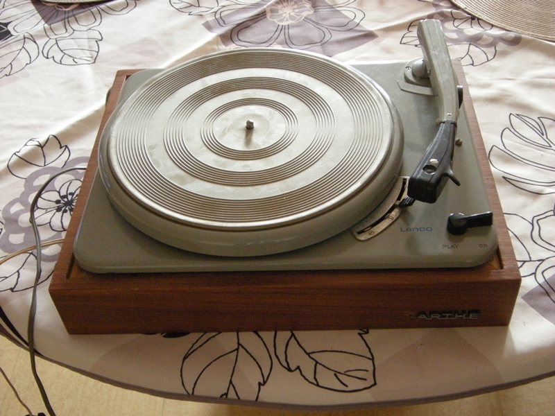

Bonjour, afin de redonner vie à une belle B51, je cherche un galet en aluminium car celui d'origine est en plastique et est bien abîmé.

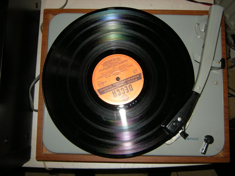

Le problème est aujourd'hui résolu.
J'ai cherché sur Paris ce qui pourrait remplacer la bande caoutchoutée du galet, sans succès; motard convolant au quotidien sur des Triumphs, ma troisième à ce jour, je me suis rendu chez mon concessionnaire à Montesson pour leur soumettre le problème. Ils ont cherché et m'ont proposé plusieurs joints au diamètre dont un biseauté rentrant parfaitement dans la gorge.
Et.....bingo cela fonctionne parfaitement, je n'en ai pas parlé avant un test de deux mois et une utilisation journalière pour valider la solution; je puis affirmer aujourd'hui que cela fonctionne parfaitement avec il est vrai très rarement et  selon les disques un très léger ajustement de la vitesse.

Surtout que la seule solution pour changer la bande se montait quand même à +- 80€, la mienne presque rien,

Il existe en mécanique auto/moto des joints spi de tous les diamètres, mais la section du "pneu" est circulaire au lieu d'être plutôt triangulaire sur les galets d'origine.
Il faut essayer, ça ne coûte pas cher et ça a toutes les chances de marcher.

Absolument : un joint de soupape thermostatique (donc avec une gorge à l'intérieur) de la bonne taille (diamètre un peu plus petit) et bien collé devrait faire l'affaire.
