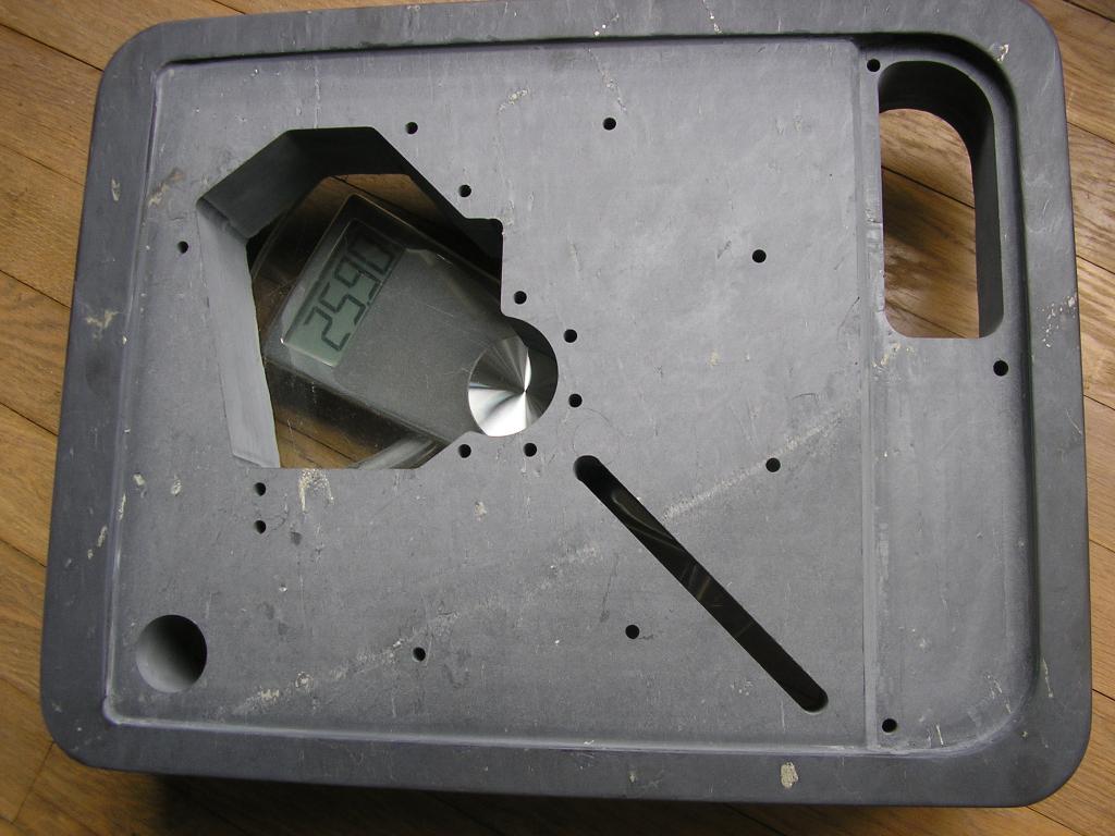

Voila, il ne me reste que les connections electriques à faire et passer à l'écoute.
Bonne journée,
Jean.

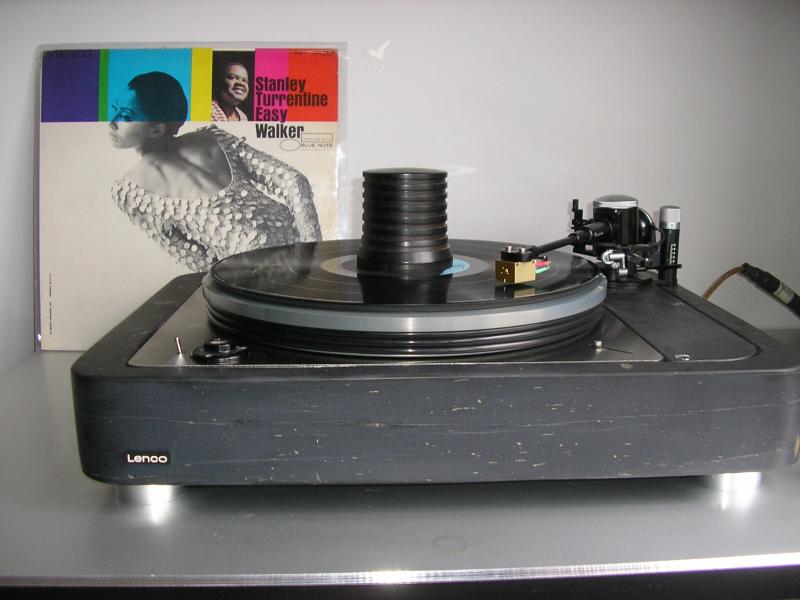

C'est très simple: c'est la meilleure platine que j'ai écouté jusqu'à présent ( VPI, Goldmund, Raven, SME, Brinckman, TD 124,...)
Dynamique surprenante et elle excelle surtout en stabilité de vitesse(pitch) . Je suis halluciné d'entendre une qualité pareille venant d'une platine que j'ai acheté 20 euros ! Bon OK + Phantom + PTP3.
Voila pour vous rassurer que vous êtes sur le bon chemin, Lenco passionnés !
Ce qui me gêne c'est le changement de vitesse, mais un controleur fera l'affaire, merci Sander.
Bonjour chez vous !
Jean

Cette platine a pour nom YODA . Le socle pèse 26 Kg, le tout 33 Kg. Schiste ardoisier adouci des Ardennes.

J'ai fait un essai qui donne des résultats étonnants. Placé un plateau lourd avec axe inversé ( VPI superplatter ) sur le plateau Lenco, bricolé un support de bras pour le mettre à niveau . Le son a beaucoup plus de corps et impression que la musique "flotte dans l'air". J'ai commandé le kit de Joel pour renforcer le palier et bain d'huile spéciale. Prochain projet Lenco sans PTP avec plateau lourd prévu. Amélioration majeure.
On peut utiliser 3 plateaux Lenco empilés dont les 2 supérieurs remplis de bois et un axe plus long. Sujet de réflexion...

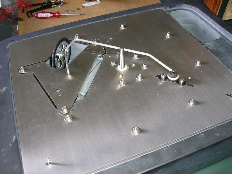

ce que je ne comprend pas, c'est cet interrupteur, qui commande quoi en fait?
et la commande de vitesse se trouve de l'autre cote, mais pourquoi avec une vis?
quand a la manette de selection de vitesse, elle est ou?
a te lire, cordialement

Le support de plateau PTP 3 est en acier inox brossé. L'interrupteur à gauche sert à le marche/arrêt du moteur. A gauche une vis Allen pour avancer ou reculer la glissière du bras du galet et passer de 33 à 45 tours, les vitesses sont calibrées une seule fois en soulevant le plateau et fixant deux languettes. Pour changer de vitesse il faut dévisser la tête Allen et la glisser . C'est précis mais pas très pratique. Le PTP3 est nettement supérieur au support alu Lenco d'origine, donc cela vaut le coup . Prix: 100€ chez Peter Reinders en Hollande via le site Lencoheaven.net.

bonsoir Jean,
oui effectivement, je desesperai d'avoir quelques donnees en guise de reponse.
peut etre que je m'avance beaucoup, n'yant pas encore ma Lenco (d'autres chats
a fouetter en ce moment helas!), mais cela implique, de changer toute
la tringlerie, sous la platine. le bouton de M/A d'origine lui meme commande
autre chose que le moteur si j'ai bien compris les photos.
ne pourrait on pas changer la plaque d'alu en reprenant les commandes
d'origine?
ah et puis, est ce faisable, usinable par soi-meme dans un bon atelier?
cordialement.
ps: des photos de la nouvelle mecanique, et par en dessous serait possible stp?

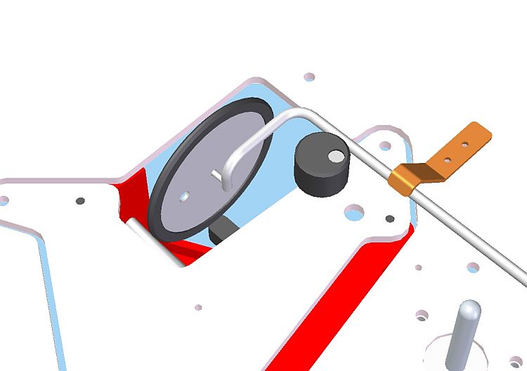

Bien sur tu peux fabriquer toi même une plaque en acier et utiliser le changement de vitesse d'origine.

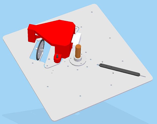

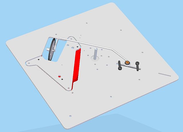

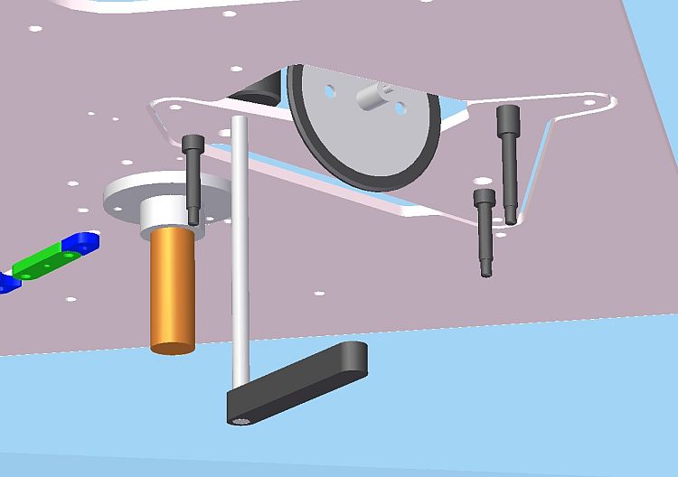

Voici les dessins CAD du PTP3 :
Bien a toi,
Jean.

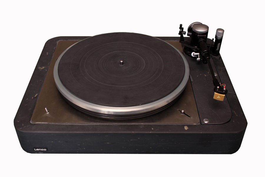

MessagePosté le: Mer 13 Jan - 23:32 (2010)    Sujet du message: YODA Répondre en citant

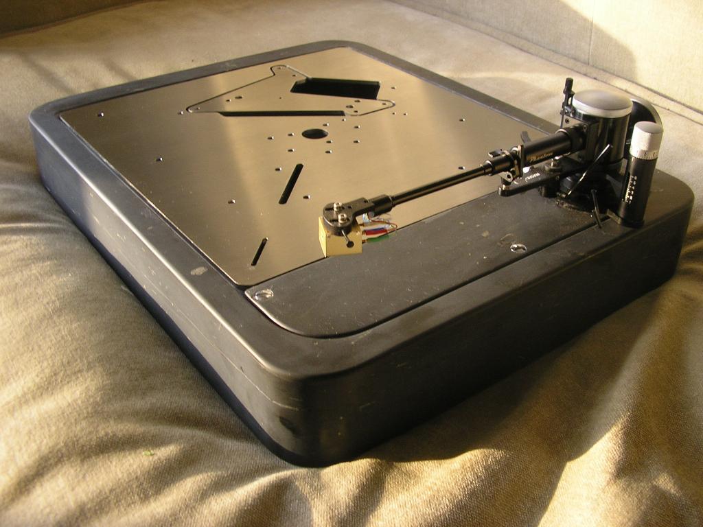

Voici une Lenco non "charcutée" avec un socle en shiste de 5 cm. d'épaisseur
Jean
