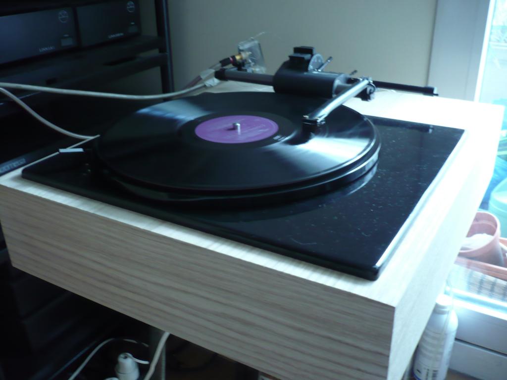

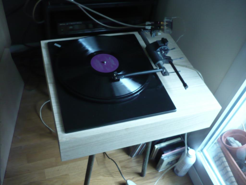

Bon, ben voilà, elle tourne...  fête
Et comme il est d'usage de baptiser ces dames, je l'ai appelée Rosebud parce que j'aime bien un certain Orson...
Vous pardonnerez la piètre qualité de mes photos, je ne suis vraiment pas doué pour ça  Embarassed
Alors.......verdict...????
Je suis un peu désemparé, sur le c.. devrais-je dire plus exactement!!
C'est incroyable quand même ! Au départ, je me suis lancé dans le projet un peu pour rigoler et puis parce que j'avais envie de bricoler, je me suis pris au jeu et j'avoue que le résultat est MONSTRUEUX et je pèse mes mots  smoke .
J'ai une platine de référence ( aspiration du disque, bras tangentiel..etc.. ) dont j'ai parlé dans un autre post qui était en son temps ( 25ans ) considérée comme une référence dans le milieu high-end américain et qui n'a été détronée que par des bestioles comme la Walker ou les Rockport Sirius venues bien après..
C'est vrai que je n'ai pas lésiné sur le bras mais le chassis est somme toute très simple par rapport à plein de réalisations que j'ai pu voir à droite et à gauche. J'ai été rigoureux dans le montage et la remise à neuf des pivots ( axe et moteur ), j'ai monté le système de contre poids à la place du ressort ( tweak JN ) la cellule n'a rien de particulier; elle est dans une gamme moyenne ( ortofon rondo bronze ) et est même inférieure en gamme à la lyra qui est montée sur l'autre platine, bref, rien de très compliqué...elle m'est revenue à 300 € sans bras et sans cellule.
Le résultat de tout ça ?? :
Une platine d'enfer, qui donne un rythme effarant à la musique, un timing sur les morceaux de musique ultra juste, une pêche pas croyable, une image sonore en profondeur et qui déborde largement des enceintes qui au passage disparaissent complètement ( et 1,90m de haut, c'est dur à faire disparaître même si on s'appelle Gérard Majax  Mr. Green  ), qui donne envie de taper du pied en permanence bref, qui fait de la musique !! Même Madame avoue que ça marche bien !! Elle a été un peu surprise comme moi par la pêche qu'on se prend sur une attaque par rapport à l'autre platine ! à tel point qu'elle m'a demandé si elle marchait normalement !! C'est dur de concevoir qu'une platoche à X milliers d'euros se prenne une telle branlée par une vieille mamie remaniée à pas cher...
Je retrouve ce que j'avais ressenti il y a quelques années à l'écoute d'une 401: un plaisir immense et aucune frustration.
Et encore, elle est posée sur un tabouret, je n'ai pas encore fait la réserve d'air pour le bras. Je vais lui faire un meuble juste pour elle et elle cohabitera avec l'autre juste à coté d'elle; même ma femme est OK   Mr. Green Okay .
Donc, je voulais remercier tous ceux qui m'ont donné des conseils et encouragé, je ne le regrette pas bien au contraire. Very Happy
Et pour ceux qui voudraient se lancer dans l'aventure, n'hésitez pas, vous ne le regretterez pas !!
Je vais finir sur un point : je suis un professionnel dans le milieu de la hifi, je suis connu pour la qualité de mes réglages et de la mise au point des LP12 dans une enseigne parisienne bien connue.
Je pense que la qualité de mon jugement est sûre,et là, j'avoue que mes repères sont quelque peu dérangés.
Je réitère mon invitation pour ceux qui seraient intéressés de venir écouter quand tout sera fini, ça sera avec plaisir!!
Vincent  hats off

Eh bien Shocked !!! Cool   superbe cette Lenco !!!  j'adore j'adore j'adore
Enfin quelqu'un sur ce forum qui nous réalise une platine avec bras tangentiel Okay j'allais presque penser que les francophones détestent ces bras.
En tout cas c'est une réalisation exemplaire aussi bien niveau technique que pour le design, le socle est très réussi, chapeau bas... hats off
Et comme tu nous décris, les performances sont au rendez-vous ... musique musique musique
Excellent... excellent ... Smile

Bravo Vincent, très belle réalisation !
Ce qui est certain, c'est qu'après avoir goûté à la dynamique d'une Lenco, quel que soit son niveau de perfectionnement, il est difficile de revenir en arrière !
