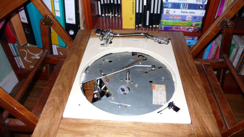

En attendant, le remontage progresse.
Ici, le bras et le lève-bras.
ça a l'air impeccable mais le bras n'est pas à la bonne hauteur et l'arceau du lève-bras bute sur le bras.
Je vais devoir percer le châssis pour pivoter ce lève-bras.
Si ça allait tout seul, ce ne serait pas drôle.

c est le bras d origine?

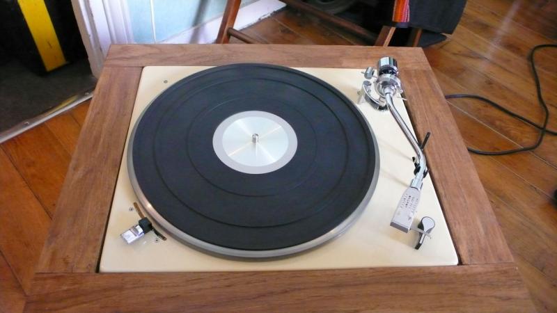

En tous cas, elle inspire le respect . Va falloir la remuer pour le ménage !
(J'aime bien la couleur...).

Le châssis n'avait plus de bras. Il s'agit d'un bras probablement Jelco récupéré d'une platine japonaise en perdition.
Aujourd'hui, j'ai bien avancé :
- installation définitive du moteur et de l'axe du plateau (j'ai trouvé les ressorts et un axe),
- réglage des vitesses
- installation du lève-bras
- fixation du bras avec un montage à ma façon.
Ensuite, j'ai dû adapter le lève-bras qui ne me donne pas encore entière satisfaction mais cela prend forme.
Lors du test avec plateau, j'avais un bruit (un grup-grup-grup !) que j'ai identifié comme venant du galet. En jouant sur les jeux, j'ai compris que le galet n'était pas parfaitement perpendiculaire au cône du rotor ; j'ai dû cintrer la tige de manoeuvre du galet pour corriger cela. Plus de bruit.

Joli travail  bravo
Une platine classique Classe  !!!

Ça prend forme !  Cool
Bon courage pour la suite mais je pense que tu as fait le plus gros !  Okay
Messages: 3 131
MessagePosté le: Lun 14 Mai - 21:01 (2012)    Sujet du message: Un chantier a démarré Répondre en citant
Oui, mais les finitions prennent pas mal de temps.
Le problème de la bague d'adaptation du bras est en cours d'être réglé ; je devrais même être capable de remonter le contrepoids à balancier pour l'antiskating.
Je n'ai quasiment plus de bruit à 33 et 45 tr/mn ; en 78tr/mn, cela murmure un chouaia mais on s'en sert peu et puis sur ce type de disque, on n'est pas à un murmure prêt ...
C'est vrai qu'elle en impose ... au moins par la taille et le poids. Reste à écouter le résultat.
