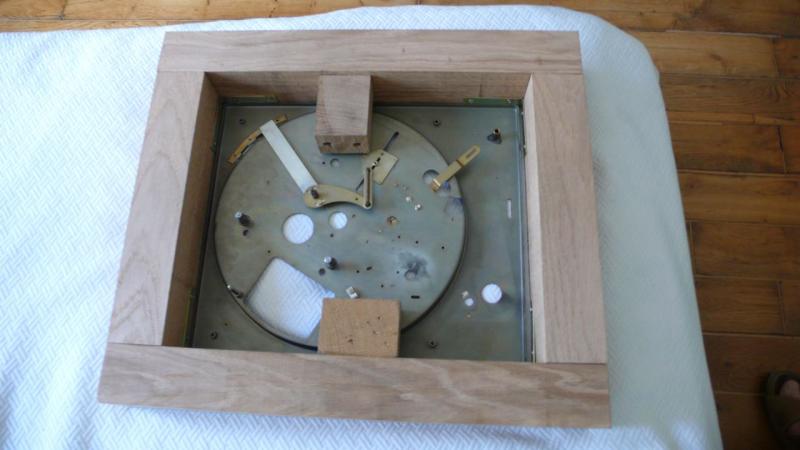

Après le dessus, voici le dessous et les deux cales confectionnées aujourd'hui, vissées collées à l'intérieur et qui vont recevoir les vis de réglage d'horizontalité du châssis.
On voit aussi les équerres d'angles.
Le fond viendra à fleur du cadre, en appui sur les deux cales qui auront ainsi deux fonctions : mon prof de méca me disait toujours que si on peut mettre deux fonctions sur un seul objet, ça finira par coûter moins cher.

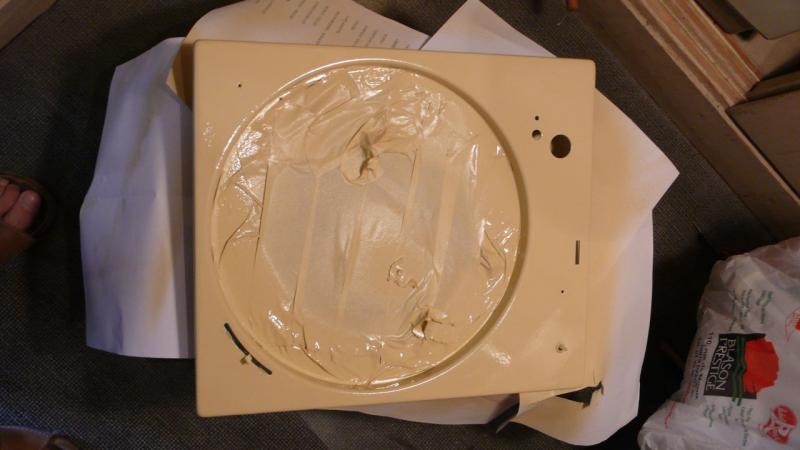

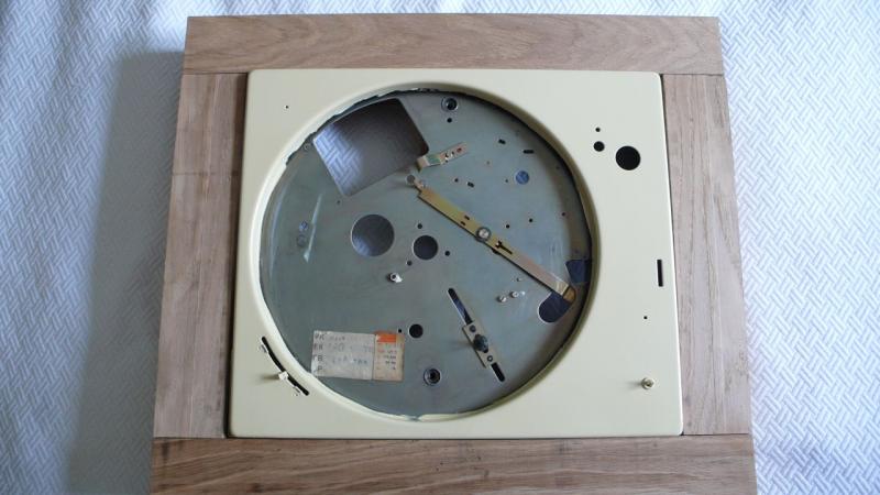

Un point d'étape : la mise en peinture.
Après un ponçage au papier 300 du noir brillant d'origine, j'ai appliqué cette peinture en bombe dont la mise en oeuvre s'est révélée problématique (ça engorgeait).
Un ponçage de la première couche a amélioré l'état de surface.
Le résultat final n'est pas irréprochable (quelques zones en peau d'orange) mais plus qu'honnête (bon, je m'autocongratule ...).
Voici la bête marouflée et entre les deux couches :
Et juste présentée sur son socle :
La différence de couleur n'est due qu'aux conditions d'éclairage ; la vraie couleur est celle de la seconde photo.

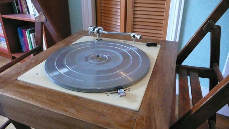

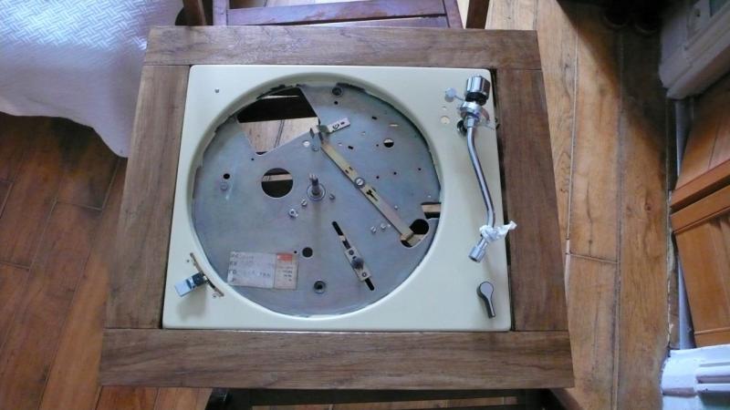

Puisqu'il n'y avait rien d'autre à faire aujourd'hui que voter, j'en ai mis un coup.
Suite des opérations :
Le socle a eu sa première couche de vernis. Le réglage de vitesse a un levier de commande confectionné à partir d'un bouton de mise en marche de L78 (c'est de l'auto greffe, il ne peut pas y avoir de rejet !) et le bras est seulement présenté dans son logement.
Plateau posé, je constate qu'il tourne de guingois : c'est l'axe qui est tordu ! Je conservais un rogaton et je ne le savais pas. Je vais tenter de le redresser ; si j'échoue, je me mettrai en quête d'un autre axe.
Ca pèse un âne mort avec le plateau. Ceux qui prônent du lourd vont être servis.
Vivement mardi que je m'y remette !

Joli. Elle a de la classe.
C'est quoi la couleur, coquille d'oeuf ?
Gil
Messages: 2 695
MessagePosté le: Lun 7 Mai - 17:59 (2012)    Sujet du message: Un chantier a démarré Répondre en citant
Oui, coquille d'oeuf d'une poule qui mange du maïs, mais modérément...
J'ai acheté cela en bombe mais ça ne vaut pas le pistolet à peinture d'un carrossier  car la pression dans la bombe varie, ça s'engorge, bref, la galère du bricoleur.
Après trois couches, j'ai obtenu un résultat acceptable mais pas irréprochable.
