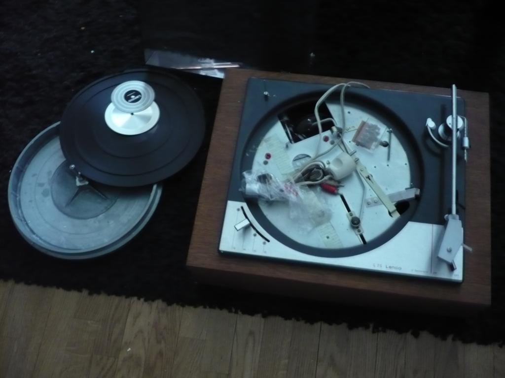

Elle est arrivée ce matin !!!  Very Happy Very Happy Very Happy
Hyper bien emballée, du costaud !!  trop fort!
Sous l'oeil attentif du chat .... Mr. Green
Déballage et hop !! Razz
Ça va être dur d'aller bosser aujourd'hui...  Confused  Maintenant, j'attends le bras  Razz
Je peux d'ors et déjà annoncer qu'il va y avoir un socle, un capot et un bras de L75 avec toute la mécanique de montée/descente de dispo incessamment sous peu, . il y a une cellule pickering avec .... les ceusses que ça intéresse peuvent me faire signe j'en fais cadeau  Smile  seul le port sera à payer si envoi il y a ....
Désolé de la qualité des photos, je suis un navet de ce coté là
Bonne journée à tous !!
Vincent.

Effectiverment, l'emballage est sérieux et la platine a l'air propre.
Le capot pourrait m'intéresser, s'il n'est pas cassé (mais je ne suis probablement pas le seul).

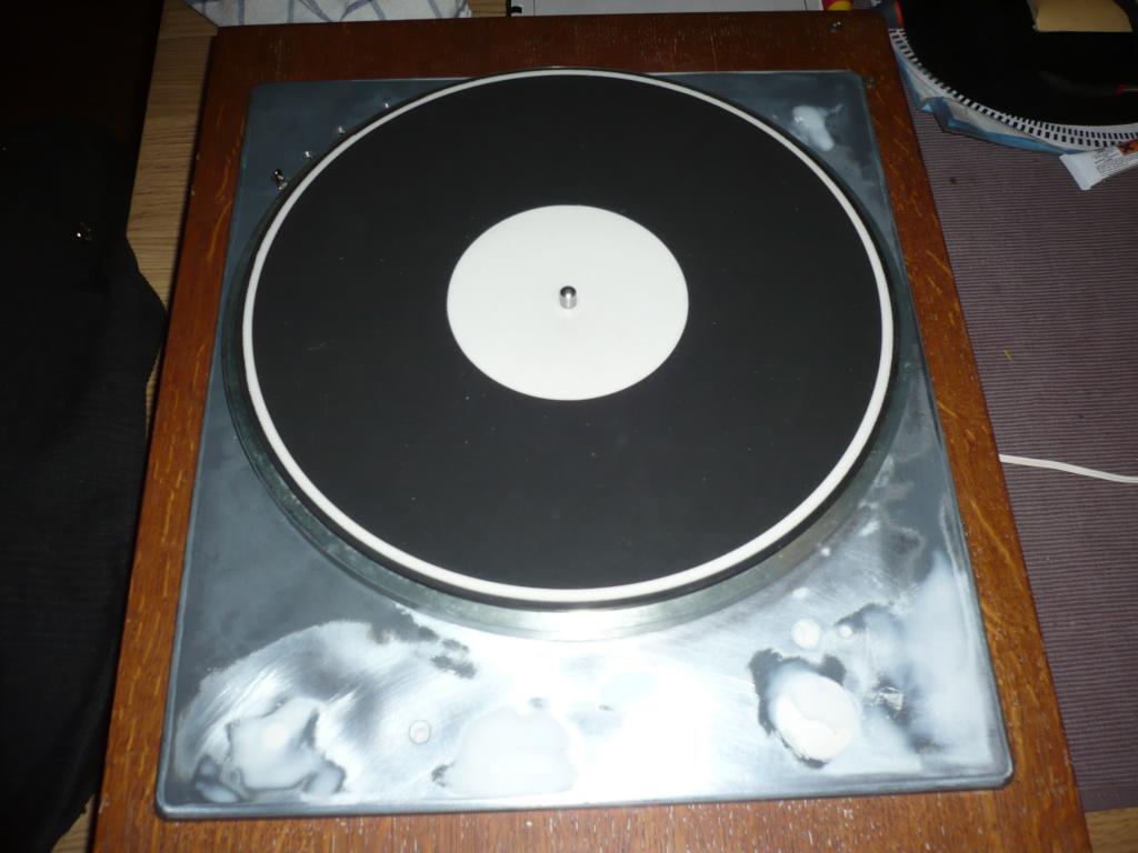

J'ai avancé dans le démiaulage et la compréhension du bouzin  Mr. Green
Hier, entre deux biberons  Laughing , j'ai nettoyé le palier et mis le kit Joel . Impressionnant !! en roue libre et lancé à 78trs , le plateau tourne plus de 5min avant de s'arrêter !! Ahhhhhhhhhhh la précision suisse !! Razz
Ce soir je me fais le moteur. J'ai viré tout le bras et le système de montée / descente .
Donc pour récapituler : Nimbus prend le capot, Elmitch le bras, il reste un socle en noyer  Question  à priori fait main que je donne..
Si personne ne le veux d'ici fin de semaine, il partira à la benne..
Prochaine étape: tout démonter complètement, nettoyer le chassis, boucher les trous divers et variés et passage en peinture chez un carrossier ..
Ah , au fait, j'ai la plaque alu sérigraphiée que j'ai décollé avec précaution à donner aussi...
ça me fait patienter en attendant mon bras.. Razz Mr. Green
La suite au prochain épisode.

J'ai pas mal avancé dans mon projet, j'ai donc supprimé tout ce qu'il n'y avait pas d'indispensable et gardé que le sélecteur de vitesse et grâce à ELMITCH qui m'en a indiqué l'astuce, fait en sorte que le 16 tr/mn devienne le marche/arrêt avec dégagement du galet , qui , après une rectification en règle sur ma perceuse tourne enfin rondement  Mr. Green . J'ai bouché les trous du châssis avec du sintofer , poncé, rebouché, poncé..etc.. de sorte que la bestiole est enfin prête pour une couche d'apprêt et une belle laque noire.. Photos :
