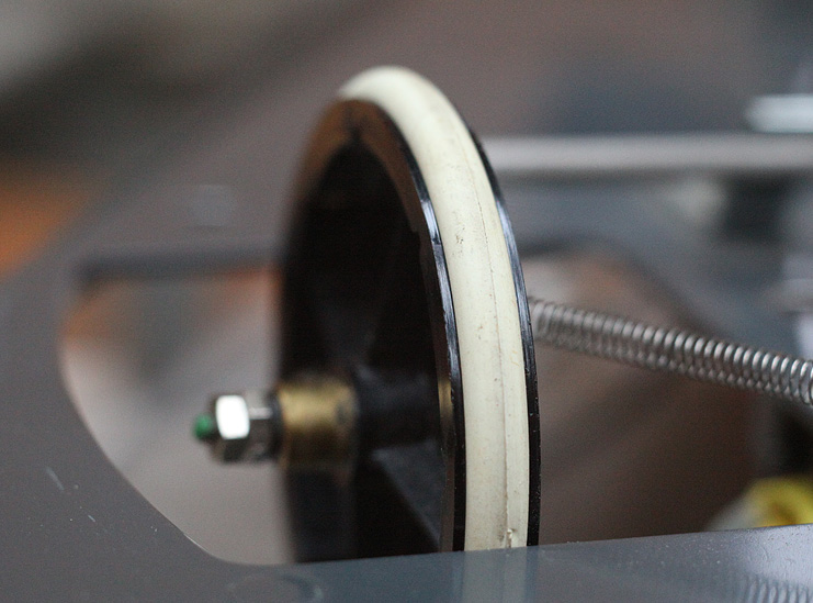

Salut à tous,
Bon voilà, après avoir réparé le moteur, suite à un choc violent durant le transport, je pense m'attaquer
au galet qui tourne pas rond (beaucoup de jeu latéral et vertical).
Faut dire que je me demande, vu les photos sur le forum et internet, si mon caoutchouc est bien d'origine ?
Il est bien rond, blanc crème, assez mou, mais pas craquelé :
J'envisage de tourner un galet en Alu, aussi j'aurai besoin de vos lumières :
diamètre /épaisseur/ Poids (sans le joint)
Merci !

MessagePosté le: Mar 3 Avr - 19:28 (2012)    Sujet du message: GALET plastique LENCO B52 d'origine ? / Fabrication en ALU Répondre en citant
S'il fonctionne bien, garde-le.
L'essentiel est que le galet soit bien rond (pas de plat sur la bande caoutchouc).
Une fois en fonctionnement, il est pincé entre l'axe moteur et le plateau et le jeu n'a plus guère d'importance (dans certaines limites, bien sûr) : s'il est silencieux et que la vitesse est constante, c'est tout bon.
PS : les dimensions, tu les as déjà.
