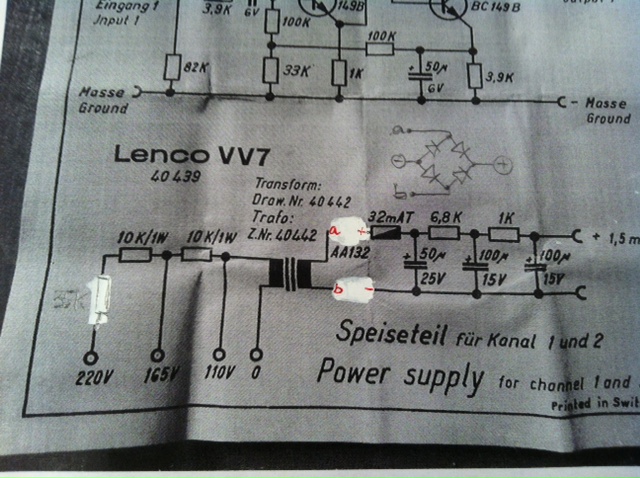

Je n'ai pas pu résister : plus fort que moi, j'ai modifié le VV7 (VorVerstärker) Lenco.
Je n'ai touché qu'à l'alimentation.
Suppression de la diode et remplacement par un pont à 4 diodes pour avoir un redressement double alternance complet.
Comme cette modification fait monter la tension redressée (27V au lieu de 15V nominal), j'ai ajouté une résistance de 35KOhm en série avec les deux fois 10KOhms servant à rendre ce préampli tri-tension (220V, 165V, 110V). Ce n'est pas de la belle électronique mais je n'ai fait que copier ce qui existait.
Au final, j'obtiens 16,7V à vide ; cela donnera une petite puissance supplémentaire à ce préampli.
Vous verrez sur le schéma que j'ai tatoué où s'insère le pont. Entre le point "b" et le "-", il faut gratter la piste du circuit imprimé pour respecter le nouveau schéma.

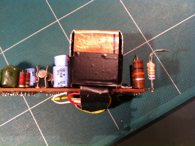

J'ai aussi blindé le transformateur en confectionnant une cage en cuivre.
A droite, on voit deux résistances de 70Kohms (en parallèle pour faire 35kOhm et pour dissiper la puissance car je n'avais que des 1/4W) branchées en amont et donc en série avec la première résistance d'entrée de 10KOhm.
En dessous, on devine sous le chatterton le pont de diodes avec ses fils de couleur.
Je n'ai pas d'oscilloscope et n'ai pas pu vérifier la forme du courant redressé, de même que je ne l'ai pas testé en fonctionnement.
