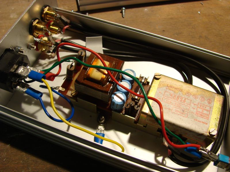

je déterre ce post car on m'a donné un VV7.
il est fonctionnel et je vais lui faire une boite, quelqu'un a-t-il déjà fait des modifications gagnantes sur un VV7 ?
détail sympa : quand j'ai ouvert le capot, j'ai trouvé ça :

Une modification simple devrait améliorer la ronflette. On voit sur le schéma que le redressement de l'alimentation est en simple alternance (une seule diode). Un redresseur en pont (4 diodes) et les condensateurs de fltrage au bon endroit te donneront déjà un bien meilleur résultat.

Autre remarque, les préamplis, même les pas chers mais néanmoins excellents (NAD PP2, Vincent PHO 111) ont une alimentation extérieure (genre chargeur de téléphone) . Ainsi, les rayonnements électromagnétiques du transfo ne viennent pas perturber l'étage d'amplification. Si tu refais l'alim de celui-ci, profites-en pour éloigner le transfo .

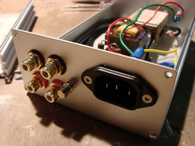

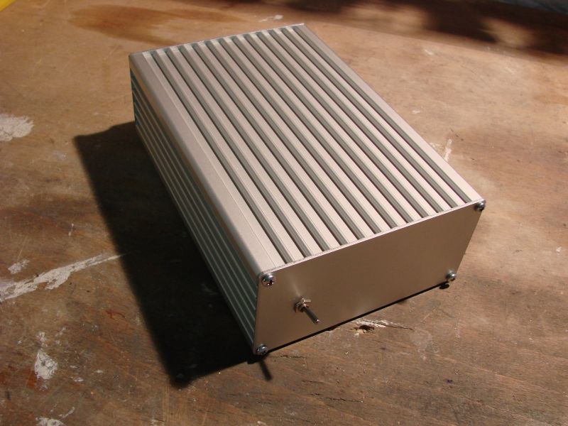

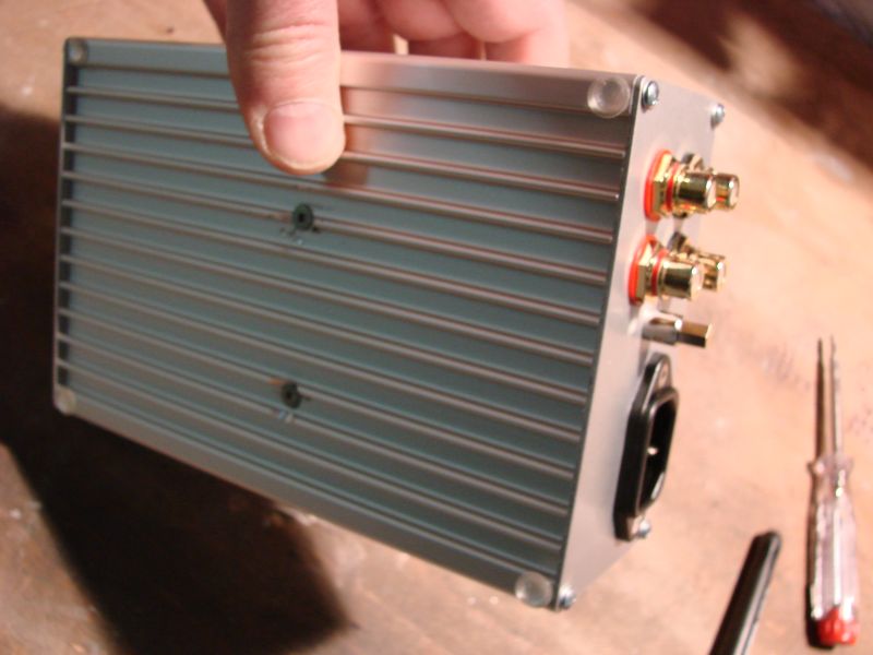

bon, au final je n'ai refait que l'emballage, sans modif, ce n'est qu'un modeste préamp de dépannage
voici donc le Lenco VV7 *Cigar Box* Préamp :
c'est une boite de Don Thomas, que j'ai vite fait plaqué acajou et ciré.
Presque que de la récup, j'ai juste acheté les RCA et le potar on/off
Pas très fier du bouton potar, du câble alim et du presse étoupe en plastique, mais c'est ce que j'avais sous la main.
Ne reste que 2 ou 3 bidouilles à traiter, un bout de finition, peut-être ce soir si j'ai un moment pour m'y (re)mettre
(sur la dernière tof les RCA ne semblent pas droit, c'est bien sûr un effet d'optique)
