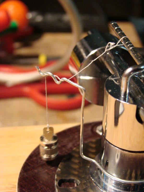

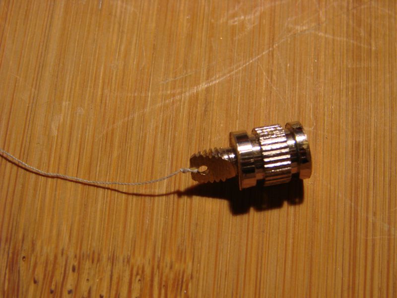

J'ai une autre requête à formuler : la platine que je viens d'acquérir ne dispose pas des petits poids (1g et 4g) nécessaires au réglage de l'anti-skating. Est-il possible de se procurer ces pièces ? sinon, par quoi les remplacer de façon à ne pas dénaturer la platine ?

MessagePosté le: Jeu 22 Mar - 09:29 (2012)    Sujet du message: Lenco L78 Répondre en citant
Pour les petits poids on peut faire comme ceci (la forme de vis n'importe pas trop)
guyvth

Pour l'anti-skating, j'ai compris le principe, mais par "purisme" j'aimerai récupérer des poids d'origine.
