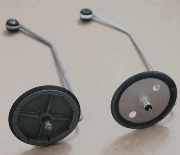

Hello , c'est un galet plastique que tu as , il est possible que le caoutchouc du pneu ai durcit et qu'il n'accroche plus assez pour entraîner le plateau , c'est assez classique avec ses galets !
Il faudrait peu-être voir à le remplacer par un  galet  en alu' !

Bonjour Charles
Si tu as aussi un galet plastique sur ta Lenco c'est certainement lui qui est en cause , dans la majorité des cas le caoutchouc vieillit très très  mal et il faut le remplacer par un galet aluminium ...
à gauche le galet plastique qu'on trouve sur les L70 et les premières L75 made ... à droite le galet Alu' ( 2 trous) qui est sur les L75 of et les L78 ( 5 trous !) :

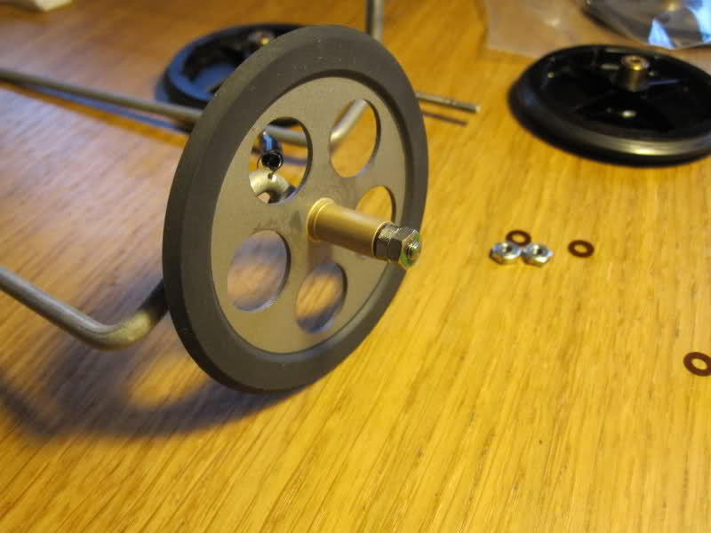

l'alu' à 5 trous est généralement sur les L78:
