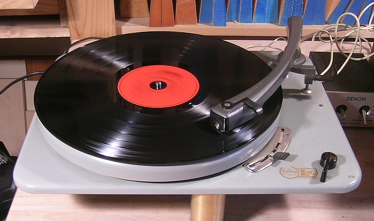

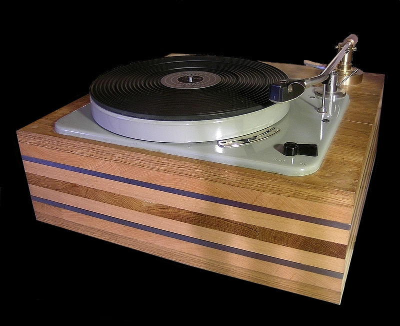

Pour ceux qui ne la connaissent pas, voilà celle qui chante et danse tous les jours chez moi: Jane j'adore
Basée sur une B51, elle est le résultat d'un gros travail de modification dans tous les domaines.

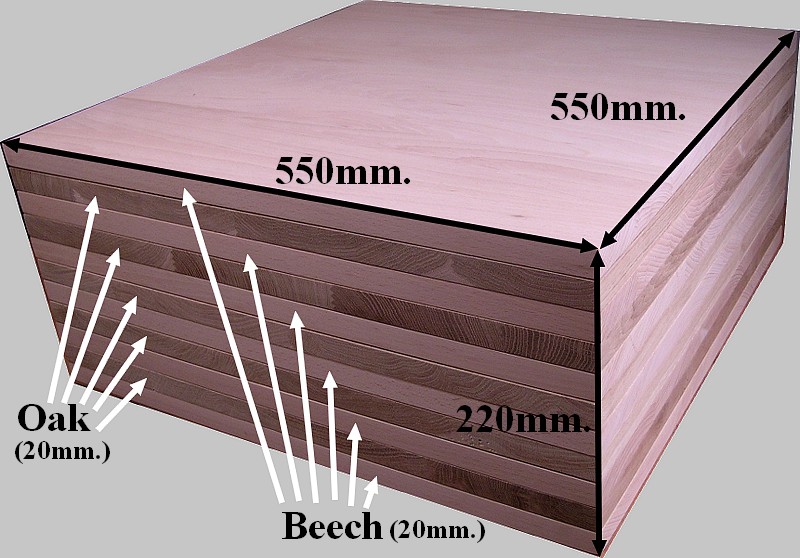

Après quelques cogitations, je me suis dit que je ne suivrais aucune des recettes précédemment mises en œuvre pour la construction d'un socle et que je m'orienterais plutôt vers l'emploi de bois massif. Mais quel bois Question
Facile Laughing Des bois que l'on utilise pas en lutherie, des bois "pas de résonance" Exclamation
C'est ainsi que mon choix s'est porté vers le chêne et le hêtre et que le projet à commencé à prendre forme.

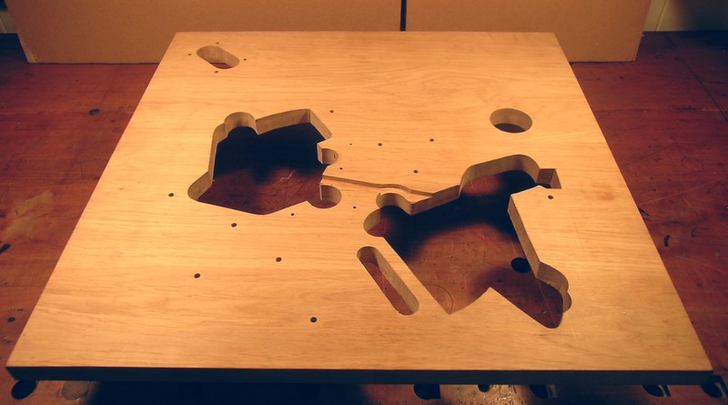

Voilà le projet de socle initial:

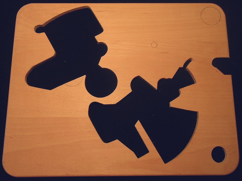

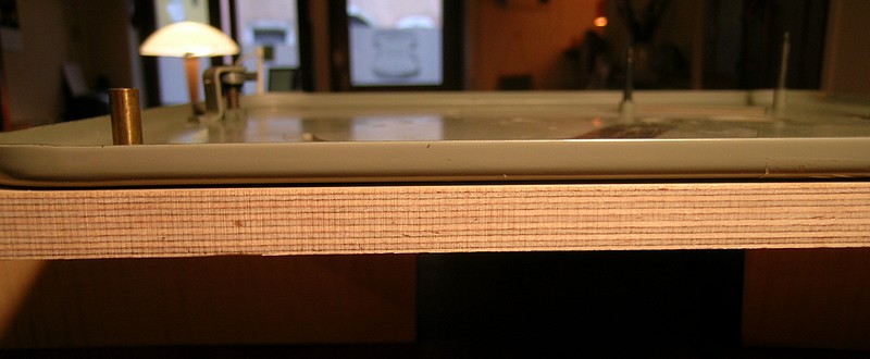

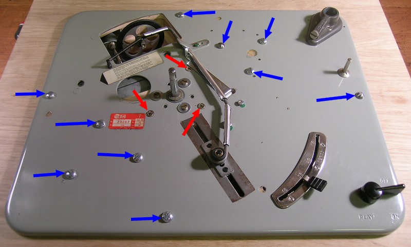

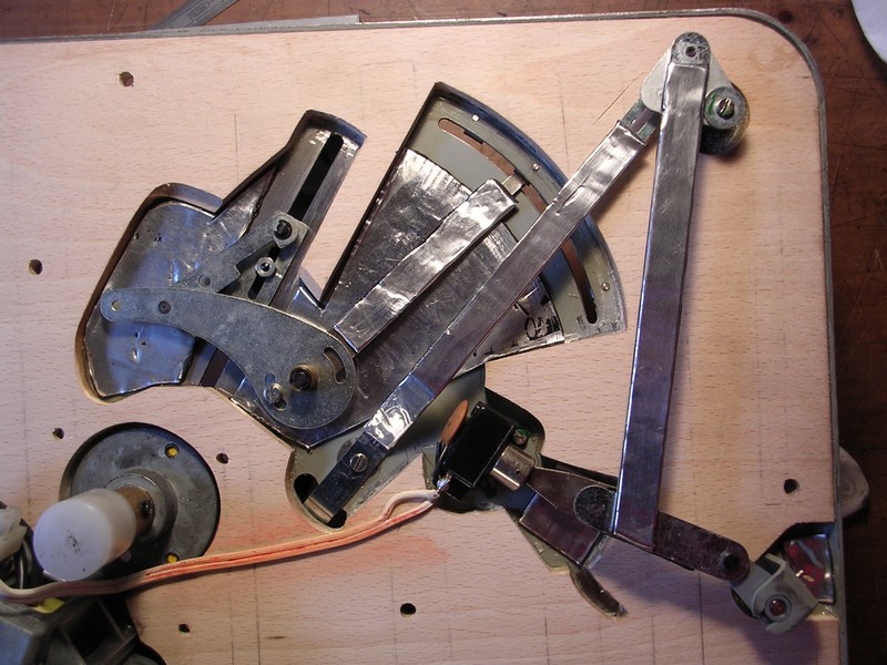

Mais la première chose à faire était de remplir la face interne de la tôle pour obtenir une surface plate qui serait en contact avec le socle.

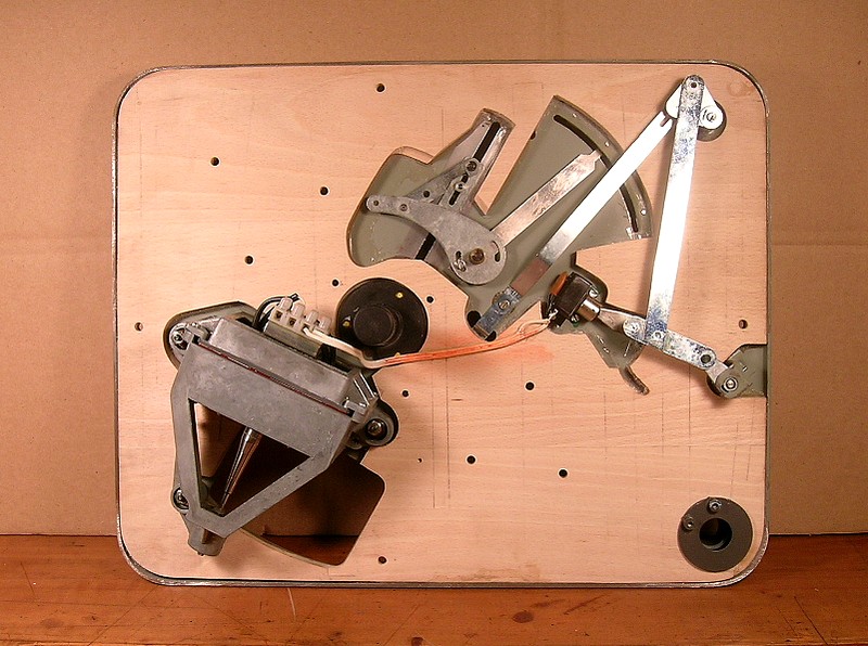

J'ai donc, après avoir démonté de la tôle tout ce qui pouvait l'être, réalisé cette première couche, en hêtre qui remplissait tous les espaces libres de pièces mobiles ou non:

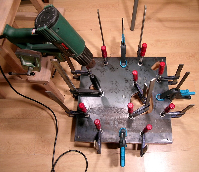

Avant le collage de cette première couche, il fut nécessaire de solidement brider la tôle afin de la redresser:

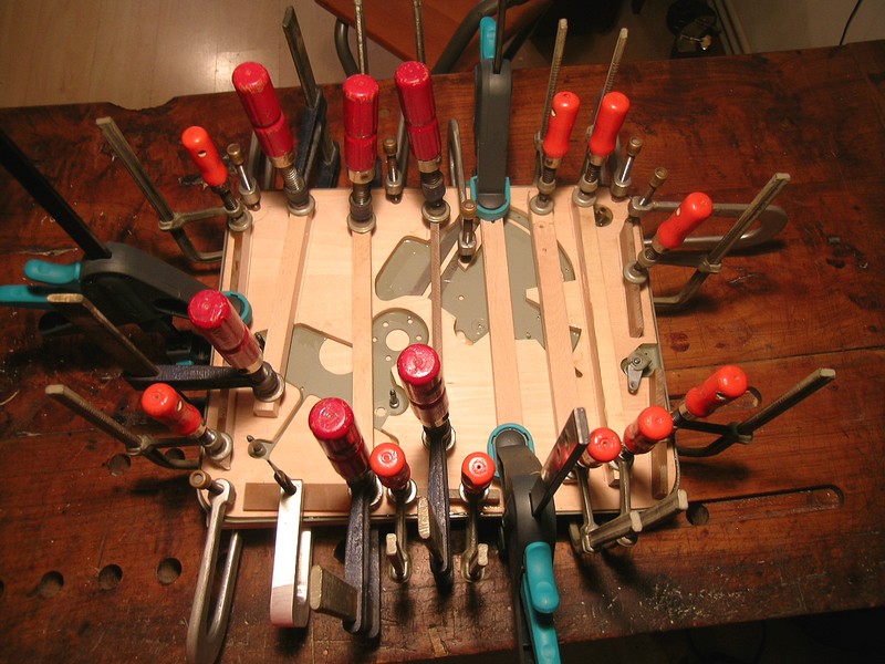

Et finalement, le collage à l'époxy:
à suivre .../... Wink

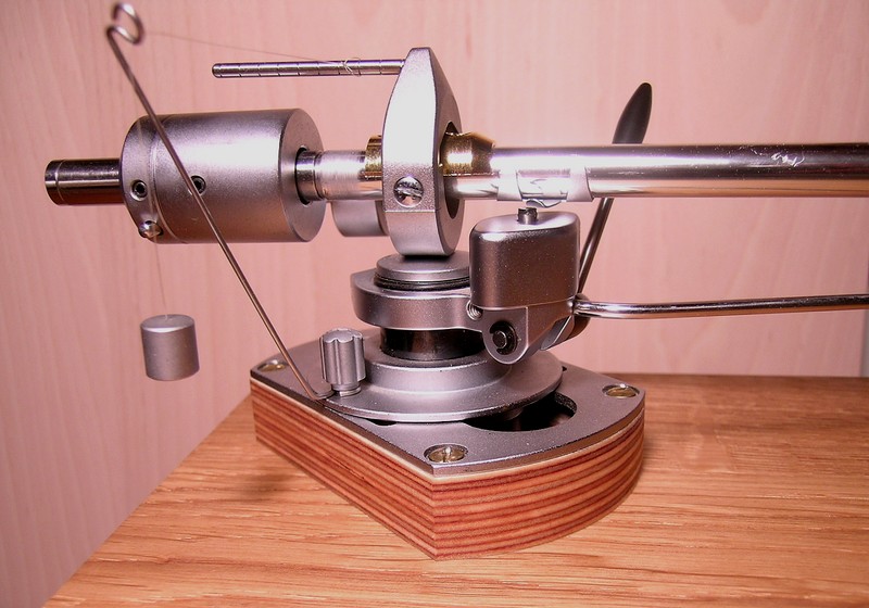

Pour en revenir a Jane (c´est quand meme elle la star), le bras d´origine de la B51 est comment?
Je me doute que le bras actuelement monte doit etre meilleur mais celui d´origine, que je trouve aussi tres beau, a t´il de bonne qualitees audio ou il ne presente pas plus d´interet que ca?
Sinon, du cote mecanique, sur la B52 le galet est en plastique, est-ce idem sur la B51?
As-tu fait des modifs particulieres du cote obscure de la platine (a comprendre ce que l´on ne voit pas)
On parlera du bois + tard...
En tous cas, beaucoup de charme cette danseuse.
MessagePosté le: Mer 25 Fév - 13:56 (2009)    Sujet du message: Jane Répondre en citant
C'est vrai, le bras d'origine, à l'époque rebaptisé "la banane" ne manque pas de charme....D'un point de vue audio, je ne sais pas....mais à première vue, il doit plutôt être adapté pour des cellules à faible compliance........et puis ensuite on a des surprises, comme avec le bras de la L70 qui est vraiment très bon Cool

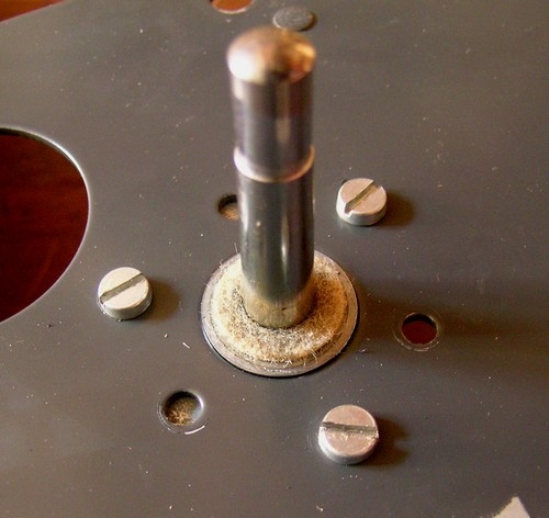

Donc, après ça, j'ai remonté tout le mécanisme pour voir peu:

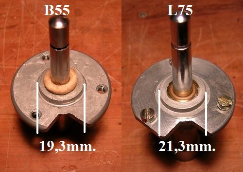

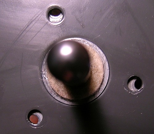

Un détail: le palier des platines à plateau lourd est plus gros que celui des platines à plateau léger et ne se monte pas sans modifications:

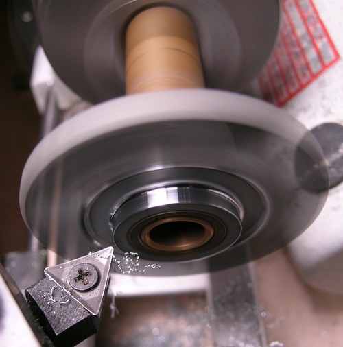

Un petit tour sur le tour:
Et le tour est joué Question ....NON Exclamation Evil or Very Mad

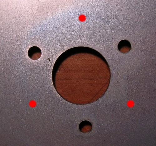

Les trous de fixation ne tombent pas en face Twisted Evil
Qu'à cela ne tienne Exclamation 1/6 de tour, 3 petits trous......
Et voilà whew

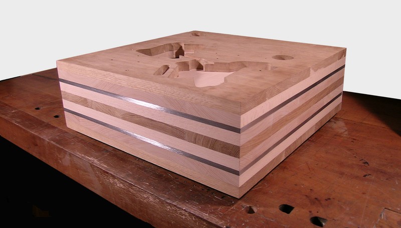

Entre temps, j'avais préparé les couches successives du socle:
Je vous passe les exhibitions de serre-joints...et voilà le socle terminé:
La platine fixée solidement au socle:

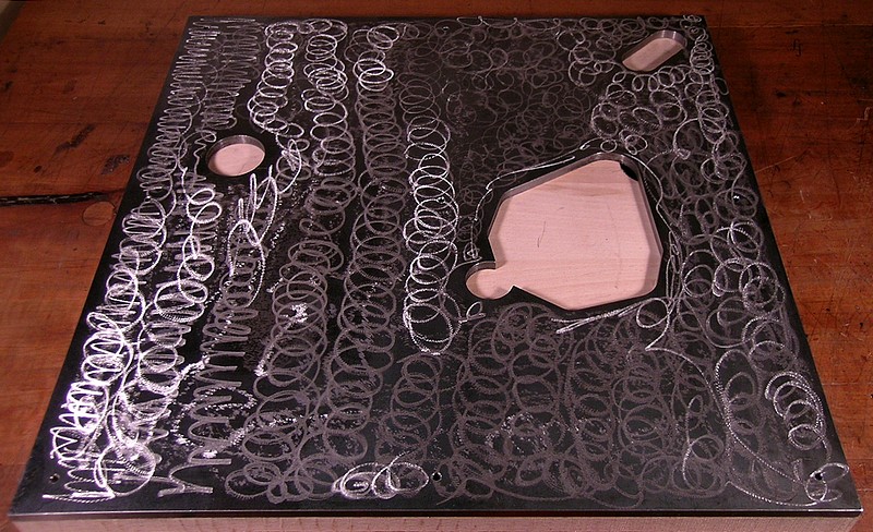

Lilian,
Voilà le détail du collage des plaques d'acier au planches de bois.
Les plaques ont été meulées afin que leur surface offre des aspérités propices à l'ancrage de l'époxy:
Le collage a été effectué sous souffle d'air chaud pour que l'époxy soit bien fluide et également accélérer le temps de prise:
Voilà Wink
