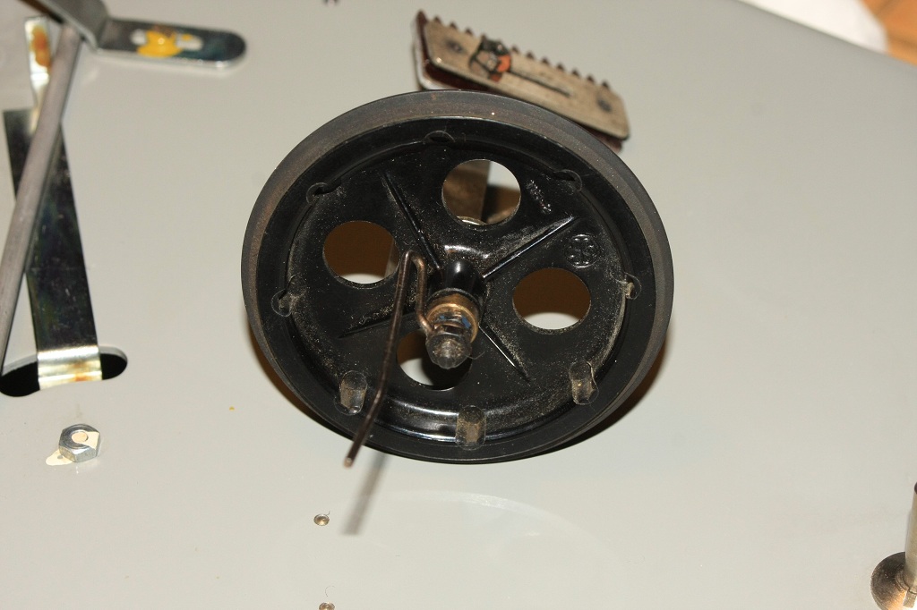

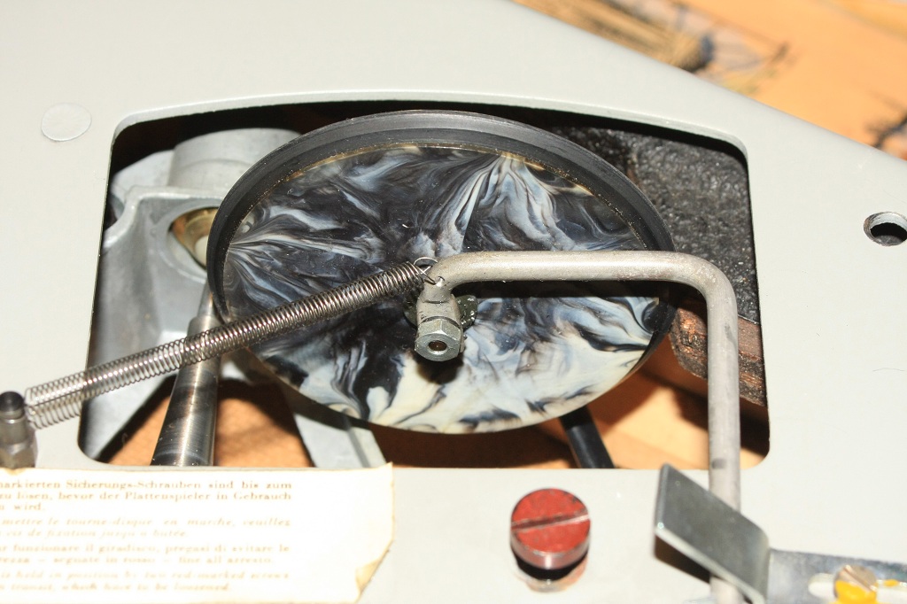

Bon, le palier a été démonté.
J'ai 3mm de marge de manoeuvre ( un peu moins en fait pour que ça ne frotte pas contre la vis sécurisant l'axe ).
Il me faut donc trouver un disque ou rondelle de 12mm de diamètre par 2mm d'épaisseur pour laisser libre les mouvements.
J'ai un galet alu dans ma liste d'achat ( un 5 trous ) mais sans certitude de l'avoir.
Du coup, j'ai recherché celui de feu ma F50 qui me semble en meilleur état que celui de la B51 :
B51 :
le F50 :
Le fait que le plateau soit vraiment au ras des pâquerettes m'intrigue, surtout quand je compare à " Gaëlle " et à " Jane " ...
