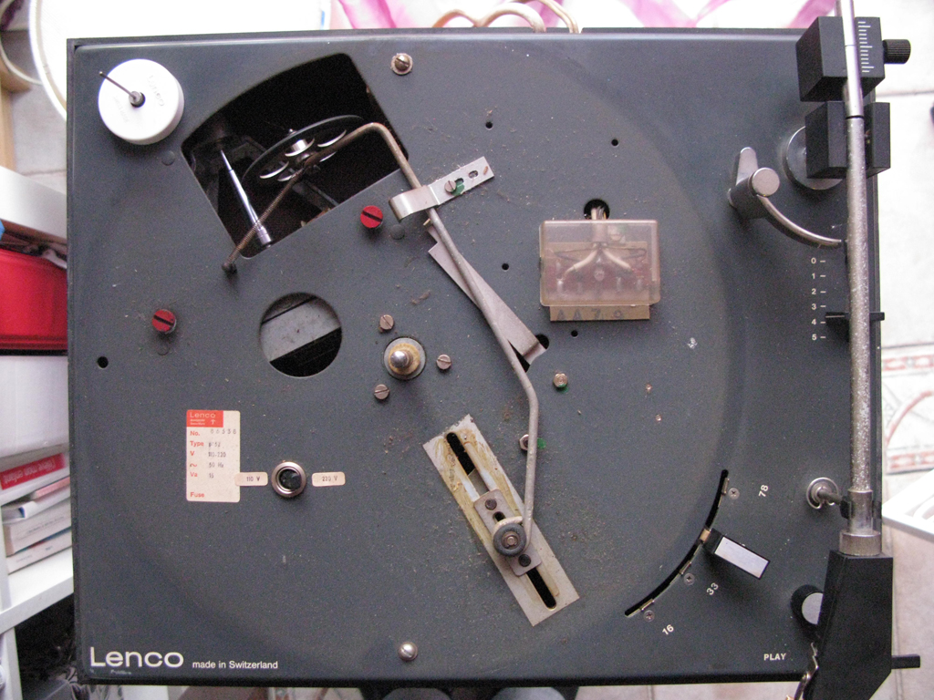

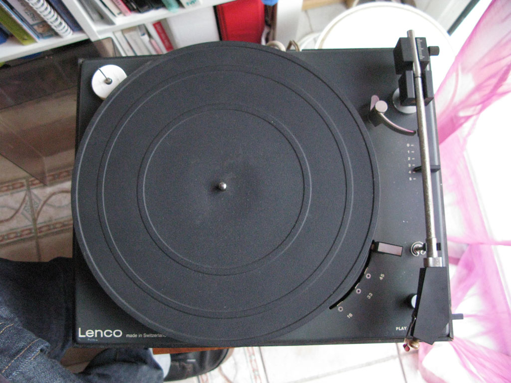

Je viens de récupérer cette Mignonne Lenco B52 en piteux état, le moteur tourne et du son en sort, ce n'est donc pas si mal !
J'ai parcourue le forum en long et en large, j'ai trouvé finalement assez peu d'éléments spécifiques à ce modèle.
Je souhaite la restaurer, y as t'il des infos correspondant spécifiquement à la B52 ?
- les chromes du bras sont en très mauvais état, y as t'il une solution ? (je ne pense pas)
- elle est équipée d'une cellule Ronette D1-075 (pour le 33 / 45t) est-ce une cellule de qualité qui mérite une restauration (et un remplacement du saphir) où dois-je la remplacer d'urgence ?

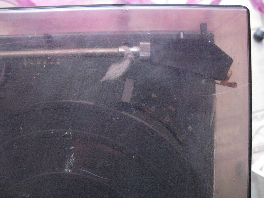

- pensez-vous que le capot est récupérable ?
Merci d'avance pour vos réponses.

Salut Mo,
A distance je peux constater un état cosmétique certes piteux, mais cela me semble encore bien gérable Wink
Pour la B52, c'est pas trop différent des L75, la mécanique est à quelques détails identique, tu pourras donc extrapoler. Elle vaut bien une restauration, c'est une très bonne platine. Parce que le plateau est en tôle d'acier je serais prudent à utiliser des cellules à bobine mobile. Enlève la Ronette et remplace-la par une MM de bonne facture: Audio-technica AT95E, Shure M97 ou plus cher les cellules MM de Ortofon ou Nagaoka. Pas la peine de ruiner ses vinyles avec des vieux trucs ...
Pour nettoyer les chromes prend du polish pour carrosserie voiture. Tu peux aussi utiliser le même polish pour améliorer le couvercle. Faut frotter bien fort avec un chiffon doux.
Primordial pour sa restauration (merci à Dr Lenco pour ces beaux tutoriels bow ):
- réparer le bras qui pend .... http://lenco.reference.xooit.fr/t1010-Une-amelioration-simple-du-bras-L75-7…
- nettoyage et lubrification du palier  http://lenco.reference.xooit.fr/t1017-Installation-du-kit-de-Joel.htm
- nettoyage et lubrification des paliers du moteur  http://lenco.reference.xooit.fr/t1016-Lubrification-et-nettoyage-du-moteur.…
http://lenco.reference.xooit.fr/t1014-Comment-regler-la-vis-de-nez-du-moteu…
- nettoyage du caoutchouc du galet avec un petit chiffon doux imbibé d'alcool
- dégraissage du dessous du plateau avec un peu d'eau savonneuse. Pas d'acétone comme sur les plateaux des L75 car je pense que la tôle du plateau est peinte!

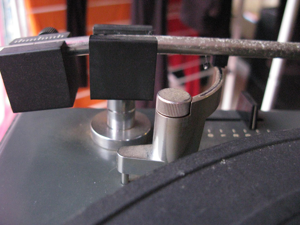

- réparer le bras qui pend (merci Dr Lenco), c'est un jeu d'enfant et elle as une tout autre allure…
- nettoyage et lubrification du palier mais sans la pose du bouchon pour l'instant (ou se procure t'on le bouchon en question c'est DIY ?)
- Polish sur le couvercle, j'adore ce produit ça marche super bien mais pas de miracle sur les brûlures de boulettes.
- Polish sur le bras, les chromes sont vraiment trop piqués, RIEN A FAIRE !  whew
J'ai donc besoin d'un petit coup de main :
1 - Quelqu'un as t'il un bras pour ce modèle ? Je pense que c'est le même que le B55, 22 cm avec les 2 cubes…
d'origine ou un conseil pour en trouver un autre qui s'adapterait…
2- J'ai voulu changer les VBlocks mais là aussi problème, impossible de déloger le bras ! Ce n'est pas le même système que la L75. Y as t'il un super tuto façon Dr Lenco sur ce sujet ?
3- La poignée (en plastique) de sélection de vitesse m'est resté dans les mains, quelqu'un as ça en stock ?

MessagePosté le: Sam 4 Fév - 22:18 (2012)    Sujet du message: Adorable Lenco B52 Répondre en citant
Salut Mo,
Pour le bras, si le chrome est irréparable pourquoi ne pas le peindre en noir, avec un spray?
La manette du sélecteur de vitesse est normalement fixée avec une petite vis...
Je n'ai pas tuto pour le bras B52, mais lis le fil sur la restauration d'une B55 plus bas

Salut Maco
J'y avais pensé, je crois bien que ça va finir comme ça pour le bras…
La manette de sélecteur de vitesse est effectivement fixé avec une vis mais elle ne tiens plus car elle est cassé, bon ça marche aussi sans…
J'ai bien relu le fil sur la restauration de la B55, aucun détail sur le changement des vblocks je finirais bien par trouver…
