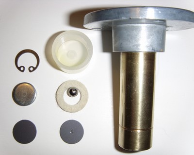

C'est en poursuivant l'entretien de cette L75 que j'ai découvert deux fonds de palier dans le puits recevant l'axe de plateau.
Celui en contact direct avec la bille était légèrement (et normalement) marqué, le second collé derrière le premier était intact.
Mes questions sont donc les suivantes:
Une L75 est-elle pourvue d'origine avec deux fonds de palier?
Si oui, le second sert-il de fond de palier de réserve?
Sinon, et en admettant que cela soit une erreur au montage de la platine, deux fonds de palier installés ainsi sont-ils néfastes au bon fonctionnement de cette Lenco L75?
Voici l'ensemble démonté avec les deux fonds de palier concernés

Salut Bob hats off ,
Un ... (fond de palier) ... ça suffit pour la fonction
Un fond de palier en Nylatron c'est suffisant... l'autre te fait une bonne réserve Smile
Tu peux aussi retourner le Nylatron si la marque est trop profonde d'un côté ...

Salut Maco hats off
Merci pour ta réponse. Okay
Donc, pour résumer:
Pas grave de laisser ainsi (dans le fond du puit) les deux fonds de palier.
Erreur ou alors est-ce courant de découvrir ainsi deux fonds de palier en monte d'origine pour cette Lenco?
Sinon j'en ai profité pour inverser ces deux fonds et j'ai placer le neuf en contact direct avec la bille.

Pas grave, je ne sais pas. J'avais aussi un palier avec 2 et j'en ai garde qu'un seul. J'ai comme l'intuition qu'un seul c'est mieux

Salut à tous,
j´ai aussi eu le cas. Quand je l´ai refait avec le kit de Joel, je n´en ai remonté que un seul et tout va bien.

Merci à vous...
Bon, comme apparemment cette L75 était équipée d'origine comme ça (avec deux fonds de palier),  je l'ai remontée pareil est tout va bien, ça ne force pas, ça ne ronronne pas... Bref, ça tourne comme une horloge,.. suisse...
